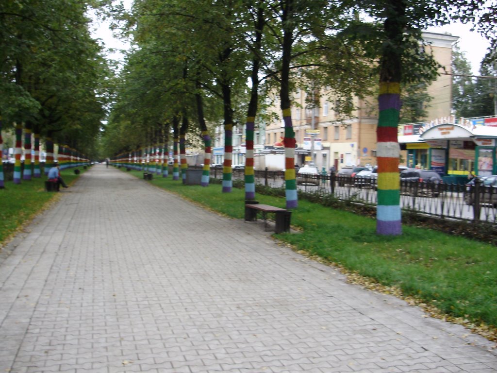

alexperm2001 Posted February 12, 2013 Posted February 12, 2013 Здравствуйте всем! есть задача - создать зону бесплатного вайфай по аллее - внешний вид аллеи смотрите на фото эта аллея проходит посредине проспекта протяженность кусками примерно по 500-600 метров куски возможно соединить между собой оптикой... подскажите какое оборудование использовать? желательно с минимальным бюджетом (ибо все кто хоть как то имеет отношение- хотят свой кусок:( ) и с минимальным количеством едениц оборудования - т.е. точки доступа желательно сразу с антеннами скорее всего на зиму все будет демонтироватся...но все равно конечно исполнение уличное там есть столбы освещения- высота примерно 4-5 метров- на фото не видно- расстояние между ними порядка 50 метров столбы расположены по обе стороны от дорожки посреди аллеи Вставить ник Quote
SSD Posted February 12, 2013 Posted February 12, 2013 Здравствуйте всем! есть задача - создать зону бесплатного вайфай по аллее - внешний вид аллеи смотрите на фото эта аллея проходит посредине проспекта протяженность кусками примерно по 500-600 метров куски возможно соединить между собой оптикой... подскажите какое оборудование использовать? желательно с минимальным бюджетом (ибо все кто хоть как то имеет отношение- хотят свой кусок:( ) и с минимальным количеством едениц оборудования - т.е. точки доступа желательно сразу с антеннами скорее всего на зиму все будет демонтироватся...но все равно конечно исполнение уличное там есть столбы освещения- высота примерно 4-5 метров- на фото не видно- расстояние между ними порядка 50 метров столбы расположены по обе стороны от дорожки посреди аллеи Ставите точки доступа на столбы освещения через каждые 100 метров. Под эту задачу можно использовать unifi outddor, pico station m2, mikrotik groove a2 с антенной омни. ИМХО самый удобный вариант это пико стейшен. Компактная, нормальная мощность, антенна в комплекте. Вставить ник Quote
Saab95 Posted February 12, 2013 Posted February 12, 2013 Mikrotik Groove A-2Hn + всенаправленная антенна 5-6дби. Настроите ограничение по уровню сигнала и зажмете канальные скорости 6-54М. Тогда прогуливаясь по аллее люди будут от точки к точке переключаться. Так же можно ограничить максимальное количество подключений на каждое устройство. Каждый микротик отдельным вланом тянете в центр, где стоит другой микротик, например RB2011LS, все вланы объединяете в бридж и включаете изоляцию портов. Клиенты не смогут передавать данные между собой. Вставить ник Quote
