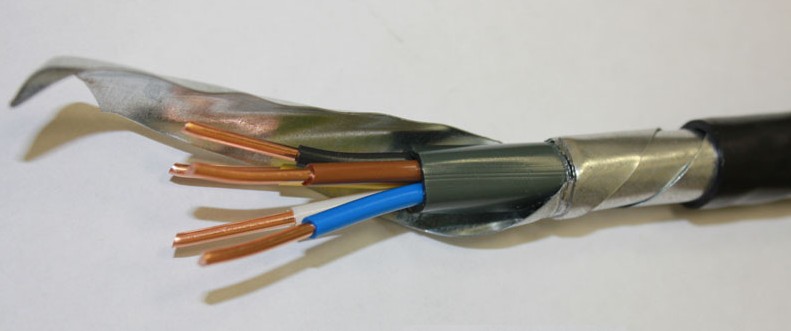

Saab95 Posted February 13, 2013 Posted February 13, 2013 good practice - по 2 ящика на каждый подъезд. Между ящищиками своё 220 от общего ИБП и 6й категории связь свитчей. Только тянуть надо электрику кабелем ВБбШв, что бы никого током не убило и не заставили убрать в случае проблем с электриками и пожарниками: Не так дорого он и стоит. Вставить ник Quote
Aks_Alexey Posted February 13, 2013 Author Posted February 13, 2013 по волокну на коммутло... заставило задуматься, это оптику придётся купить пожирнее.... а чето кабель это силовой суровый слишком.... тут у нас витухой тянут))) ВВГнг в гофре уже никак не эксплуатабелен??))) если вся электрическая сеть в доме сделана исключитально на АВГ, а тут такое добро... Вставить ник Quote
