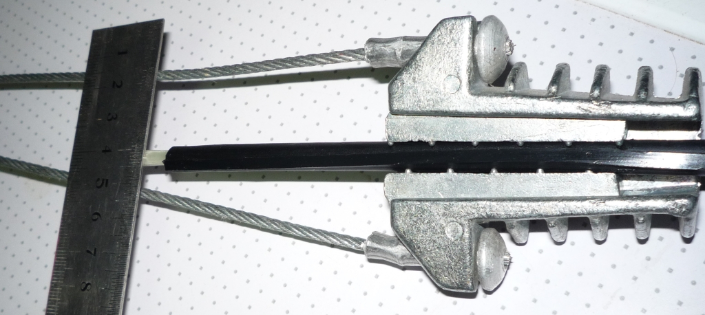

Vasmer Posted February 10, 2013 Posted February 10, 2013 (edited) вобщем вопрос есть кабель 8-ка со стеклопластиком в качестве несущего элемента для задача прокинуть 30-35 метров есть зажимы SNR-PA-L-400 подойдут-ли они для этой задачи может у кого был опыт .... Edited February 10, 2013 by Vasmer Вставить ник Quote
мишаня сучков Posted February 10, 2013 Posted February 10, 2013 Нет не подойдут сомнёте нафиг все модули. Вставить ник Quote

Vasmer Posted February 10, 2013 Author Posted February 10, 2013 (edited) если ещё кто не понял из названия темы диэлектрик тип 8-ка на фото в зажиме только несущий элемент, элемент с многомодульный с волокнами отделен Edited February 10, 2013 by Vasmer Вставить ник Quote
adnull Posted February 10, 2013 Posted February 10, 2013 (edited) Диэлектрик 8 лучше крепить пластиковыми зажимами PA-37. Ибо металл с зубьями может легко стеклопластиковый пруток поломать. Edited February 10, 2013 by adnull Вставить ник Quote
Vasmer Posted February 10, 2013 Author Posted February 10, 2013 adnull дак в том то и дело что этот зажим без зубьев и они не прорезают полиэтиленовую оболочку этот зажим для кабелей 8-ка с стальной проволокой вот и думу думаю на пролет максимум 35 метров прокатит или нет или зажимы заказывать , а это время деньги гемор по доставке .... Вставить ник Quote
20512 Posted February 10, 2013 Posted February 10, 2013 Расхерачит такой зажим стеклопластиковый пруток как бобик жучку. Что-то типа такого надо: http://shop.nag.ru/catalog/01895.Kreplenie-kabelya/07147.Ankernye-zazhimy/02724.SNR-PA-69 Вставить ник Quote
Nag Posted February 10, 2013 Posted February 10, 2013 вот и думу думаю на пролет максимум 35 метров прокатит или нет или зажимы заказывать , а это время деньги гемор по доставке .... Хм. По идее, можно провести испытания. Надо только образец кабеля с прутком.... Площадь контакта там большая, так что раздавить - точно не раздавит. И не прорежет диэлектрик - нечем. Вставить ник Quote
Vasmer Posted February 10, 2013 Author Posted February 10, 2013 вот и я думаю не должно там нету ведь шипов на губках Вставить ник Quote

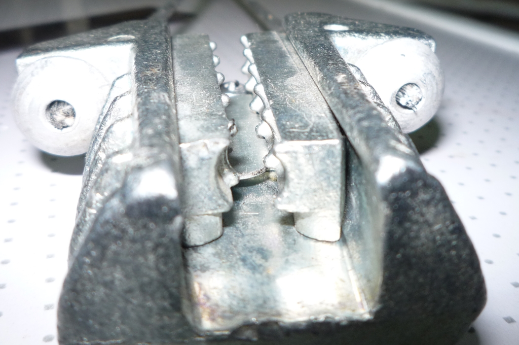

Oleg_mouse Posted July 28, 2013 Posted July 28, 2013 Я вешал на теленковские метеллические зажимы именно такой кабель с диэлектрическим прутком в 8ке. Двоякие и смутные ощущения. Но вешали на Островном, в Мурманской области, это самая ветренная точка с точки зрения метеорологов да и вообще городишко летающих собак, пролёт был метров 85, пока не звонили, год отвисел. А вообще думаю, если пролёт не большой, и его не тянуть чтобы столбы не правратились в резиновые, то нихрена с ним не будет. у меня по такому кабелю опыта подвески мало, примерно 6 километров. У конкурентов видел как с кабеля 8ки с троссом, зимой мой им подареный теленковских зажим содрал изоляцию с троса да ещё и модуля подорвал, что самое смешное кабель не порвался а все эти сопли висели и работали. Потому и смутные у меня ощущения. если стеклопруток мм 5,5-6 то стрёма нет, мне кажется, в подвеске. а вот по дпсс кабелям круглым так их вообще вешать удовольствие, и будки карпичные с дуру разрывали на части и крыша в виде бетонной плиты слетала ни раз ) но там теленко обычные крокодилы и 15 кн кабеля ) Вставить ник Quote

Vasmer Posted July 28, 2013 Author Posted July 28, 2013 дак они для троса с зубцами , а у меня стеклопруток Вставить ник Quote
