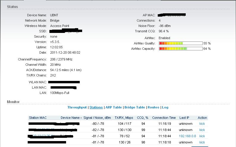

qverty2012 Posted February 9, 2013 Posted February 9, 2013 (edited) Откуда не возьмись в один "прекрасный" момент уровень шума на 2-ух из 3-ех рядом стоящих АP (2 шт рокет +1 NS м2) вырос с -94 до -87 Причем на 1 рокете он так и остался -96 , а на 2-ом рокете и NS м2 шум прыгнул с -96 до - 87 Частоты меняли несколько раз - никак не влияет Мощностя на базах 18-20 dbi. У кого какие мысли по этому поводу? Edited February 9, 2013 by qverty2012 Вставить ник Quote

qverty2012 Posted February 10, 2013 Author Posted February 10, 2013 Все равно не понятно, есть рядом стоящий рокет на нем уровень шума - 96 Вставить ник Quote
Atman Posted February 10, 2013 Posted February 10, 2013 Все равно не понятно, есть рядом стоящий рокет на нем уровень шума - 96 такое бывает в М серии, сразу перепрыгивает на -87 дб, после перезагрузки -96, потом резко -87 дб, это не шум, это глюк. Булет нормально показывает рядом -96 дб, долго искал причину, пока понял в чем дело. Вставить ник Quote
qverty2012 Posted February 10, 2013 Author Posted February 10, 2013 (edited) Все равно не понятно, есть рядом стоящий рокет на нем уровень шума - 96 такое бывает в М серии, сразу перепрыгивает на -87 дб, после перезагрузки -96, потом резко -87 дб, это не шум, это глюк. Булет нормально показывает рядом -96 дб, долго искал причину, пока понял в чем дело. Все верно, после перезагруки сразу -96 потом сек. через 10 - 86 Если это глюк- тогда все в порядке Но, вечером еще больше валиться до -80 линки реально падают Странно ,но Airview не работает , ошибку выбрасывает Edited February 10, 2013 by qverty2012 Вставить ник Quote

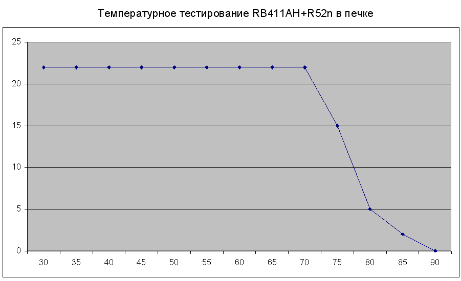

Atman Posted February 10, 2013 Posted February 10, 2013 А логирование отрубать пробовали? На скайнет проверьте, прошивку на 5.3.5 замените. Прошивку менял, не помогло. Там по ходу проблема видимо с ацп, происходит сильный нагрев чипа, и как следствие плывут параметры аналоговой части ацп, я давно писал, что все проблемы м серии происходят от перегрева чипа. Вставить ник Quote
NewUse Posted February 10, 2013 Posted February 10, 2013 Там по ходу проблема видимо с ацп, происходит сильный нагрев чипа, и как следствие плывут параметры аналоговой части ацп, я давно писал, что все проблемы м серии происходят от перегрева чипа. Тестирование перегрева не выявило, что-то в районе 40-50 нагревалось макс, а критический нагрев -- 70. ИМХО, проблема софтовая, точнее -- утечка памяти. В некоторых случаях отключение логирования давало резалт, в других -- причиной утечек был скайнет... Вставить ник Quote
Atman Posted February 10, 2013 Posted February 10, 2013 Там по ходу проблема видимо с ацп, происходит сильный нагрев чипа, и как следствие плывут параметры аналоговой части ацп, я давно писал, что все проблемы м серии происходят от перегрева чипа. Тестирование перегрева не выявило, что-то в районе 40-50 нагревалось макс, а критический нагрев -- 70. ИМХО, проблема софтовая, точнее -- утечка памяти. В некоторых случаях отключение логирования давало резалт, в других -- причиной утечек был скайнет... Я цеплял датчик температуры ds18b20 на радиатор, при закрытом корпусе температура холостого хода 45-55 гр, прокачка трафика 20 мб с, температура поднималась до 75-80 гр,и это осенью, что там делается летом, вот и вся причина, почему нельзя применять м серию в серьезных проэктах. Вставить ник Quote
Saab95 Posted February 10, 2013 Posted February 10, 2013 У микротика нет никаких проблем с перегревом. Вот график температурного тестирования в печке. Показана температура окружающего воздуха, а не чипа. Пропускная способность в режиме 802.11 G. Вставить ник Quote
Atman Posted February 10, 2013 Posted February 10, 2013 У микротика нет никаких проблем с перегревом. Вот график температурного тестирования в печке. Показана температура окружающего воздуха, а не чипа. Пропускная способность в режиме 802.11 G. Да, подтверждаю, мерял микротик рб-411 , при тех же 20мб с, температура выше 55 гр не подымалась, и это летом ( мерял в июне), вот почему перехожу на 411. Вставить ник Quote
qverty2012 Posted February 11, 2013 Author Posted February 11, 2013 (edited) Изображение с Рокета Edited February 11, 2013 by qverty2012 Вставить ник Quote
NewUse Posted February 11, 2013 Posted February 11, 2013 Изображение с Рокета И оно работает? оО Меняйте частоту... Вставить ник Quote
