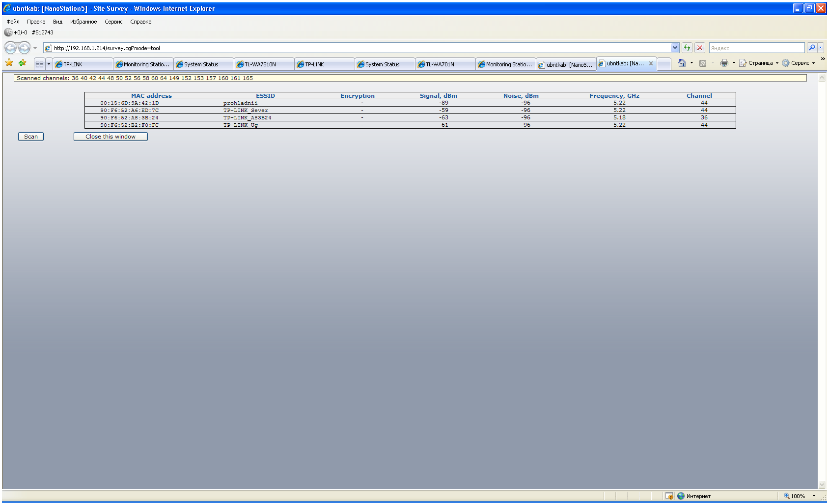

E-Biznes Posted February 11, 2013 Author Posted February 11, 2013 Поставьте рядышком какой-нибудь микротик или убнт и срисуйте спектр в диапазоне, может там засер какой-то мощный идет. Доброе утро поставил в том же секторе убнт. Сделал обзор местности. Прилогаю скрин. Думаю, что там ничего серьёзного нет, так как все три TP-Lnk поставил я недавно на этой башне. Смотрят они в разные сектора. А проблема на Tsunami MP.11 5054-R была ещё до установки ТП-Линков. Вставить ник Quote

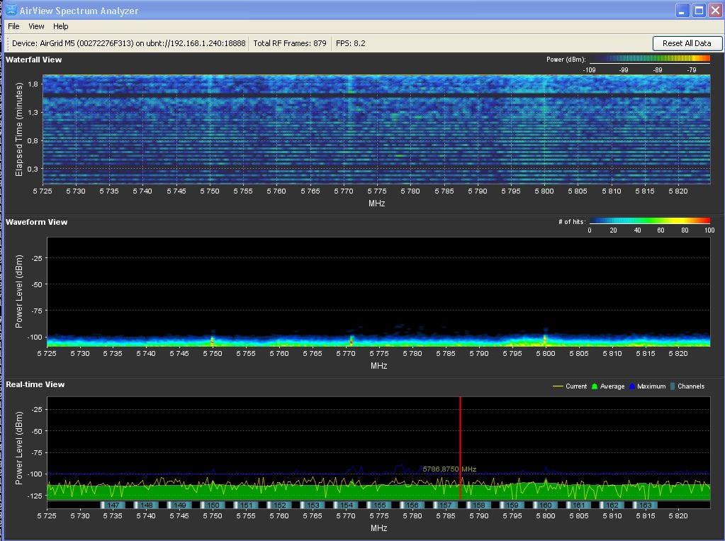

E-Biznes Posted March 2, 2013 Author Posted March 2, 2013 airview сделайте, скан может ничего не показать Вот посавил Ubiquiti AirGrid и запустил AirView. Выкладываю результат. На мой взгляд помех в эфире нет. Тогда что может быть с железом в какую сторону копать там? Вставить ник Quote
