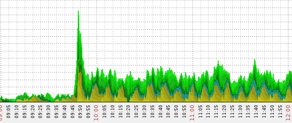

Aleck_K Posted March 1, 2013 Author Posted March 1, 2013 В общем, я сразу предполагал, что вряд ли реклама может собрать несколько тысяч вызовов, скорее это будет несколько сотен. В реальности так и получилось - максимальный CPS был 16, а обычно - не больше 12 сразу после показа рекламного ролика. На круг это давало в пике порядка 2 сотен одновременных вызовов, т.е. на два порядка меньше, чем ожидания клиента. Понятно, что с такой нагрузкой справлялись без проблем. Ниже - картинка одного из воскресных дней. Коллцентров было последовательно три штуки - сначала адрендованный с большим количеством операторов, он отсеивал "мусорные" звонки. Дальше вызов переключался на один из двух колцентров клиента, там уже шли собственно продажи. Впрочем, к коллцентрам мы отношения уже не имели. Вставить ник Quote
