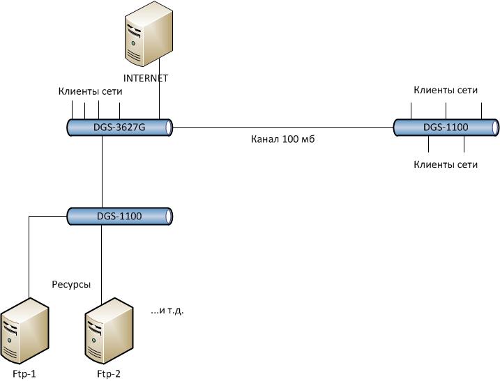

abidabi Posted February 7, 2013 Posted February 7, 2013 День добрый! ситуация следующая, есть две удаленные сети между которыми проложен транзитный канал в 100 мб. Между ними гуляет все возможный трафик: ftp, файло-обменники DC++, и другие сетевые ресурсы в том числе и Интернет. Канал загружается под завязку rx/tx. Подскажите как выставить приоритет для Интернет трафика… Вставить ник Quote
Merridius Posted February 7, 2013 Posted February 7, 2013 (edited) Посмотрел на эти свитчи DGS 1100 и вот что увидел: Качество обслуживания (QoS) • 4 очереди на порт • Обработка очередей - Strict Priority - Weighted Round Robin (WRR) • Управление полосой пропускания - На основе порта (входящее/исходящее, с минимальным значением 64 кбит/с) • CoS на основе: - 802.1p - DSCP - Класса трафика IPv6 Так вот, есть четыре очереди, трафик по ним можно раскидать с помощью DSCP или 802.1p. Отмаркировать трафик от клиента в интернет у вас не получится, а вот трафик от бордера к клиентам вполне возможно. Таким образом входящий трафик к клиентам можно поместить в приоритетную очередь, а вот с исходящим будет затык. Так что нужно расширять канал. Edited February 7, 2013 by Merridius Вставить ник Quote
