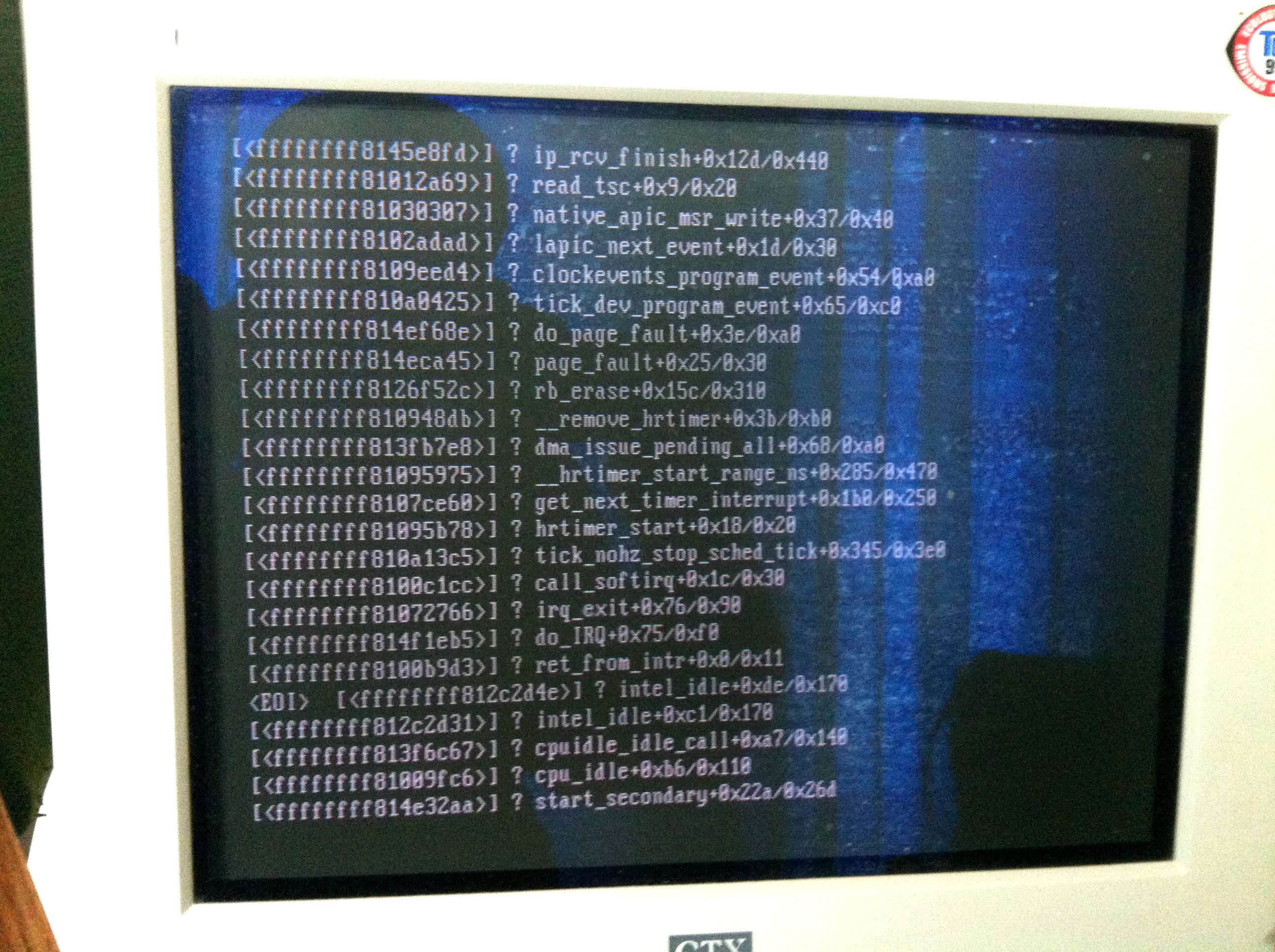

BETEPAH Posted February 6, 2013 Posted February 6, 2013 (edited) Пытаюсь ввести в строй новый сервер такого состава: Материнка: MBD-X9DRH-IF-O Supermicro - 1шт. Проц: Intel Xeon E5-2680W - 2 шт. Сетевые: Intel x540-T1 - 2 шт. Centos 6.3 x64, роутер, шейпинг и доступ клиентов в инет через iptables. С дровами которые шли из коробки 3.6.7 отработал час, потом кернел паник. Скачал с интела последние дрова под сетевухи 3.12. Отработал часов 5 и опять кернел паник. Потом только увидел, что в реадми написано, что надо отключить LRO и GRO. Отключил. Опять отработал около 5 часов и опять кернел паник. Сфоткал на всякий случай, что при этом написано. Я в этом ничего не понимаю. Помогите, меня клиенты съедят. Может и не в сетевухах дело. Пробовал нагружать в пару потоков iperf. Больше суток отработал нормально. Всё-таки не та нагрузка, которую создают пара тысяч человек. Мемтестом сутки гонял - тоже ничего не выявил. Даже не знаю что делать. :( Edited February 6, 2013 by BETEPAH Вставить ник Quote
replicant Posted February 6, 2013 Posted February 6, 2013 (edited) Менять ядро. Собирать самому и искать стабильное по данное железо. Такое бывает не только с шейпингом, а и просто при форвардинге трафика. Стабильными себя показали в этом вопросы 3.2.х, 3.7.х. И что характерно в тестах ничего уронить тоже не удавалось и высер ядра в консоль выглядел практически как в Вашем случае. Edited February 6, 2013 by replicant Вставить ник Quote

BETEPAH Posted February 7, 2013 Author Posted February 7, 2013 replicant Спасибо за наводку. Никогда бы не подумал, у меня на старом роутере ядро 2.6.18 работало и никаких проблем. Поставил 3.7.6, аптайм уже 11 часов, вроде не падает. Посмотрим дальше. Вставить ник Quote

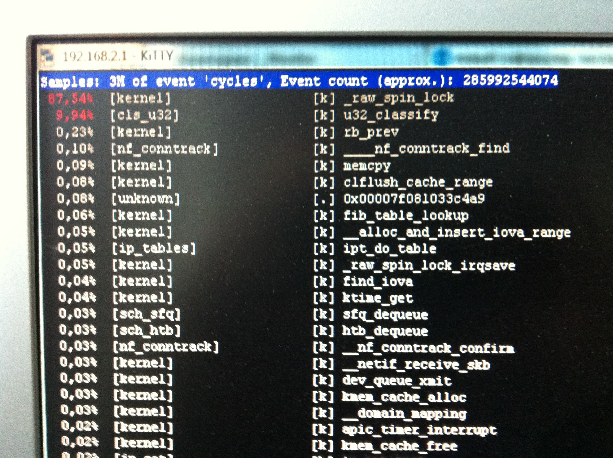

BETEPAH Posted February 12, 2013 Author Posted February 12, 2013 удалось кое как установить perf, вот что он показал: и что с этим _raw_spin_lock делать? Вставить ник Quote
replicant Posted February 12, 2013 Posted February 12, 2013 Что-то между процессорами неладно. Это как бы отсылает нас в RCU. У меня было что-то похожее, но сервак не вис, а просто сыпал багами. Помогла замена ядра на 3.7.5 и 3.7.6, а уже вышло 3.7.7. А прерывания сетевых точно развешены на ядра корректно? cat /proc/interrupts что показывает? Вставить ник Quote
BETEPAH Posted February 12, 2013 Author Posted February 12, 2013 (edited) Для прерываний брал скрипт отсюда: http://forum.nag.ru/forum/index.php?showtopic=81814&view=findpost&p=798171, распределились прерывания как в этом же посте в примере. Самое интересное, что счас в качестве эксперимента, снял один камень, память соотвественно на 1 проц переставил, сетевухи тоже обе повесил на канал pci-e от этого проца, картина совершенно не изменилась, этот _raw_spin_lock опять в топе. Edited February 12, 2013 by BETEPAH Вставить ник Quote

Dark_Angel Posted February 13, 2013 Posted February 13, 2013 Разрешите встрять в ваш разбор: мне кажется, что дело в шейпере. Судя по перфу - классификатор вылез на второе место. Это не есть хорошо, "при хешах такого не было"(с). Ну и попробуйте следующую стратегию по диагностике проблемы: начинает тупить, начинайте отключать сервисами: шейпер, фаер. Полностью. И ждите минуту примерно, потому что как заметили верно ранее - машина накапливает снежный ком и чтобы выйти из состоянния softirq нужно какое-то время. То есть в ту же секунду может не полегчать. Если будет тупить на простом роутинге, то надо менять ядро. Потому что первый в топе у перфа - _raw_spin_lock - это код ядра, который и является в вашем случае бутилочным горлышком. А вот кто зовет этот код - это вопрос, который, кстати, можно снова таки профайлером посмотреть. У меня как-то такое было на супер-глючном 2.6.32 ядре, которое такое вытворяло на 1-2 Мбит/с трафика в при использовании IPSec. Но в моем случае по профайлеру сразу стало ясно откуда ноги растут. После смены на 3.2.23 - всё стало замечательно. Новым ядрам старше - я пока не верю. Там какое-то феерическое количество граблей для роутеров. Вставить ник Quote
BETEPAH Posted February 14, 2013 Author Posted February 14, 2013 Прикрутил хеши. Аптайм 10 часов. Вроде всё нормально. Только я одного понять не могу. Да, не было ipset, но правила группировались. Шейпер был линейным. НО старый сервер в несколько раз слабее нового и в принципе справлялся, а тут та же конфигурация правил, но при копеечной загрузке канала, процы в полку. Я бы ещё понял, если бы в perf вылазил бы в топ iptables или u32, а тут какой-то _raw_spin_lock. И появилась эта хрень не сразу, а спустя время. P.S.: зато наконец-то руки дошли до хешей :) Вставить ник Quote
