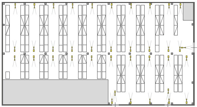

p9160ff Posted February 6, 2013 Posted February 6, 2013 (edited) Здравствуйте. Имеем - металлический ангар 50х30м. Цель - покрытие Wi-Fi К тому-же нужен роуминг ). Препятствий много, склад высотой 12 метров доверху забит разнородным грузом в паллетах - см. файл. Какие есть варианты расположения точек доступа и их количество. Больше всего смущает то - что стены металлические и будет большое переотражение сигнала и поднимится дикий шум. Поправьте если ошибаюсь. Edited February 6, 2013 by p9160ff Вставить ник Quote

Saab95 Posted February 6, 2013 Posted February 6, 2013 юнифай ЛР Не уверен, наоборот хочу ставить что-то с минимальной мощностью.Кто нить сталкивался в реальности с такой ситуацией ? Не хочется ударить в гавно грязь лицом ) Сталкивались. Как раз на складе. Установили порядка 40 точек Mikrotik RB751U на кабельростах рядом с камерами наблюдения, при этом никаких дополнительных кабелей прокладывать не пришлось. На точках мощность 10дбм и режим работы 802.11 B на канальных скоростях 1 и 2 мбит. Настроен единый SSID - все работает без проблем. Сканеры не теряют связь. Изначально во время установки работало на 802.11 G, но потом в угоду надежности переключили, т.к. высокие скорости не нужны. Вставить ник Quote
p9160ff Posted February 6, 2013 Author Posted February 6, 2013 Сталкивались. Как раз на складе. Установили порядка 40 точек Mikrotik RB751U на кабельростах рядом с камерами наблюдения, при этом никаких дополнительных кабелей прокладывать не пришлось. На точках мощность 10дбм и режим работы 802.11 B на канальных скоростях 1 и 2 мбит. Настроен единый SSID - все работает без проблем. Сканеры не теряют связь. Изначально во время установки работало на 802.11 G, но потом в угоду надежности переключили, т.к. высокие скорости не нужны. какая площадь склада у вас была ? Были ли металлические стены и потолок ? Я думаю разместить 3-4 точки - хватит ? Вставить ник Quote
Saab95 Posted February 6, 2013 Posted February 6, 2013 Сталкивались. Как раз на складе. Установили порядка 40 точек Mikrotik RB751U на кабельростах рядом с камерами наблюдения, при этом никаких дополнительных кабелей прокладывать не пришлось. На точках мощность 10дбм и режим работы 802.11 B на канальных скоростях 1 и 2 мбит. Настроен единый SSID - все работает без проблем. Сканеры не теряют связь. Изначально во время установки работало на 802.11 G, но потом в угоду надежности переключили, т.к. высокие скорости не нужны. какая площадь склада у вас была ? Были ли металлические стены и потолок ? Я думаю разместить 3-4 точки - хватит ? По площади не скажу, но более 150 метров в длину точно. Ангар из сэндвичпанелей с металлической крышей, несущие металлические балки. Когда определяли количество точек, привезли с собой несколько и запитали от аккумуляторов шуруповерта. С ноутбуком прошлись и определили зону покрытия, показали заказчику как работает. В принципе даже 3 точки нормально покрывали ангар на всю длину, но там, где видимость закрывали балки или металлические конструкции для складирования товара связь обрывалась. Учитывая то, что склад был пустой насчитали около 20 точек для запаса, т.к. чувствительность сканеров все же ниже ноутбуков, но заказчик попался очень адекватный и сам предложил увеличить количество устройств в 2 раза что бы все зарезервировать, естественно никто против не был=) Оборудование повесили вверх ногами, то есть антеннами вниз. Вставить ник Quote
