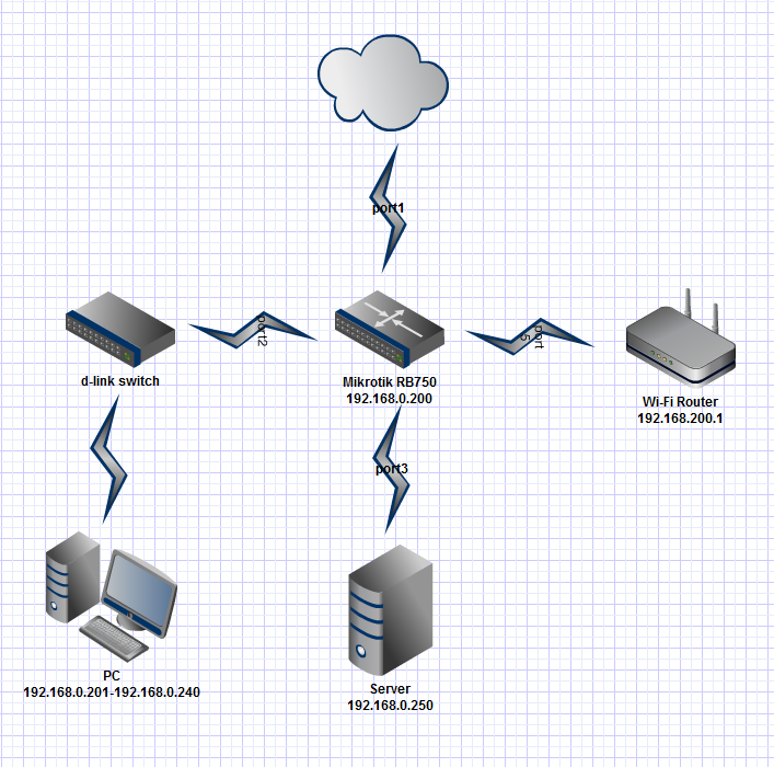

Altairk Posted February 5, 2013 Posted February 5, 2013 (edited) Добрый день, у меня уже давно возникла проблема с роутером Mikrotik RB750, долго пытался исправить ее, но ничего так и не получилось... Схему сети я прикрепил к данному сообщению, но все же. К микротику к 1-му порту подключен Интернет через L2TP, к второму порту подключен свитч к которому подключены компьютеры сети. К порту №3 подключен сервер... Так вот, если с компьютера в сети копировать что либо из сервера и наоборот, то интернет падает, при этом роутер фактически не нагружается, пробовал разные настройки, даже со стандартными настройками Микротика(+настройка Л2ТП соединения с провайдером) все равно проблема не пропадает, пробовал менять патч-корды и без толку. Если же копировать файлы между компьютерами сети, то проблем не возникает. В чем же может быть проблема? Edited February 5, 2013 by Altairk Вставить ник Quote

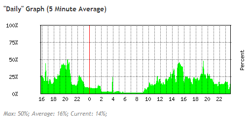

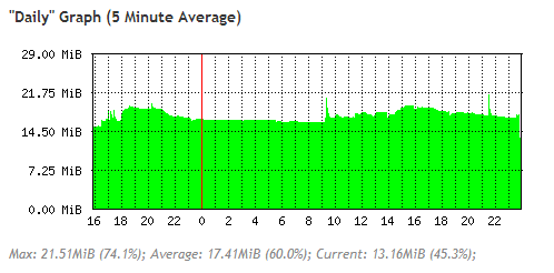

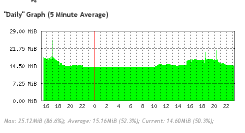

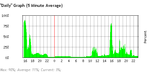

Altairk Posted February 9, 2013 Author Posted February 9, 2013 (edited) Я бы на вашем месте помониторил утилизацию памяти. Была аналогичная проблема. Подскажите как это сделать? можно поставить на внутренний графический мониторинг: winbox: tools - graphing - resourse rules - + - ok. И смотреть через web инт на ip адресе mikrotik - раздел graphs. Там будет раздел "Memory usage". Прикрепил свой мониторинг... msdt Извиняюсь за задержу, проводил несколько тестов перед ответом. Заметил что если передачу какого либо файла не прекратить, то микротик просто перезагружается... Прикрепляю файл настроек и логи. вы бы "настройки" для l2tp спрятали :). не переживайте, в l2tp я сменил логины и пароли... Порты 2 и 3 на бридже или 2ой порт указан как Мастер-порт? Второй порт стоит как мастер Edited February 9, 2013 by Altairk Вставить ник Quote
Konst Posted February 9, 2013 Posted February 9, 2013 Я бы на вашем месте помониторил утилизацию памяти. Была аналогичная проблема. Подскажите как это сделать? можно поставить на внутренний графический мониторинг: winbox: tools - graphing - resourse rules - + - ok. И смотреть через web инт на ip адресе mikrotik - раздел graphs. Там будет раздел "Memory usage". Прикрепил свой мониторинг... В момент перезагрузки что видно по графику утилизации памяти ? Вставить ник Quote

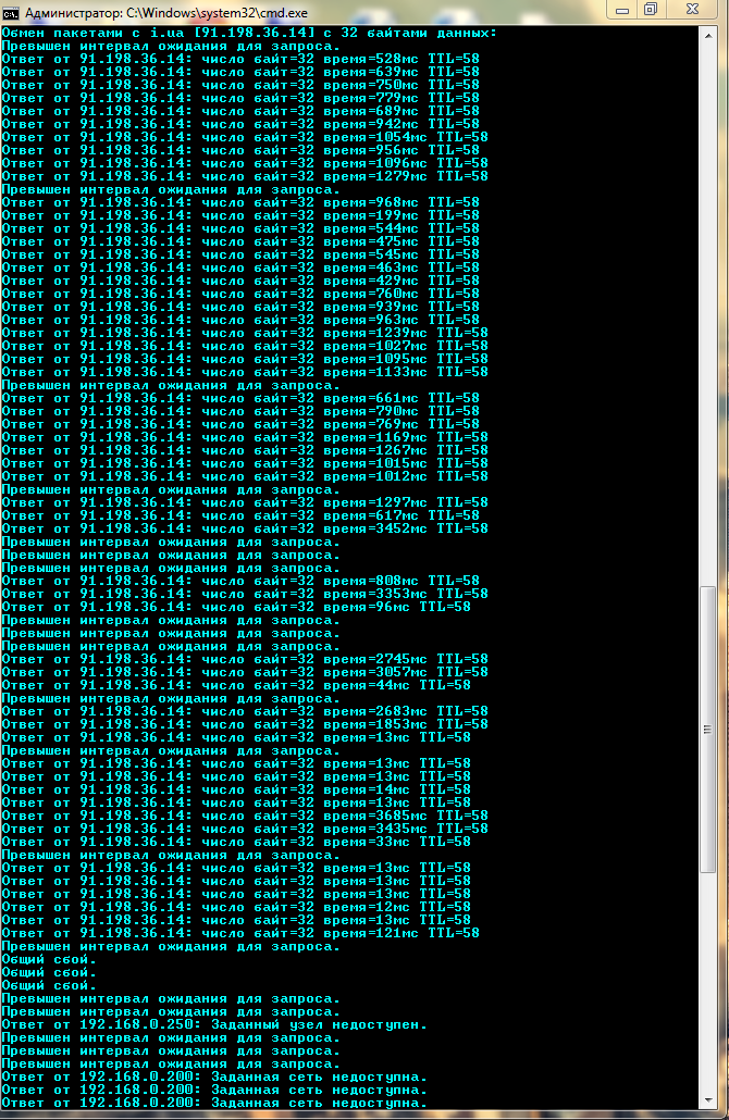

Altairk Posted February 12, 2013 Author Posted February 12, 2013 (edited) Отключите вачдог и посмотрите будет ли микротик перезагружаться. Отключение ватчдога не помогло. Картина следующая, на сколько я понял, то просто при копировании канал забивается на 100%, что даже интернету нету места, потому так и вырастает пинг(может такое быть? Так как это просто предположение). Но вот почему он ребутиться? Как ограничить скорость в интернет я знаю. Как можно ограничить скорость локалки так, чтобы было удобно работать, но при этом при копировании использовалось 50Мб скорости к примеру? Пробовал через Queues, ничего не вышло... Прикрепляю новые показатели. lognew.txt Edited February 12, 2013 by Altairk Вставить ник Quote
Konst Posted February 13, 2013 Posted February 13, 2013 Отключите вачдог и посмотрите будет ли микротик перезагружаться. Отключение ватчдога не помогло. Картина следующая, на сколько я понял, то просто при копировании канал забивается на 100%, что даже интернету нету места, потому так и вырастает пинг(может такое быть? Так как это просто предположение). Но вот почему он ребутиться? Как ограничить скорость в интернет я знаю. Как можно ограничить скорость локалки так, чтобы было удобно работать, но при этом при копировании использовалось 50Мб скорости к примеру? Пробовал через Queues, ничего не вышло... Прикрепляю новые показатели. из вашего описания не совсем понял для чего у вас eoip-tunnel используется ? "Локалку" в понимании коммутируемого трафика через switch порты, думаю, никак не за-qos-ить. Вставить ник Quote
