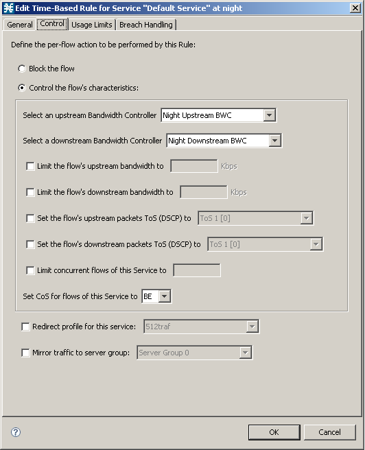

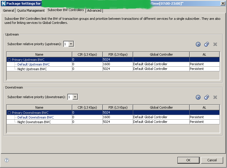

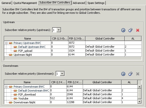

EDA_SPB Posted February 5, 2013 Posted February 5, 2013 (edited) Коллеги, приветствую. Продолжаю играть с SCE. На повестке дня увеличение скорости в ночные часы. Помогите сняться с ручника: Есть тариф: Нужно удвоить скорость в ночные часы с сохранением разделения сервисов. Создал Extra BW controller. Но вот не могу создать Sub controller для него. По умолчанию они создаются для Primary BWC. Как сконфигурировать увеличение Default, Р2Р, youtube в 2 раза по календарю? Куда копать? Edited February 5, 2013 by EDA_SPB Вставить ник Quote
flamaster Posted February 6, 2013 Posted February 6, 2013 к примеру есть действующий тариф который работает: после нужно добавить Time-based Rule: правда у меня SCE1000. Вставить ник Quote

EDA_SPB Posted February 6, 2013 Author Posted February 6, 2013 flamaster, спасибо. У меня просто разделение (грубо): P2P 2 мбит/с, все остальное - 4 мбит/с, общая полоса - 4 мбит/с. При таком раскладе, как у вас, все сервисы по календарю сваливаются в одну кучу. Похоже, что решение одно - переключать тариф. MATPOC, как переключаете? Есть ли возможность менять package пользователям, если используются Anonymous group? Вставить ник Quote

EDA_SPB Posted February 7, 2013 Author Posted February 7, 2013 Мануал читал. Коллеги, попробую задать вопрос подругому. Предположим, есть тариф с ограничением общей полосы + ограничения по типам трафика внутри нее. Как переназначить ограничения по типам трафика (Например, P2P) внутри общей полосы по календарю я знаю. Не могу понять, как изменить и общую полосу, и сервисы внутри нее. Если создавать дополнительные BWC для ночных часов, то они будут работать независимо. Т.е. будет общая скорость + скорость сервисов. А sub BWC создаются только внутри Primary BWC. Не могу понять логику. Вставить ник Quote
