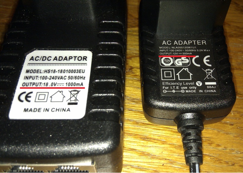

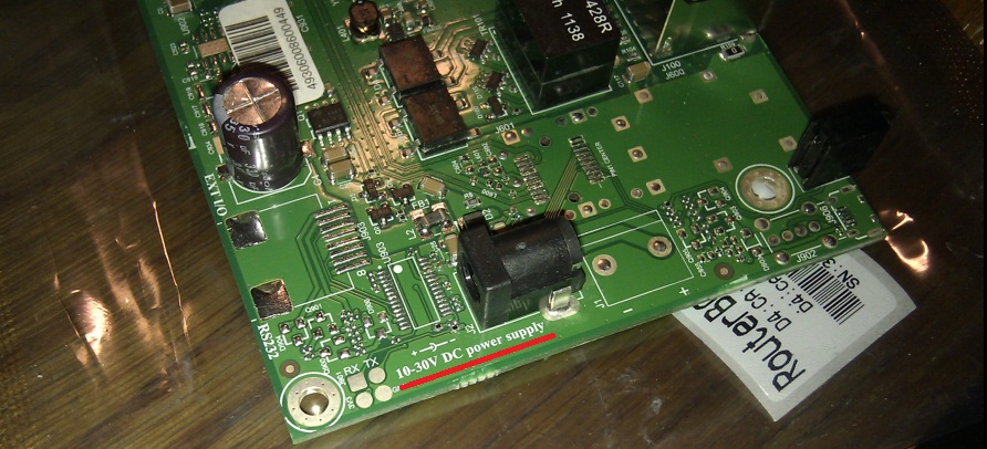

Sipl Posted February 5, 2013 Posted February 5, 2013 Купил через интернет магазин MikroTik RB2011 за 75$ Приехала мне одна плата (ниже на фото), без блока питания. Вот решил ее включить и проверить, какой блок питания посоветуете использовать для включения, проверки и последующей эксплуатации? Вставить ник Quote
Wildy75 Posted February 5, 2013 Posted February 5, 2013 Купил через интернет магазин MikroTik RB2011 за 75$ Приехала мне одна плата (ниже на фото), без блока питания. Вот решил ее включить и проверить, какой блок питания посоветуете использовать для включения, проверки и последующей эксплуатации? Ну, у меня, например, вот такой: Думаю, микротик потянет. :) А если по теме - то любой 12V блочок должен эту плату завести (кстати у 2011LS они вообще впаянные - маразм полный. :)) PS. Только потом увидел сами БП - попробуйте ткнуться в первый порт через PoE (на 2011LS точно есть). Вставить ник Quote

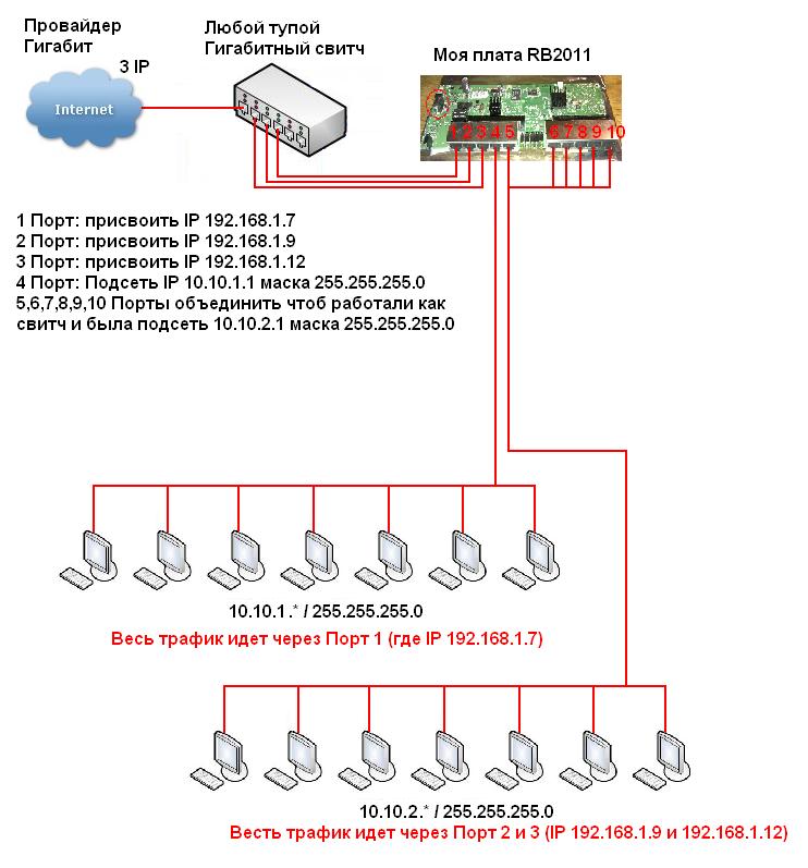

Sipl Posted February 5, 2013 Author Posted February 5, 2013 Такая схема реальна на моей плате? Вставить ник Quote

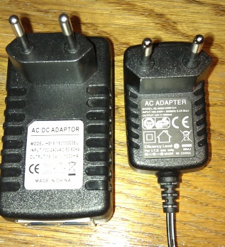

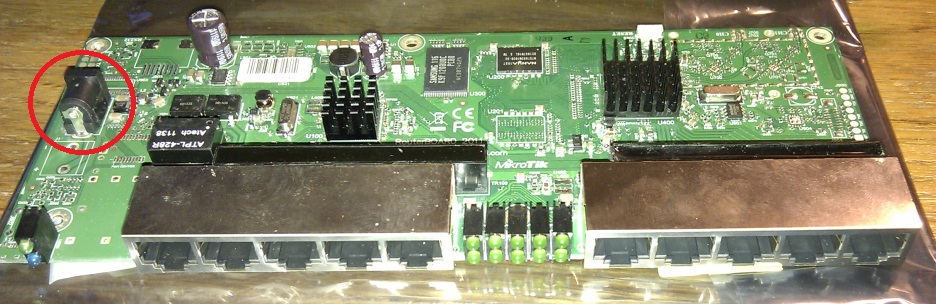

Saab95 Posted February 5, 2013 Posted February 5, 2013 Такая схема реальна на моей плате? Конечно. Только тремя кабелями соединять с коммутатором не надо, достаточно и одного, на этот порт и повесите 3 адреса. Но если провайдер выдает все 3 адреса из одной подсети, то вы их не сможете нормально объединить. Купил через интернет магазин MikroTik RB2011 за 75$ Приехала мне одна плата (ниже на фото), без блока питания. Вот решил ее включить и проверить, какой блок питания посоветуете использовать для включения, проверки и последующей эксплуатации? Ну, у меня, например, вот такой: Думаю, микротик потянет. :) А если по теме - то любой 12V блочок должен эту плату завести (кстати у 2011LS они вообще впаянные - маразм полный. :)) PS. Только потом увидел сами БП - попробуйте ткнуться в первый порт через PoE (на 2011LS точно есть). Блок питания подключается внутри через штекер и его можно отключить. Только вот что мешало сделать его с краю платы и вывести наружу, это вопрос глобального масштаба: А вот штатный блок питания: Вставить ник Quote
Картуччо Posted February 5, 2013 Posted February 5, 2013 Для тестов взяли rb2011l-rm, половина 19-дюймового корпуса совершенно пустая, есть намеченная дырка под стандартный 3-контактный разъём 220 вольт, однако, питание скорее всего сделано так же по гомосяцки как на фото. Вставить ник Quote
