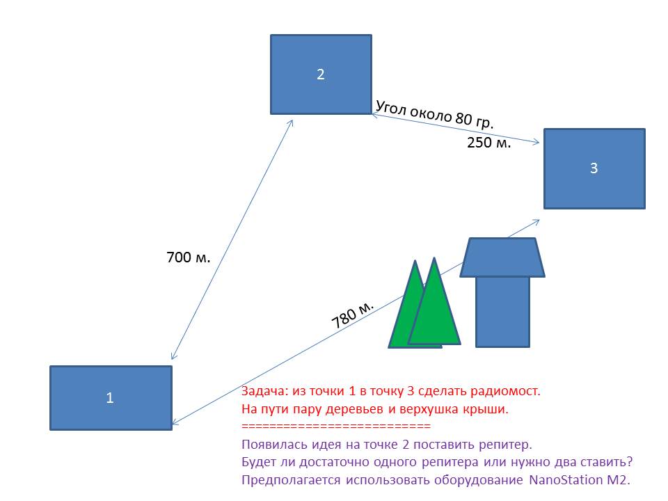

bridge38 Posted February 25, 2013 Author Posted February 25, 2013 День добрый! Прошу подсказать лучший способ реализации идеи) Спасибо. Вставить ник Quote
Saab95 Posted February 25, 2013 Posted February 25, 2013 Вам надо 4 штуки Mikrotik SXT 5HPnD или Lite5, в промежуточной точке соединяете между собой сетевым кабелем. Будет канал под 100-150 мегабит симплексом. Вставить ник Quote
Adim Posted February 25, 2013 Posted February 25, 2013 (edited) я б сначала попробовал на отражёнке завести если невыйдет или скорость маленькая будет то докупил б ещё пару точек... Edited February 25, 2013 by Adim Вставить ник Quote
bridge38 Posted February 25, 2013 Author Posted February 25, 2013 Спасибо за советы! Если же друг придется "городить" репитер из двух станций на точке 2, то каким образом будет грамотнее настроить все точки, в том числе и репитер. То, что точки должны быть в режиме WDS это понятно. Каким образом точки доступа (репитеры) на точке 2 будут между собой соединены и передавать сигнал в пункт 3? Вставить ник Quote
Saab95 Posted February 25, 2013 Posted February 25, 2013 2 пары точек настраиваются в режим моста, частоты нужно делать с разносом мегагерц в 200. На каждом канале должен быть свой уникальный SSID. В центре соединяете патчкордом вот и все дела. Вставить ник Quote
bridge38 Posted February 25, 2013 Author Posted February 25, 2013 Благодарю, Saab95!))) Вставить ник Quote
