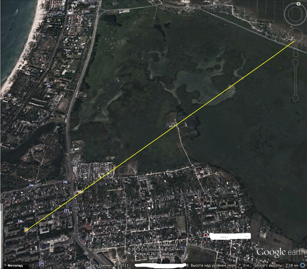

Rashvp Posted February 2, 2013 Posted February 2, 2013 Здравствуйте! 1.Нужен совет профессионалов. Нужно создать линк на 3,5 км (Гугл земля), для инета (20мб/с) , два дня посветил выбору ТД, но так и не смог определиться что взять. Выбор пал на: Ubiquiti NanoBridge M2 18 2,4GHz и Ubiquiti AirGrid M2 16dbi High Power. Может что лучше есть, за эти деньги? Условия: прямая видимость последняя 9-и этажка в городе в моем направлении, затем чуть чуть частного сектора и раздолье в виде камышей с лиманами. 2.Нужно ли разрешение в России для использования этих ТД в частных целях. Вставить ник Quote

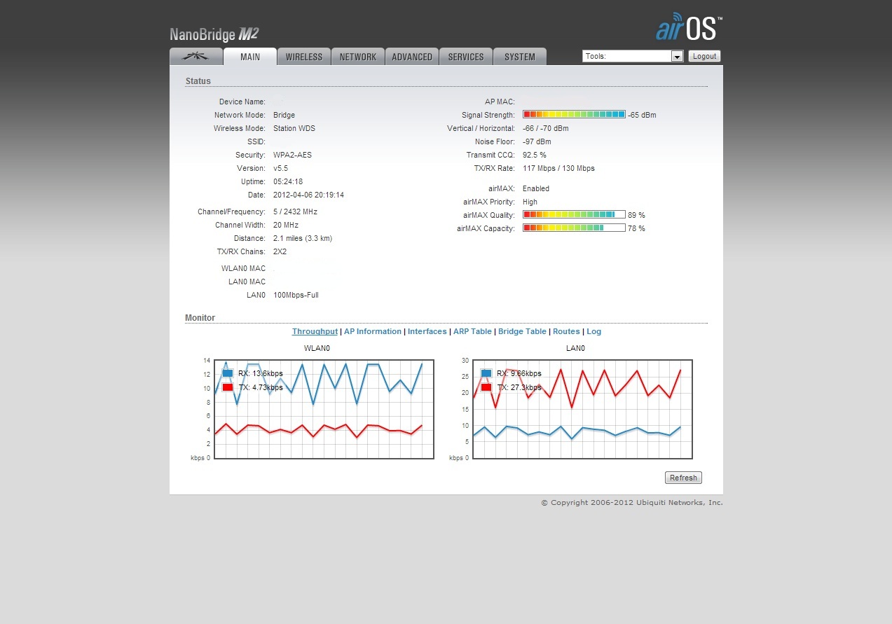

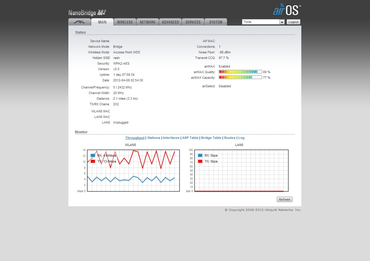

Rashvp Posted February 19, 2013 Author Posted February 19, 2013 И снова здравствуйте! Сделал линк все ок! Только скорости как то не очень! В чем проблема кто нибудь подскажите! Вставить ник Quote

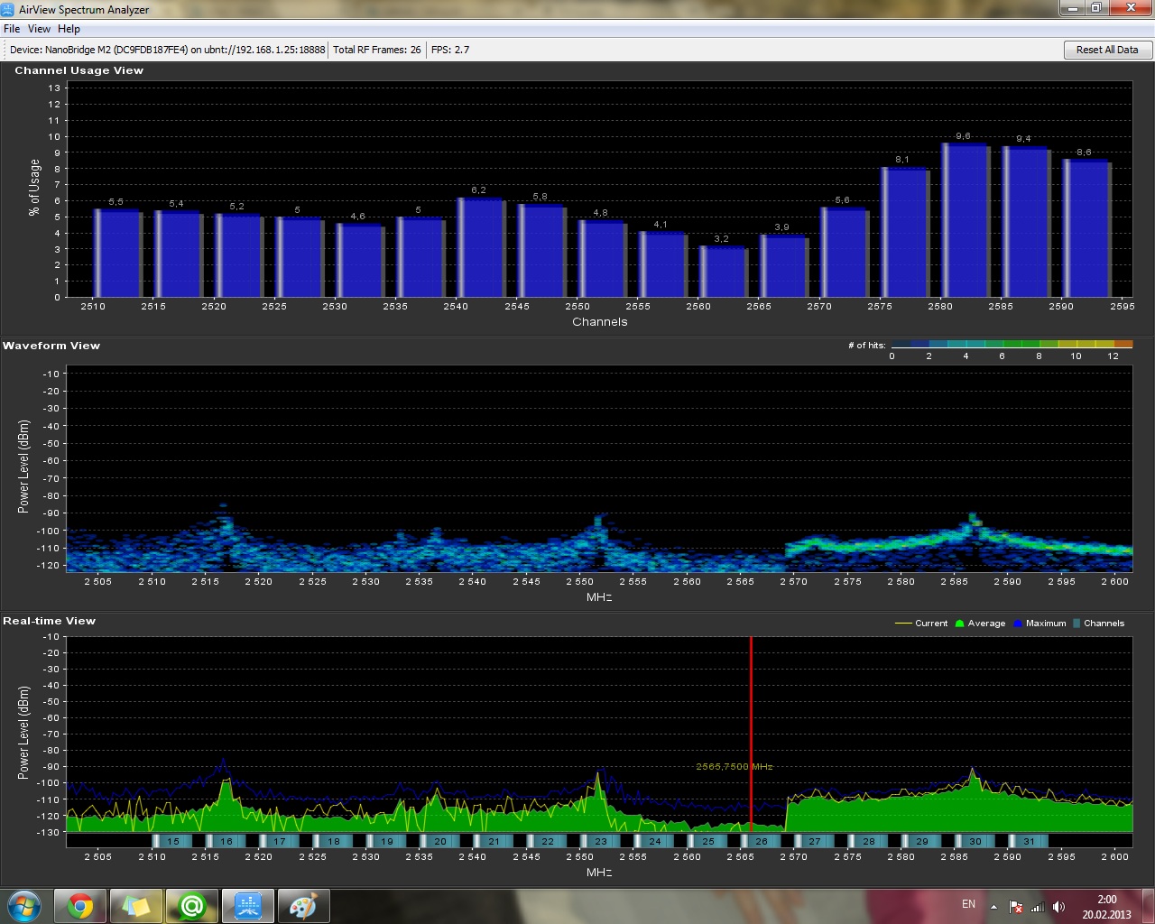

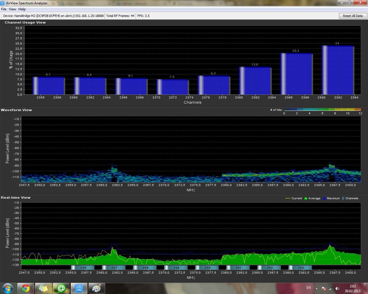

NewUse Posted February 19, 2013 Posted February 19, 2013 просканьте эфир с помощь ЭирВью(предварительно отрубив ЭирМакс и откатившись 5.3.х), уйдите из стандатной полосы (2400-2500), поставьте ширину 40МГц, отрубите ЭирМакс. Вставить ник Quote

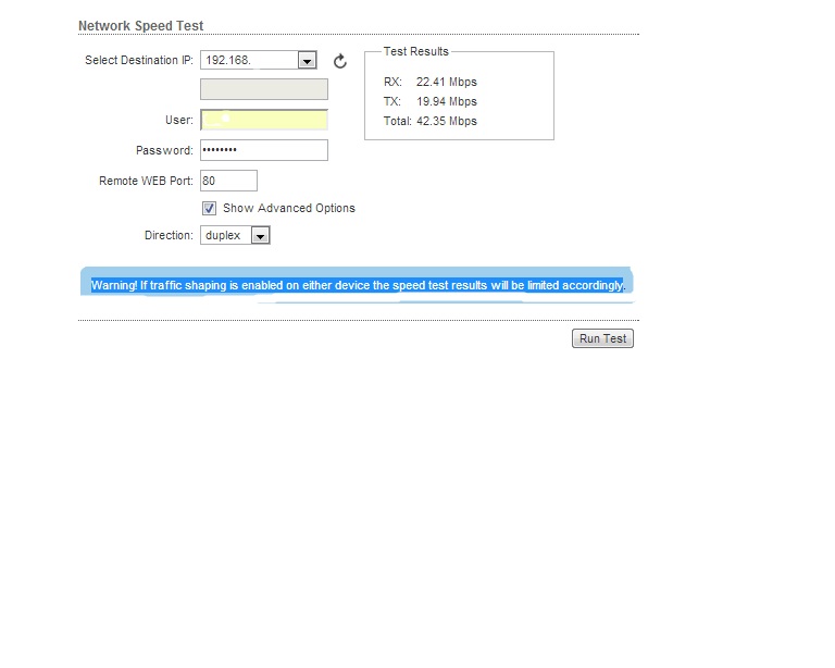

Rashvp Posted February 19, 2013 Author Posted February 19, 2013 не очень?? даже еще как очень! переходите на 5ггц, по факту в два раза больше скорости ;) А если уйти в нестандартную частоту, нужна скорость 25 мбит/с ? Вставить ник Quote
Rashvp Posted February 19, 2013 Author Posted February 19, 2013 (edited) просканьте эфир с помощь ЭирВью(предварительно отрубив ЭирМакс и откатившись 5.3.х), уйдите из стандатной полосы (2400-2500), поставьте ширину 40МГц, отрубите ЭирМакс. 5.3.Х лучше? из стандартной в какую лучше? 2.3 походу занято? Edited February 19, 2013 by Rashvp Вставить ник Quote
bodyam Posted February 19, 2013 Posted February 19, 2013 не очень?? даже еще как очень! переходите на 5ггц, по факту в два раза больше скорости ;) А если уйти в нестандартную частоту, нужна скорость 25 мбит/с ? неа дружище, по этому диапазону частот я не подскажу.. по 5-ке могу, так как у меня это дело есть фактически, а с "двойкой" не практически работал, мои предложения, исходили из моих теоретических предположений. Вставить ник Quote
NewUse Posted February 19, 2013 Posted February 19, 2013 5.3.Х лучше? Нет, просто на 5.5.х при ЭирВью можно спалить устройство (баг известен, будет профиксен в 5.5.4) Частоту выставите 2630, вроде, чисто, хотя ЭирВью очевидно врёт. Вставить ник Quote
himikell Posted February 19, 2013 Posted February 19, 2013 в 2.3 там у вас свободно, на 2.5 лте тусоваться будет Вставить ник Quote
Rashvp Posted February 21, 2013 Author Posted February 21, 2013 5.3.Х лучше? Нет, просто на 5.5.х при ЭирВью можно спалить устройство (баг известен, будет профиксен в 5.5.4) Частоту выставите 2630, вроде, чисто, хотя ЭирВью очевидно врёт. 2630 можно выставить только в Compliance Test (и затем в нем и работать?)? Или в какой другой стране нужно выставлять? Вставить ник Quote
NewUse Posted February 21, 2013 Posted February 21, 2013 2630 можно выставить только в Compliance Test (и затем в нем и работать?)? Именно, он для этого и предназначен. Вставить ник Quote
