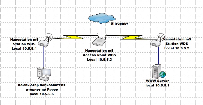

Есть сеть WI-Fi с такой топологией как в прикрепленном файле.
Т.к. все точки работают в режиме WDS, то они получаются
все в локалке 10.5.5.ххх.
Можно ли Nanostation m5 10.5.5.4 настроить так,
чтобы она пользователя 10.5.5.5 при его обращении к любой
странице (или адресу) в интернете перенаправляла его на
WWW Server 10.5.5.1? Точка работает в режиме бриджа.
Я так понял это надо делать при помощи ebtables ?
Может кто уже делал? Подскажите как?
Заранее большое спасибо.

Вам нужен режим роутера. ebtables, если мне память не изменяет не умеет подменять дестинейшен ИП, но можно в их Мэил-Листе.
В режиме роутера можно iptables настроить,
а мне именно бридж нужен, но в таком режиме
работает только ebtables. А как его настроить
не могу разобраться.
я же и говорю -- без iptables --скорее всего не получится, хотя есть идея, если инет по ppppoe, а завернуть надо до его поднятия, что-то типа Дуал-Аксесс, то всё делается проще
на том сервере, где Web-- поднимается DHCP, раздаётся его адрес как основной шлюз, а на нём уже фаерволом форвардить весь трафик на него самого.
