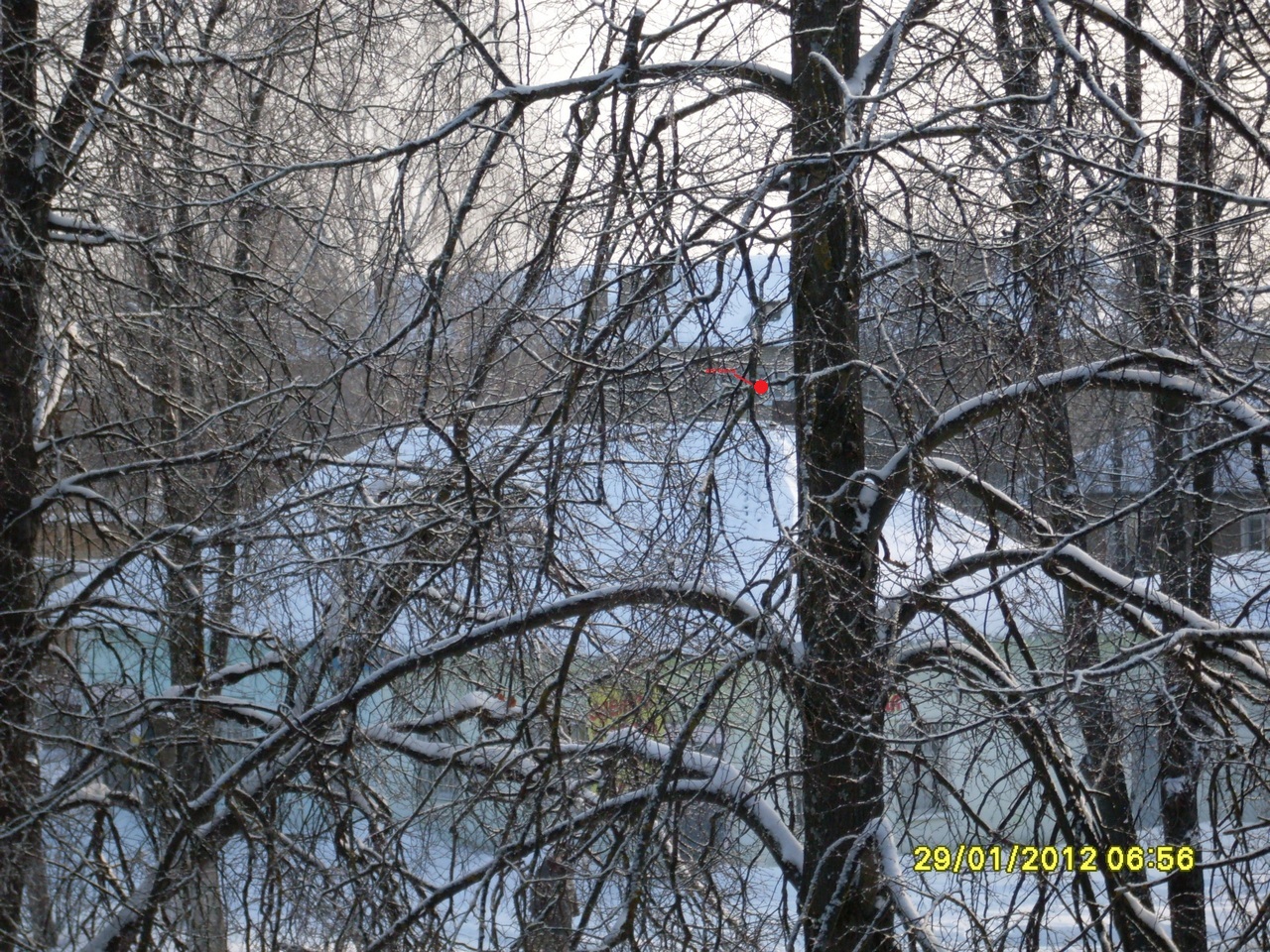

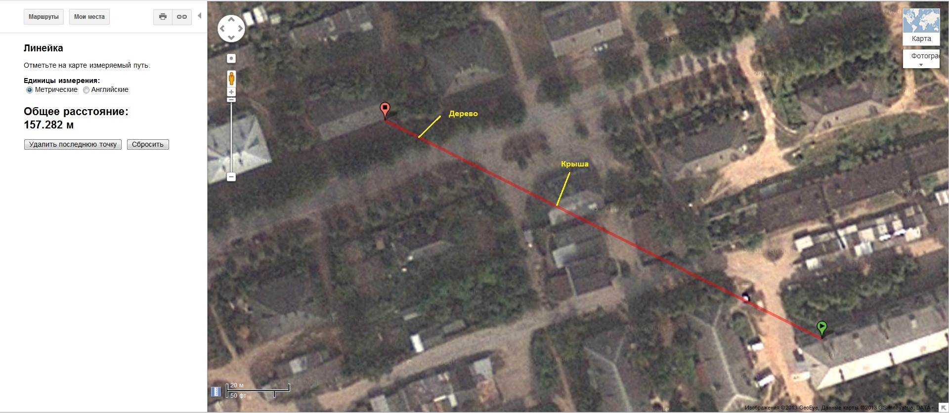

mishka007 Posted January 31, 2013 Posted January 31, 2013 Хорошему человеку необходимо передать интернет. Расстояние 160 метров. Необходимо получить около 60 Мбит. Мешает одно дерево (липа) и частично крыша. В одном здании штук 30 D-link DIR-300 стоит (провайдер ставит). Из качественного доступно только оборудование Ubiquiti. Интуитивно остановился на NanoBridge M2 с обоих сторон. Фото со спутника Вид на здание (красная точка в центре-место установки антенны) Выслушаю рекомендации от опытных сетевиков по подбору оборудования. Вставить ник Quote

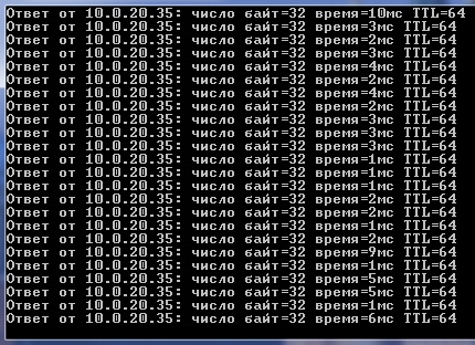

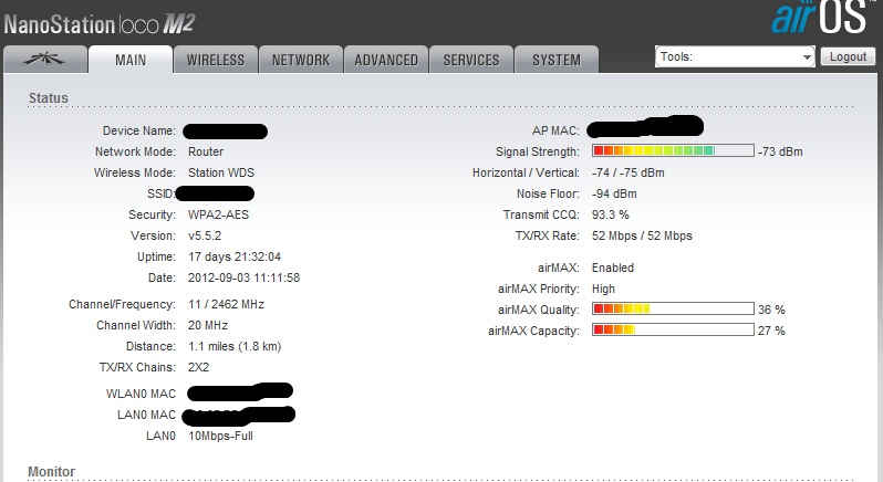

Adim Posted January 31, 2013 Posted January 31, 2013 (edited) 10-13 мегабит...клиент доволен как слон..всё же не модем с его 1 мегабитом )) Edited January 31, 2013 by Adim Вставить ник Quote
NewUse Posted January 31, 2013 Posted January 31, 2013 Штраф не только за вырубку, но и за обрыв воздушной лэп + работа по вырубке. Это экономично не выгодно. Микротик приобретать экономично не выгодно. Ubiquiti без проблем привезут. Если и брать то 2хNSLocoM5 но как минимум ветки надо поспиливать либо, поднимать выше деревьев (на крыши, наример).. Вставить ник Quote
sokrat Posted January 31, 2013 Posted January 31, 2013 Штраф не только за вырубку, но и за обрыв воздушной лэп + работа по вырубке. Это экономично не выгодно. Микротик приобретать экономично не выгодно. Ubiquiti без проблем привезут. Если и брать то 2хNSLocoM5 но как минимум ветки надо поспиливать А чтобы по спиливать, явно надо как выше показано, еще штиль прикупить, опять экономически не выгодно. Кто-то на 30 км пытаентся получить БЮджетный линк, а тут деньги на ветер, естественно только П-292,296. Ни кому он нахрен не помешает. 10-13 мегабит...клиент доволен как слон..всё же не модем с его 1 мегабитом )) На скрине железо на 10 мгб настроено, реально 13 проскакивает? Вставить ник Quote

mishka007 Posted February 1, 2013 Author Posted February 1, 2013 Спасибо за отзывчивость. блин, вы прикалываетесь тут все либо? там прямая видимость есть 100% достаточно перенести антенны по крыше куда- нибудь Ствол посредине это прямая видимость? В сторону не перенесешь там придется 2 дерева бить (деревья вдоль дороги с двух сторон). Пэшка не прокатит. Был прецедент. Кидали через дорогу - обрезали (без разрешения никак). Районный РЭС 500 метров по этой улице. Каждый день по 100 раз ездят туда сюда. Микротик хорошее конечно оборудование. Но до моей глуши доставка в копеечку встанет, а не дай бог по гарантии отвозить - вообще геморрой. Привезти могу только Ubiquiti. Локо и насос имеют очень широкую антенну. Их применение вызывает сомнение. На форумах неоднократно высказывалось что 2,4 лучше проходит листву чем пятерка. Поэтому интересует бил кто нить дерево насквозь бриджем М2?. Вставить ник Quote
