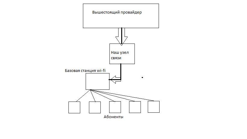

cskkl64 Posted February 12, 2013 Posted February 12, 2013 Если такая схема, то можно рассчитывать на то что местный РКН примет как ТМ ???. Я сегодня общался с инспектором он мне сказал что тот участок от вышестоящего и сам узел сдавать как ПД а вот все остальное как ТМ. Вставить ник Quote
svcons Posted February 12, 2013 Posted February 12, 2013 Обязан принять как ТМ. Если упирается, значит или не понимает - надо объяснять, или вымогает - Вам решать. Вставить ник Quote
cskkl64 Posted February 12, 2013 Posted February 12, 2013 Обязан принять как ТМ. Если упирается, значит или не понимает - надо объяснять, или вымогает - Вам решать. А можно по подробней. Скажите чем мотивировать как переубедить ??? Вставить ник Quote
