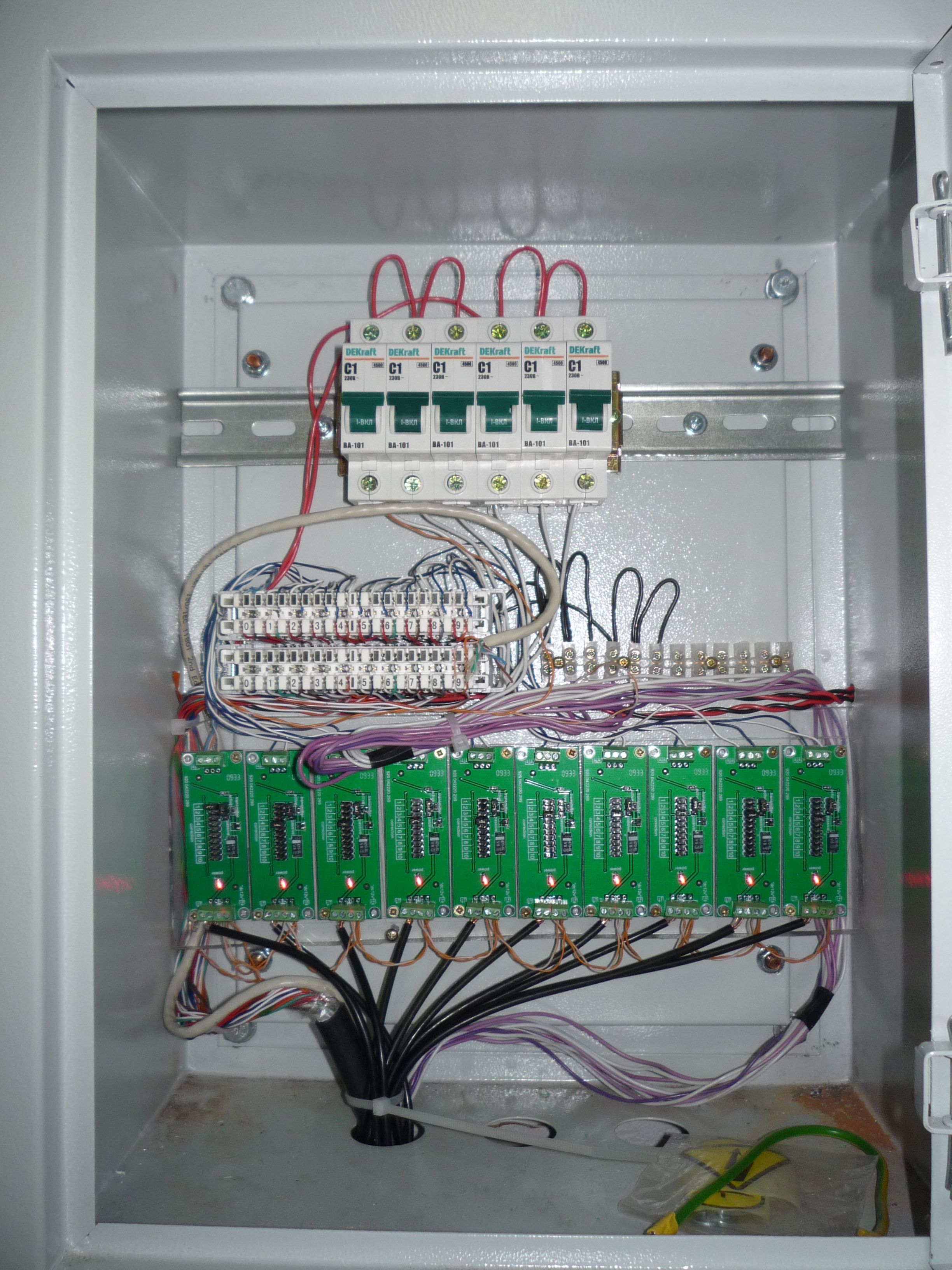

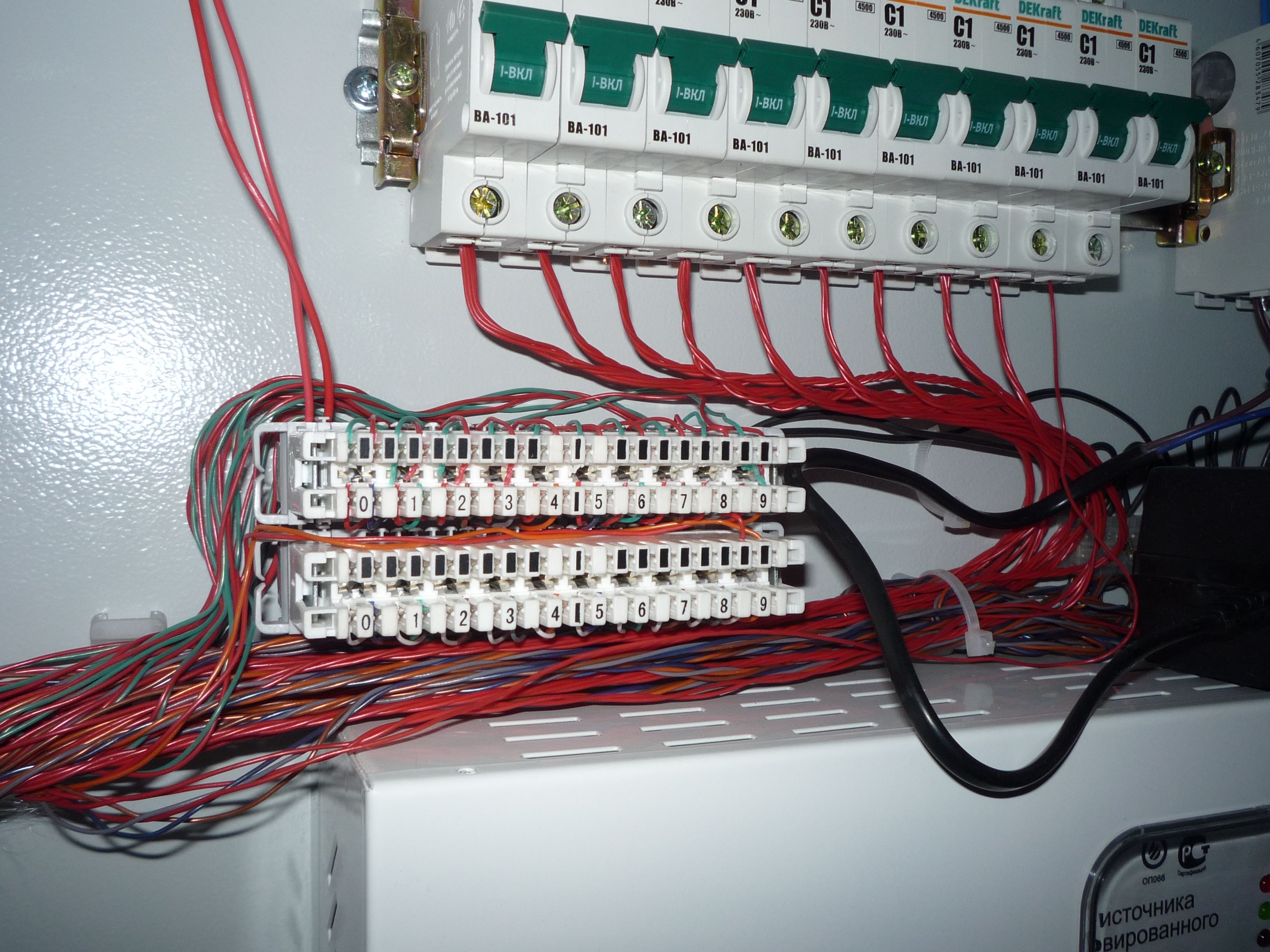

магистраль 20 пар уходит на промежуточный щит комутации
где стоят БИРП-ы и плинты
до конечной камеры после комутации на плинте идет 5 парник 1 пара выделяется на передачу сигнала оставшиеся на питание

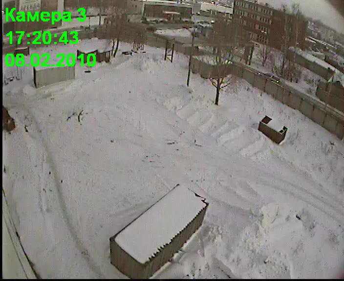

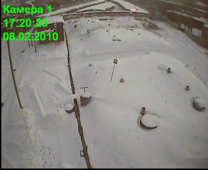

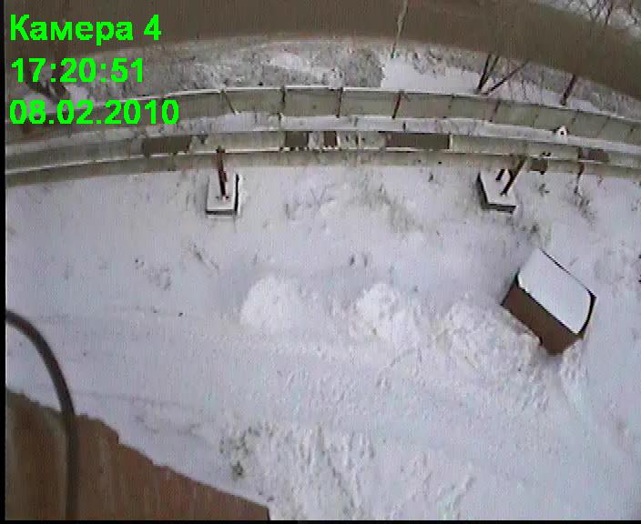

качество на самых удаленных камерах вот такое
