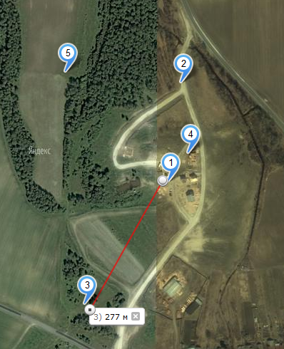

vgrish Posted January 25, 2013 Posted January 25, 2013 (edited) Небольшой рабочий поселок. Требуется видеонаблюдение. На данный момент кидать проводами не реально, все перекопано. есть отдельно стоящие столбы обозначены метками на рисунке. метка №1 - пункт наблюдения, остальные точки места установки видеокамер. пока планируется на каждую точку по одной камере, в дальнейшем скорее всего где одна будет и две , возможно и три камеры. Гуру посоветуйте какое оборудование задействовать? до всех точек прямая видимость , за исключением №5 (там небольшой лесной массив). расстояние до точек не более 500м. Битрейт порядка 8мб/с на камеру. если в качестве базы точка №1 поставить Rocket M2 с всенаправленной AMO 2G10, а на точках с камерами nanostation Loco M2. Будет ли работать? не спалю ли я в точке №4 loco? будет ли достаточной такая сеть для предполагаемого потока? Выскажитесь пожалуйста. Или лучше будет в точке №3 поставить Rocket M2 с airMax 2g-16-90 а по остальным точкам раскидать клиентами NS loco m2 ? но тогда на точку №1 придется максимальный поток порядка от 24-50 мбит, если расширяться то и того больше, ns loco m2 потянет???и с точки №4 будет светить в попу точке №1 с этим проблем не возникнет??? заранее благодарю! Edited January 25, 2013 by vgrish Вставить ник Quote
Saab95 Posted January 25, 2013 Posted January 25, 2013 Какие наносы=) Ставите в центре Mikrotik Omnitik а в качестве клиентов Mikrotik SXT 5HPnD. Работает в 5ггц и показывает стабильность в разы лучше убнт. Для удаленной камеры сделаете отдельный канал на 2-х SXT. В будущем, когда камер станет больше, поставите в центре 2 SXTG 5HnD и направите в разные стороны, они будут работать в качестве баз и сможете получить скорости хоть 100мбит в секунду. Вставить ник Quote

vgrish Posted January 25, 2013 Author Posted January 25, 2013 Какие наносы=) Ставите в центре Mikrotik Omnitik а в качестве клиентов Mikrotik SXT 5HPnD. Работает в 5ггц и показывает стабильность в разы лучше убнт. Для удаленной камеры сделаете отдельный канал на 2-х SXT. В будущем, когда камер станет больше, поставите в центре 2 SXTG 5HnD и направите в разные стороны, они будут работать в качестве баз и сможете получить скорости хоть 100мбит в секунду. т.е. mikrotik omni tik u-5HnD в качестве базы, клиентами Mikrotik SXT 5HPnD , а на отдаленную камеру пару тех же Mikrotik SXT 5HPnD. я правильно понял? Забейте на WiFi, камеры видеонаблюдения используют свои протоколы так же в 2.4ГГц. Не надо изобретать велосипед, особенно с квадратными колёсами. вы предлагаете мне пользовать ip-шки со встроенным wifi? Вставить ник Quote

Saab95 Posted January 26, 2013 Posted January 26, 2013 Роутер вам не нужен. Омнитик настраиваете в режиме бриджа, кабель от него подключаете к серверу. SXT на камерах так же в режиме бриджа. После этого схема ничем не будет отличаться от коммутатора с длинными проводами. Только вот по поводу удаленной точки через лес - если деревья полностью загораживают видимость, просто по фото не ясно какие высоты в местах установки оборудования, то скорость может быть не очень хорошей. Попробуйте рассмотреть вариант подачи связи на точку 5 с точки 3, там как раз дорога и лес прямую видимость не закрывает. Вставить ник Quote

vgrish Posted January 26, 2013 Author Posted January 26, 2013 Роутер вам не нужен. Омнитик настраиваете в режиме бриджа, кабель от него подключаете к серверу. SXT на камерах так же в режиме бриджа. После этого схема ничем не будет отличаться от коммутатора с длинными проводами. Только вот по поводу удаленной точки через лес - если деревья полностью загораживают видимость, просто по фото не ясно какие высоты в местах установки оборудования, то скорость может быть не очень хорошей. Попробуйте рассмотреть вариант подачи связи на точку 5 с точки 3, там как раз дорога и лес прямую видимость не закрывает. роутер для базы №1 и точек доступа на дальнюю точку №5 , чем же я их соединять буду? если прокидывать мост от точки №3 потребуется соединить точки №3 и точки доступа для точки №5 , разве нет??? Вставить ник Quote
Saab95 Posted January 26, 2013 Posted January 26, 2013 роутер для базы №1 и точек доступа на дальнюю точку №5 , чем же я их соединять буду? если прокидывать мост от точки №3 потребуется соединить точки №3 и точки доступа для точки №5 , разве нет??? Через коммутатор соедините, или через омнитик, у него 5 сетевых портов. Если стрелять из точки 3, то там ставите приемную SXT, подключаете к коммутатору, в него камеру и кабель от второго SXT, смотрящего на точку 5. Вставить ник Quote
vgrish Posted January 26, 2013 Author Posted January 26, 2013 (edited) роутер для базы №1 и точек доступа на дальнюю точку №5 , чем же я их соединять буду? если прокидывать мост от точки №3 потребуется соединить точки №3 и точки доступа для точки №5 , разве нет??? Через коммутатор соедините, или через омнитик, у него 5 сетевых портов. Если стрелять из точки 3, то там ставите приемную SXT, подключаете к коммутатору, в него камеру и кабель от второго SXT, смотрящего на точку 5. ну тогда все ясно, я что то не уточнил что у него 5 портов))) Спасибо за дельные советы! Edited January 26, 2013 by vgrish Вставить ник Quote
