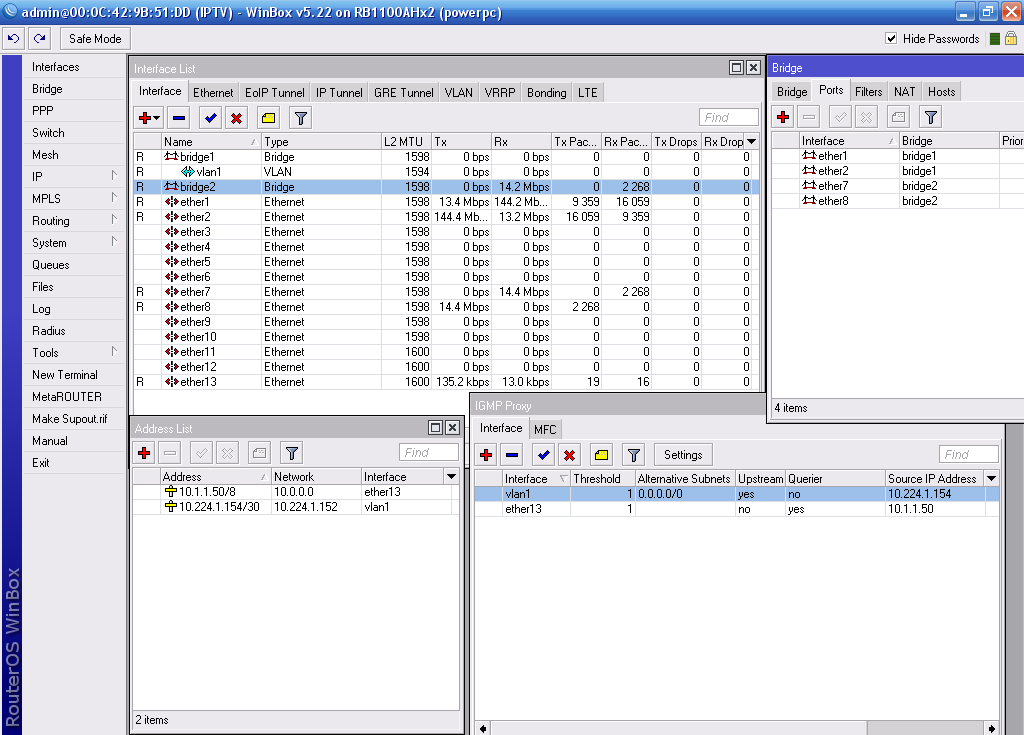

Мы интернет провайдеры. Предоставляем свое IPTV. Есть возможность дополнительно вещать каналы от вышестоящего провайдера. Для этих целей пытаемся использовать RB1100AHx2.
Схема такая:
Bridge 1: ether1 (аплинк от провайдера), ether2 (вход в наш сервер), vlan1 (влан для IPTV от провайдера).
Bridge 2: ether7 (наш стример), ether8 (выход а нашу сеть на DGS-3420-26SC и DES-3528 настроенные под мультикаст).
Ether 13 временно подключен к компьютеру администратора.
Настроил IGMP Proxy между vlan1 и Ether 13. Префикс I (Inactive) пропал. Но каналы провайдера в IPTV Player не показывают. Плейлист провайдера 100% правильный. Пинги на стример провайдера с микротика есть. Использовал для настройки помино мануалов на официльном сайте еще и вот это http://www.technotrade.com.ua/Articles/iptv_config_mikrotik.php

На скриншоте в влан1 вообще ни одного пакета не пробегало.
Так не бывает, как минимум там игмп иногда должен бегать от квериров.
Немного разобрался. Пришлось прописать каждый канал отдельно:
routing igmp-proxy mfc add source=10.62.128.250 upstream-interface=vlan1 downstream-interface=bridge2
group=239.0.3.1:1234
где 10.62.128.250 - адрес стримера, а 239.0.3.1:1234 - адрес канала. И так каждый канал в отдельности.
Единственное теперь каналы вещают в сеть все время ~700 Мбит/с. Это так и должно быть? Почему я спрашиваю, потому что если подобная штука настроена на пользовательском роутере (DIR-300, RT-N10 ...) у самого пользователя, то у него вещаются каналы которые были запрошены например IPTVPlayer. Я так понимаю что и на RB1100AHx2 должно происходит подобное, а получается что попусту нагружается канал к провайдеру.
