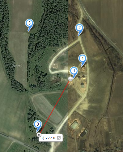

Небольшой рабочий поселок. Требуется видеонаблюдение. На данный момент кидать проводами не реально, все перекопано. есть отдельно стоящие столбы обозначены метками на рисунке.
метка №1 - пункт наблюдения, остальные точки места установки видеокамер. пока планируется на каждую точку по одной камере, в дальнейшем скорее всего где одна будет и две , возможно и три камеры.
Гуру посоветуйте какое оборудование задействовать? до всех точек прямая видимость , за исключением №5 (там небольшой лесной массив).
расстояние до точек не более 500м. Битрейт порядка 8мб/с на камеру.

если в качестве базы точка №1 поставить Rocket M2 с всенаправленной AMO 2G10, а на точках с камерами nanostation Loco M2. Будет ли работать? не спалю ли я в точке №4 loco? будет ли достаточной такая сеть для предполагаемого потока? Выскажитесь пожалуйста.
Заранее благодарю!
Заранее благодарю!
Или лучше будет в точке №3 поставить Rocket M2 с airMax 2g-16-90 а по остальным точкам раскидать клиентами NS loco m2 ?
но тогда на точку №1 придется максимальный поток порядка от 24-50 мбит, если расширяться то и того больше, ns loco m2 потянет???
и с точки №4 будет светить в попу точке №1 с этим проблем не возникнет???
Edited by vgrish
Заранее благодарю!
