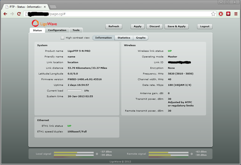

L-ZiX Posted January 24, 2013 Posted January 24, 2013 Хорошая железка, на уровне правильно собранного микротика =) на канальных выше 180 работает херово, стоит 3 пролета от 30 до 55км - работают хорошо. На дистанциях более 30км пока результат лучше чем у МТ, было 2 пролета до 30км - заменили на RB800, т.к. он лучше и производительнее работает на высоких модуляциях. Да, построена она на ралинке. Вайфайная пропиетарщина. Но и цена не радвиновская. Вставить ник Quote
endryww Posted January 24, 2013 Author Posted January 24, 2013 (edited) от 30 до 55км - работают какие антенны на 55 используете,и какие показатели,? Edited January 24, 2013 by endryww Вставить ник Quote
L-ZiX Posted January 25, 2013 Posted January 25, 2013 54 км, антенны джириусы 0.9м Вставить ник Quote
Saab95 Posted January 25, 2013 Posted January 25, 2013 Ничего себе, полоса 40мгц и мощность 1 ватт=) Птицы еще не падают, пролетая между вышками? Вставить ник Quote

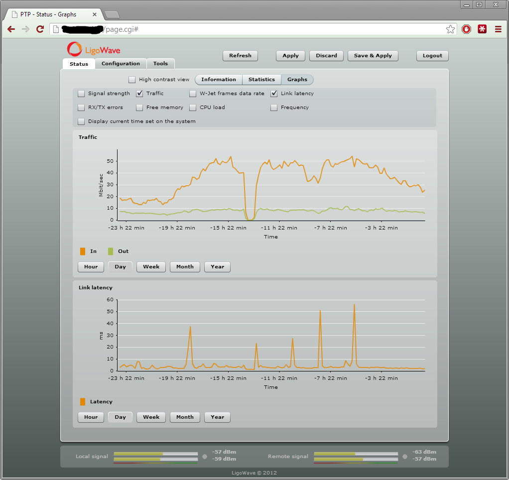

NewUse Posted January 25, 2013 Posted January 25, 2013 А чё с аптаймом? и почему без нагрузки? Вставить ник Quote
L-ZiX Posted January 25, 2013 Posted January 25, 2013 Saab95, должны разве? NewUse, питание переделывали на вышке 3 дня назад. Потому что 30мбит халфа сейчас, время 3 ночи. Вставить ник Quote
L-ZiX Posted January 25, 2013 Posted January 25, 2013 Более интересных данных по этому линку нет. Падение на графике вызвано проблемой на аплинке в 100км от этого линка. Вставить ник Quote
L-ZiX Posted January 25, 2013 Posted January 25, 2013 TCP тест с RB2011 на RB2011, которые стоят за лигами, дает 100мбит в соотношении 40/60мбит, либо 85мбит в любую сторону и не более. UDP жмет 100ку в любую сторону или 120 если запускать в обе в соотношении 50/70мбит. При тестировании шло 30 мбит живого трафика. Результаты теста смотрел по нагрузке на езернет порты RB2011. Вставить ник Quote
