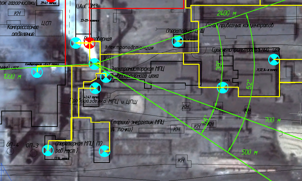

Все доброго дня.
дано 7 точек, растояние и что планируется использовать:
1 Нейтрализация 890 м NanoStation Loco M2
2 ЖДК-освет.вышка 2 350 м NanoStation M2
3 ЖДК - освет вышка-весовая 100 м NanoStation Loco M2
4 Пост №9 650 м NanoStation Loco M2
5 Склад готовой продукции ЦПШ 420 м NanoStation Loco M2
6 Шлакоотвал - весы 920 м NanoStation Loco M2
7 Шлакоотвал - контора 1 620 м NanoStation M2
8 Труба Rocket M2+AirMax 2G-90-16
Труба в центре с БС, клиенты по кругу. на трубе два Ракеты М2 с секторными антеннами по 90 градусов с усилением 16вИшю
Вопрос к гуру - будут NanoStation работать нормально на таких расстояниях ?
скорость на каждого клиента - не менее 10 мегабит в сек.

По моему небольшому опыту должно быть все нормально с полосой 10 или 20 мГц,
в крайнем случае прикупите Nanostation M2 ( до 5 км точно можно гарантировать)
Какие нафиг нанобриджи на пол километра?
Лок хватит, да, была бракованная серия, да и то давно...
Если боитесь -- можно наносы, но не НБ.
Поставьте в качестве баз Mikrotik SXTG а для клиентов Mikrotik SXT-5HPnD и будет стабильная и качественная работа, в отличии от ловли глюков на убнт.
всем спасибо. но дело в том, что локо уже есть ;) 4 штуки. хотелось бы их задействовать.
2 локо м2 прекрасно работают на полуторакилометровом линке через провода электростанции :)
