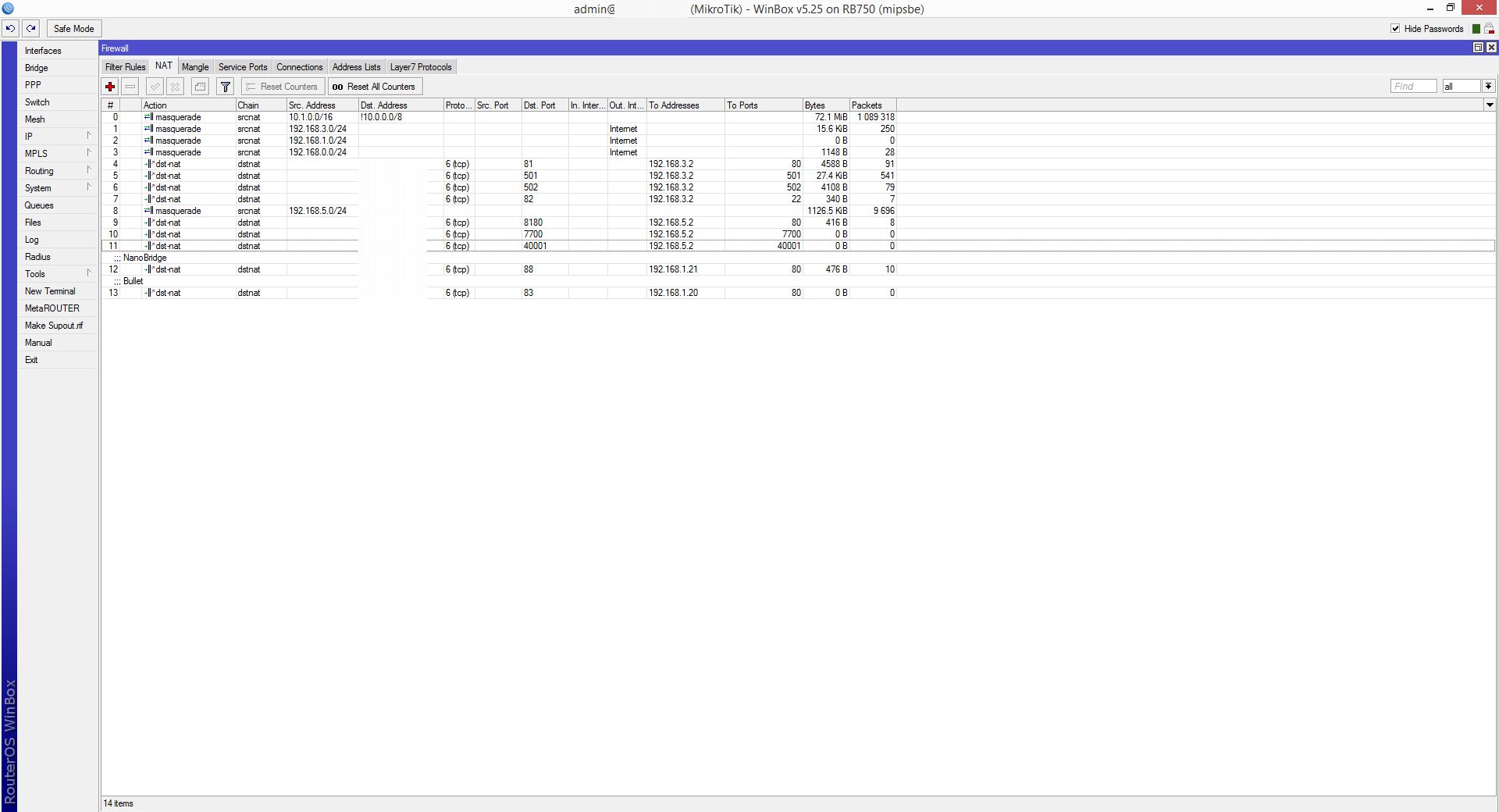

palkovav Posted September 3, 2014 Posted September 3, 2014 Доброго времени суток! Оказывается я не один с такой проблемой :) Есть регистратор FalconEye за микротиком RB750. Настроил проброс портов. Захожу извне по PublicIP:8180. Регистратор предлагает авторизоваться, и после ввода логин/пароля выдает ошибку сети. Гляньте опытным взглядом, что не так делаю?! Вставить ник Quote
SergioDeMaster Posted September 4, 2014 Posted September 4, 2014 не понял из мт скрина,проброшены ли интерком и медиа порты? Вставить ник Quote
palkovav Posted September 4, 2014 Posted September 4, 2014 Проброшены 3 порта - 80(вэб), 40001(медиа) и 7700(интерком) Вставить ник Quote
SergioDeMaster Posted September 4, 2014 Posted September 4, 2014 просто почему то я вижу, что все эти три порта провешены на 8180. делайте 8180 > 80, остальные оставляйте такие же Вставить ник Quote
palkovav Posted September 4, 2014 Posted September 4, 2014 Пробовал и каждый в каждый - результат тот же Вставить ник Quote

SergioDeMaster Posted September 5, 2014 Posted September 5, 2014 Дык в том то и дело, что для ивидеона белая статика не нужна - там авторизация через их сервер идет. вообще, тогда вам вам к товарищу саабу для настройки МТ. хотелось бы уточнить, что за правило №0 в таблице МТ? разве это не серая сеть с адресацией 10.х.х.х? также почему нет правил для подсети 192.168.5.х аналогично правилам №1-3? Вставить ник Quote

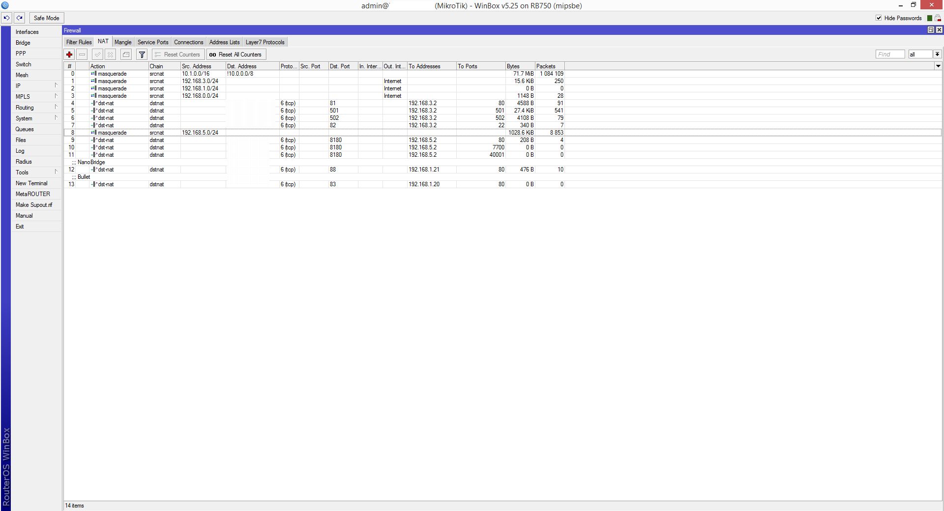

palkovav Posted September 6, 2014 Posted September 6, 2014 SergioDeMaster, На микротике включен PPPoE сервер, а правило №0 дает интернет в его фэйковую подсеть 10.1.0.0. Правило №8 скорректировал аналогично 1-3 (Out Interface = Internet). stepan777, Открыты ли порты - не проверял... попробую, отпишусь. У кого еще есть идеи по теме? Вставить ник Quote

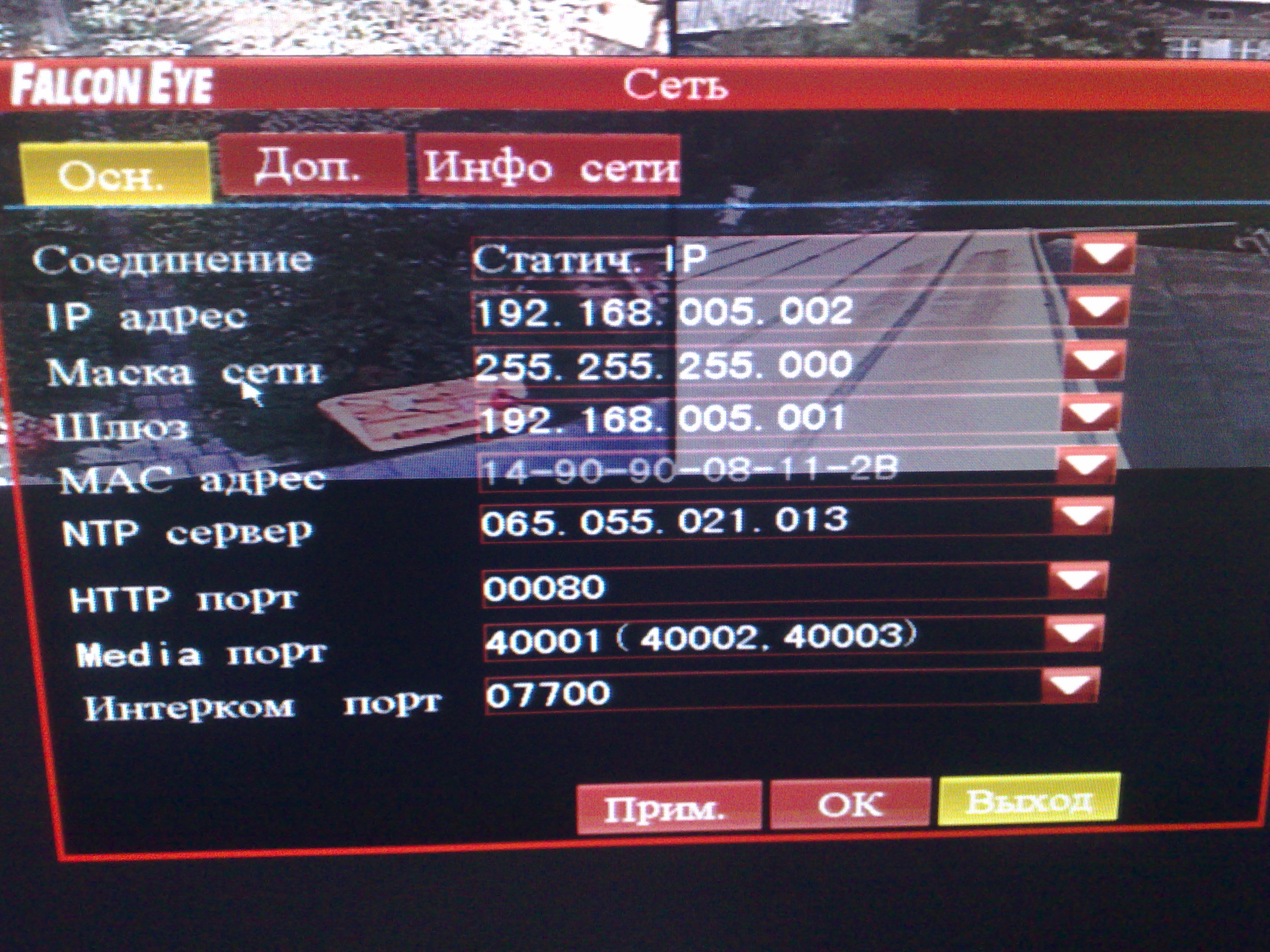

palkovav Posted September 8, 2014 Posted September 8, 2014 Проверьте, что порты которые Вы открыли, они действительно доступны со внехи проверить можно различными сервисами, например у speed test Вот что получается: порты 80, 40001 и 7700 открыты. А 40002 и 40003 закрыты, но я их и не прокидывал... Надо ли? Вставить ник Quote
palkovav Posted September 8, 2014 Posted September 8, 2014 Ёёёё!! Заработало )))) Прокинул еще и порты 40002->40002 и 40003->40003. После этого Speed test показал, что они открыты. В общем, нужно пробрасывать ВСЕ порты, каждый в каждый. Всем спасибо за ответы! Вставить ник Quote
