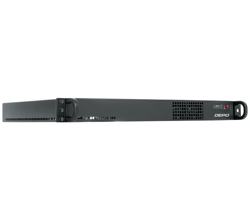

Pritorius Posted January 24, 2013 Author Posted January 24, 2013 Просто вот этот конструктор заюзать, уж очень корпус мне нравится размером с коммутатор :) Шикарный софтроутер получится на E3 Xeon(е) :) Этот корпус и Супермикро и Депо и Асус юзают. Таки это интел - он всяко получше броадкома. Ого... до недавнего дня у меня было противоположное мнение :)))) Вставить ник Quote

replicant Posted January 24, 2013 Posted January 24, 2013 Просто вот этот конструктор заюзать, уж очень корпус мне нравится размером с коммутатор :) Шикарный софтроутер получится на E3 Xeon(е) :) Этот корпус и Супермикро и Депо и Асус юзают. Несколько месяцев назад стали брать такие платформы, потому что достало с рельсами возиться у того же Asus. E3-1240v2 прекрасно в таком живет. Сетевку дополнительно доставляем на борт, а в качестве харда бюджетный SSD на 32Гб (работает как флешка для загрузки ОС). Вставить ник Quote

Pritorius Posted January 24, 2013 Author Posted January 24, 2013 Просто вот этот конструктор заюзать, уж очень корпус мне нравится размером с коммутатор :) Шикарный софтроутер получится на E3 Xeon(е) :) Этот корпус и Супермикро и Депо и Асус юзают. Несколько месяцев назад стали брать такие платформы, потому что достало с рельсами возиться у того же Asus. E3-1240v2 прекрасно в таком живет. Сетевку дополнительно доставляем на борт, а в качестве харда бюджетный SSD на 32Гб (работает как флешка для загрузки ОС). Дай вам бог здоровья :) Всё ждал отзывов, подскажите где берёте, можно в личку? Зачем ещё сетевую ставите? Для Менеджмента? Вставить ник Quote
replicant Posted January 24, 2013 Posted January 24, 2013 (edited) Дай вам бог здоровья :) Всё ждал отзывов, подскажите где берёте, можно в личку? Зачем ещё сетевую ставите? Для Менеджмента? Встроенные говно ибо (они как раз только для менеджмента и слива трафика в коллектор и годятся) ... а мне надо как минимум по 4 очереди поднимать на сетевке, потому что сервак через себя прокидывает 1.5 Гбит в одну сторону и 1 Гбит в другую. Приходится ставить i350T4 или 82576 4-х портовые. Берем ... хм, где найдем, там и берем. Я на днях почти всю "нерезиновую" объехал и три штуки такие купил. Теперь либо за переплату либо 30 дней под заказ ждать, а мне еще таких 4 штуки надо. Нормальная цена за такое изделие в "нерезиновой" около 13 т.р. Больше - переплата. Вот тут последние две забрал http://www.netshopping.ru/vcd-42164-1-66681/goodsinfo.html Edited January 24, 2013 by replicant Вставить ник Quote
Pritorius Posted January 25, 2013 Author Posted January 25, 2013 Дай вам бог здоровья :) Всё ждал отзывов, подскажите где берёте, можно в личку? Зачем ещё сетевую ставите? Для Менеджмента? Нормальная цена за такое изделие в "нерезиновой" около 13 т.р. Больше - переплата. Вот тут последние две забрал http://www.netshopping.ru/vcd-42164-1-66681/goodsinfo.html Это цена я так понимаю без ЦПУ, HDD и Памяти? Сколько выходит набитый? Вставить ник Quote
replicant Posted January 25, 2013 Posted January 25, 2013 (edited) Это цена я так понимаю без ЦПУ, HDD и Памяти? Сколько выходит набитый? 8 т.р. за ЦПУ типа E3-1240v2 (для минимального энергопотребления 22нм самое оно) 1.5 т.р. за SSD 32Гб 800 руб. за память DDR3-1600 ECC в планках по 2 Гб Итого: в 25 т.р. легко вписывается (без доп. сетевой). DEPO за такие деньги точно ничего аналогичного собрать в этом корпусе не сможет. Edited January 25, 2013 by replicant Вставить ник Quote
