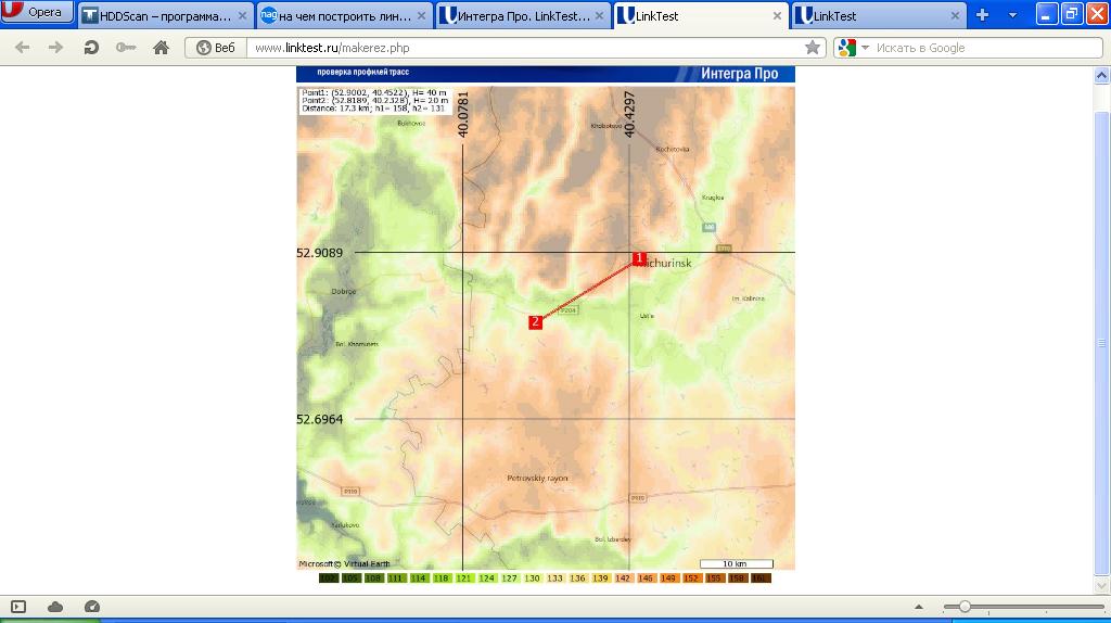

yKpon Posted January 21, 2013 Posted January 21, 2013 ключевая фраза "Вобщем прямая видимость будет неидеальной", профиль трассы с linktest.ru в студию Вставить ник Quote
makc68rus Posted January 21, 2013 Author Posted January 21, 2013 профиль трассы с linktest.ru в студию Домой приду сделаю, Нарабочем компе Google Maps неработает Вставить ник Quote

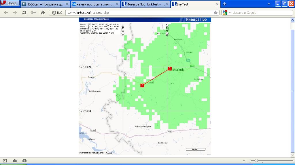

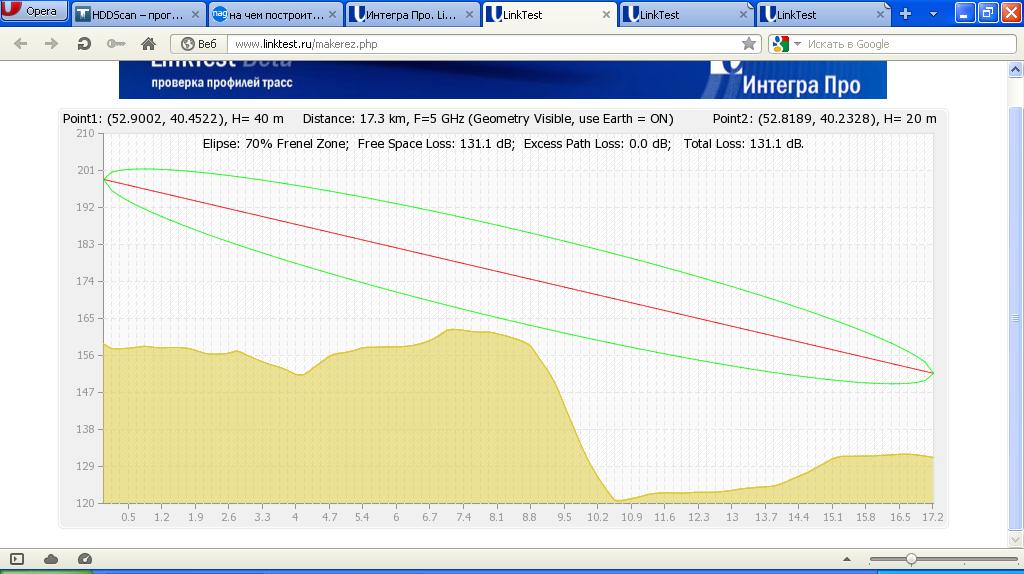

makc68rus Posted January 22, 2013 Author Posted January 22, 2013 Давай на профиль трассы посмотрим... а то меня щас помидорами закидают..)) Вставить ник Quote

yKpon Posted January 22, 2013 Posted January 22, 2013 по середине трассы на горбе леса нет? Вставить ник Quote
shpas Posted January 22, 2013 Posted January 22, 2013 Просчитал линк по гугловскому профилю, что получилось: 1. Без учёта 0,6 зоны Френеля и леса запас на прямую видимость 8 метров; 2. С учётом 0,6 зоны Френеля и без учёта леса - 1 метра не хватает; 3. С учётом леса (20 метров деревья) - прямой видимости нет. Вставить ник Quote
p9160ff Posted January 22, 2013 Posted January 22, 2013 по середине трассы на горбе леса нет? +1 Вставить ник Quote
shpas Posted January 22, 2013 Posted January 22, 2013 по середине трассы на горбе леса нет? +1 Трудно координаты в гугол-планету вбить? Есть там лес, обширный и высокий. Вставить ник Quote
p9160ff Posted January 22, 2013 Posted January 22, 2013 Тогда поднимай H2 метров на 10 минимум Вставить ник Quote
makc68rus Posted January 22, 2013 Author Posted January 22, 2013 (edited) леса нет но деревья возможно есть а точнее там как раз лес кончается наверное Тогда поднимай H2 метров на 10 минимум я уже прикинул мачту 20ти метровую......... Edited January 22, 2013 by makc68rus Вставить ник Quote
shpas Posted January 22, 2013 Posted January 22, 2013 Тогда поднимай H2 метров на 10 минимум Если точнее, то на 12, причём, с обеих сторон. Судя по теням, лес там не меньше 20 метров. И это только чтобы выйти на прямую видимость, а для открытия 0,6 зоны Френеля нужно ещё 9 метров (на 5,8 ГГц). Вставить ник Quote
