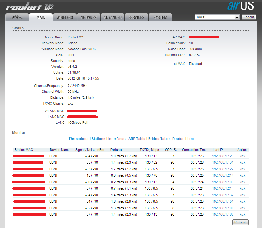

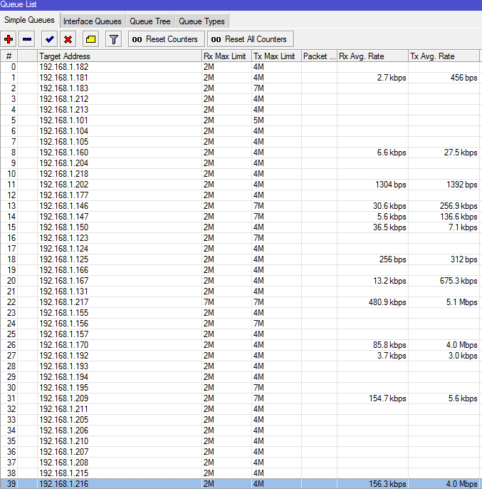

lizardscout Posted January 20, 2013 Posted January 20, 2013 Здравствуйте. В последние несколько дней появилась проблема с сетью на антеннах Ubiquiti. До этого полгода все работало нормально. На всех клиентских антеннах падают значения Tx и ССQ в вечернее время. Tx - 6.5, CCQ - порядка 70-75%. Сеть из 10 клиентов Nanobridge M2 и Nanostation Loco M2 и базы Rocket M2. Все клиенты находятся в прямой видимости базы. Все устройства в режиме WDS. Выходная мощность антенн - 20dBm Трафик на базу поступает из связки Nanobridge М2 - Nanobridge М2. Интернет в сеть раздает Mikrotik RouterBoard 750GL. При отключении клиентов по одному проявилось негативное влияние дальних антенн Nanobridge M2 - сеть сразу же возвращалась в нормальное состояние. Прошил базу и самую дальнюю антенну прошивкой v5.5.2 - изменений нет. Также пробовал увеличить мощность самой дальней антенны до 23dBm - не помогло. Выкладываю скрин с базы Список айпишников, находящихся за антеннами, с указанием максимальных скоростей, идущих на каждый айпи Список того за какими атеннами находятся какие айпи, антенны выделены красным цветом 192.168.1.22 192.168.1.182 192.168.1.181 192.168.1.183 192.168.1.100 192.168.1.212 192.168.1.213 192.168.1.101 192.168.1.103 192.168.1.104 192.168.1.105 192.168.1.160 192.168.1.122 192.168.1.204 192.168.1.218 192.168.1.202 192.168.1.129 192.168.1.177 192.168.1.146 192.168.1.147 192.168.1.150 192.168.1.123 192.168.1.124 192.168.1.125 192.168.1.166 192.168.1.167 192.168.1.131 192.168.1.132 192.168.1.217 192.168.1.151 192.168.1.219 192.168.1.220 192.168.1.155 192.168.1.156 192.168.1.157 192.168.1.170 192.168.1.192 192.168.1.193 192.168.1.194 192.168.1.195 192.168.1.186 192.168.1.209 192.168.1.211 192.168.1.205 192.168.1.206 192.168.1.210 192.168.1.207 192.168.1.208 192.168.1.214 192.168.1.215 192.168.1.216 Помогите пожалуйста решить данную проблему. Люди уже с ума сходят(( Вставить ник Quote

roma-che Posted January 21, 2013 Posted January 21, 2013 Я бы ещё посоветовал в добавку к airMAX нормализовать все точки по сигналу на базе. Т.е. понизить мощность на громких абонентах, чтобы сигнал на базе привести хотя бы к -60 dBm. У вас потенциально плохой абонент прямо под носом 192.168.1.103 -50 dBm (0.3 км), при этом находится значительно ближе (почти в два раза) чем вот этот 192.168.1.214 -45 dBm (0.5 км). Значит там перекрыта видимость, а с такого расстояния он вполне может всё "засирать". AirMAX должен помочь решить эту проблему. Вставить ник Quote

NewUse Posted January 21, 2013 Posted January 21, 2013 (edited) 1)ВПА2-АЕС +ЭирМакс 2)Выравниайте уровни сигналов до -65 на базе от всех клиентов, и АСК вруную +10% к расстоянию до базы. На базе АСК -- до дальнего клиента +10% 3)Отрубите WDS, если возможно. Edited January 21, 2013 by NewUse Вставить ник Quote

lizardscout Posted January 23, 2013 Author Posted January 23, 2013 Включил шифрование, включил AirMAX, выровнял уровни сигналов до 60-65, выставил вручную дистанции + 10%. Вроде как сеть вечером уже нормально работает (хотя иногда пинг растет до 100мс), буду следить дальше. Всем спасибо за помощь) Вставить ник Quote

mnogo_zilotov Posted January 25, 2013 Posted January 25, 2013 1)ВПА2-АЕС +ЭирМакс 2)Выравниайте уровни сигналов до -65 на базе от всех клиентов, и АСК вруную +10% к расстоянию до базы. На базе АСК -- до дальнего клиента +10% 3)Отрубите WDS, если возможно. Приветствую. Имеем похожую проблему со скоростью в сети на базе Rocket M5 (сектор раздачи 120град) и NanoBridge у клиентов. Уровни сигналов на каждой клиентской CPE-шке выравнивать путем понижения мощности излучателя? АСК на базе (как и СРЕ) автоматически высчитываются при ручном выставлении расстояния +10%. Верно? Вставить ник Quote
NewUse Posted January 25, 2013 Posted January 25, 2013 Уровни сигналов на каждой клиентской CPE-шке выравнивать путем понижения мощности излучателя? Мощность передатчика уменьшаете на СПЕ, так чтоб уровень сигнала от этого спе на базе стал равным -65 АСК на базе (как и СРЕ) автоматически высчитываются при ручном выставлении расстояния +10%. Верно? АСК выставляете вручную с помощью ползунка расстояний, так, чтоб расстояние на ползунке было на 10% больше, чем в реальности. На базе АСК выставляете по самому дальнему клиенту + тех же 10% Вставить ник Quote
