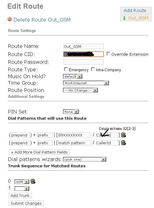

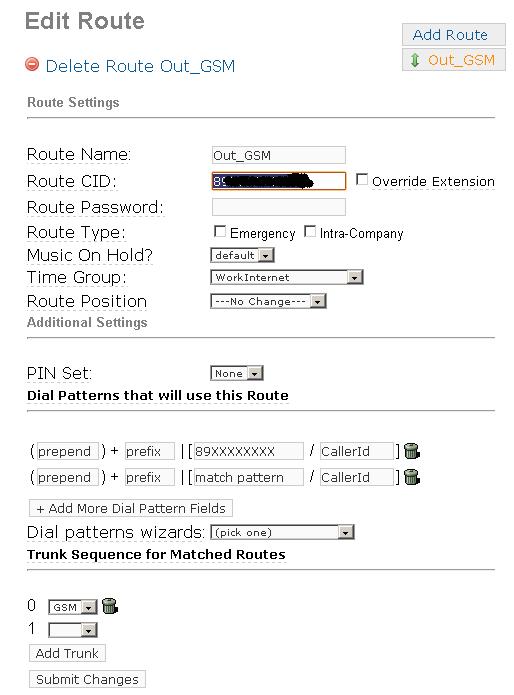

Отдельно создано 2 исходящих маршрута (один на мобильные номера, другой на стационарные).
Единственное отличие - у тебя есть временные рамки по которым разрешается звонить через этот транк. Может быть в нем проблема? Попробуй его отключить.

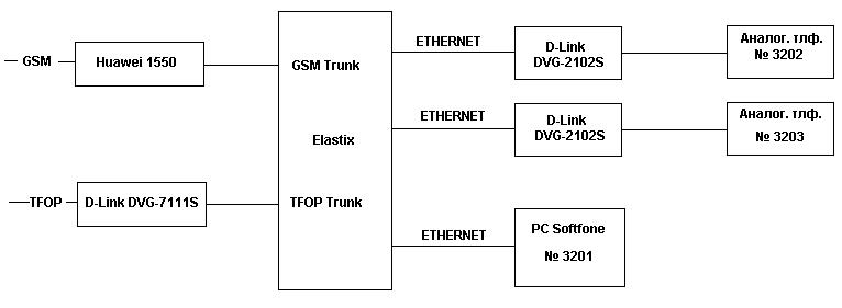

Вот именно такой вариант я и хочу реализовать (см.рис.)
Телефон 3203 должен принимать входящие с ТФОП и плюс к этому переадресовывать входящие на любой из внутренних номеров.
Все "внутренние" телефоны (3201-3203) должны уметь звонить друг-другу.
Софт. телефон (3201) должен принимать звонки только с GSM и от "внутренних" (3202, 3203) и звонить на внутренние и GSM номера (вот это как раз и не получается).
Исходящие от телефонов 3202 и 3203 должны идти только в ТФОП.
А причем тут временные рамки? На исходящие они отрабатывают без проблем.
Проблема в том, что если я назначу тлф. 3201 контекст from-internal, всё работает, как надо, за исключением исходящих на GSM, если назначить контекст from-gsm, то соотв. наоборот - исходящие только на GSM.
Дак это делается не путем изменения контекста у экстеншена, а указывается в маршрутах.
Кидаешь 3201 в отдельную очередь, рулишь с GSM-транка все звонки на него.
Далее в роуте на стационарные пишешь что-то типа (паттерн) /320[2-3], тем самым исключаешь 3201.
