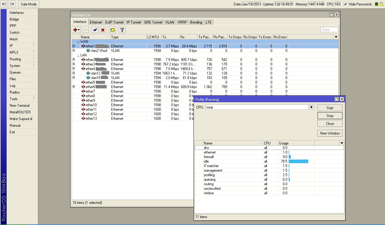

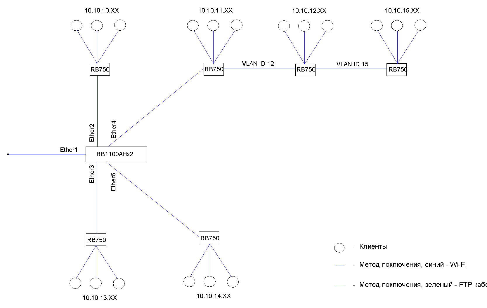

SashaGub Posted January 18, 2013 Posted January 18, 2013 Здравствуйте, уважаемые форумчане! Прошу помощи или подсказки в таком вопросе. Есть сеть, топологию её можно увидеть на рисунке. Еще скрин Interface List в нормальном режиме когда сеть работает без проблем: Так вот в чем вопрос…, с недавнего времени, а точнее со 2 января сеть начала падать. Симптомы: увеличивается время прохождения пакетов через центральный роутер - RB1100AHx2 (время пинга от центрального роутера к клиенту 160-200мс.) , симптом не постоянный, зависимость не найдена, от количества пакетов (pps) не зависит – может при 4100 pps - валится сеть, а может и на 5600 pps - нормально работать, от процессора не зависит – может при 40% валится, и при этом на 50% нормально работать, от количества трафика также не зависит – может прокачивать 52 Mbps и нормально работать, а может и при 45 Mbps падать. Как правило происходит это вечером когда большая нагрузка. Найдена только одна зависимость в момент завала сети, в Tools/Profile , Firewall отъедает 40%, в обычном режиме это 27%. В Firewall только изоляция сетей, перенаправление на страницу напоминалку, порезаны некоторые порты, дроп инвалид пакетов и ограничение по количеству TCP сессий в размере 300. Радио часть: все в идеале, пинг от роутера каждого сегмента (RB750) к клиенту составляет 2-4мс.. Если посмотреть на схеме где роутер RB 750 включен кабелем (зеленая линия), во второй порт, так вот от этого роутера к RB1100AHx2 в момент падения сети, пинг составляет 10 – 60 мс., подключен он кабелем длиной в 50 см., в нормальном режиме это 0мс. Клиенты все находятся за NATом. Внешний канал при этом все отлично, проверено несколько, раз. Иными словами если все обобщить то возникает чувство, что в какой то момент RB1100AHx2 не может переварить весь трафик, и все что через него проходит тормозится, а вот что эму мешает пока найти не могу возможно это трафик какого то клиента? Заранее благодарен за любую информацию в этом направлении. Вставить ник Quote
