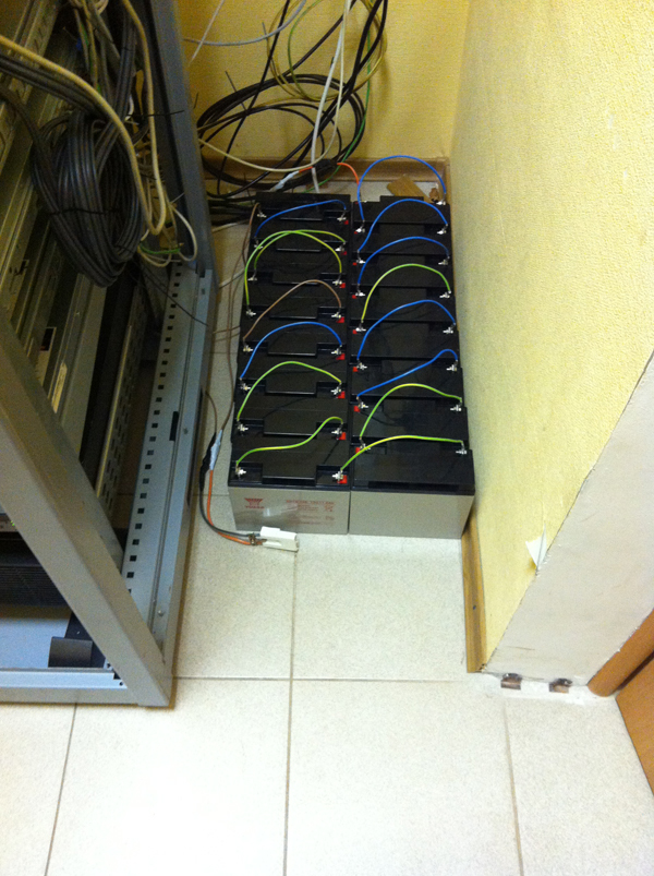

mix2 Posted January 18, 2013 Posted January 18, 2013 (edited) Поделюсь своим опытом. У нас smart ups 3000 rt если мне не изменяет память. когда встал вопрос о том, что штатных батарей не хватает, и надо бы нынешние 30-35 минут при нагрузке 1,4 кВт разогнать часов до 2 хотя бы, решили купить дополнительные блоки. Цена оригинальных блоков оказалась 60 000 насколько я помню. Нужно было 2 таких блока. Решили, что это дорого. Разобрались какое нужно напряжение, купили аккумуляторы, соединили последовательно, припаяли разъем для упса, воткнули - работает. Теперь 3 часа с копейками держит. Выглядит как на картинке. Самая большая проблема была найти этот беленький разъем. Обошелся он в 2000 рублей. Можно было вскрыть упс и припаяться напрямую на провода. Все обошлось в 29 000 рублей и 1,5 часа времени. Из расходников: кабель соединительный, аккумуляторы клемы разъем предохранители Edited January 18, 2013 by mix2 Вставить ник Quote
