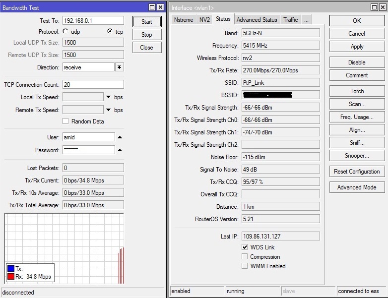

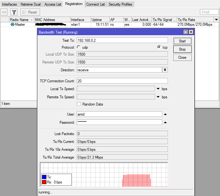

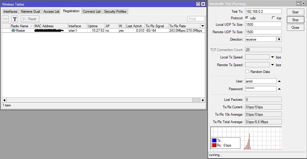

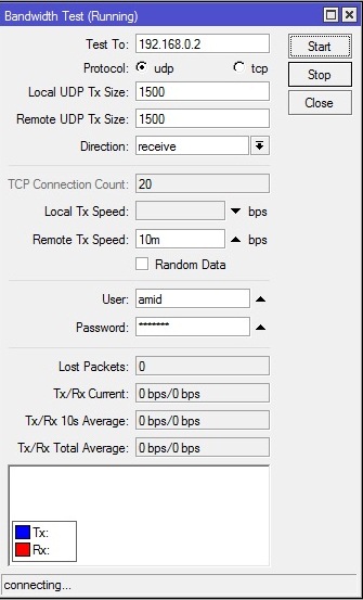

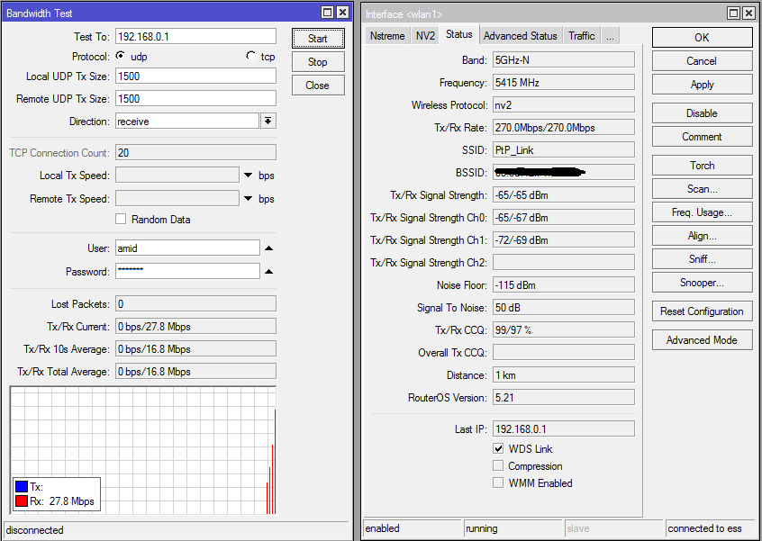

Добрый день. Появился странный глюк . Стоит две SXT/RB мост, работает без нареканий, но при попытке проверить скорость между ними с помощью Bandwidth Test через 3сек после запуска вадает disconnected
Ранее тест скорости работал отлично
На базе тест скорости через 3сек уходит в 0
Сам инет работает отлично, без перебоев.
Пишу сюда так как боюсь не вылезет ли ещё какой сюрприз
Edited by amid-80
Попробуйте тест по TCP запустить, или с других устройств через канал. Там же можно указать вручную ограничение скорости потока, написав например 10M.
Кабель от SXT(клиент) идет напрямую в комп без роутера
К прову тоже прямиком
Попробывал по Tcp и тоже самое

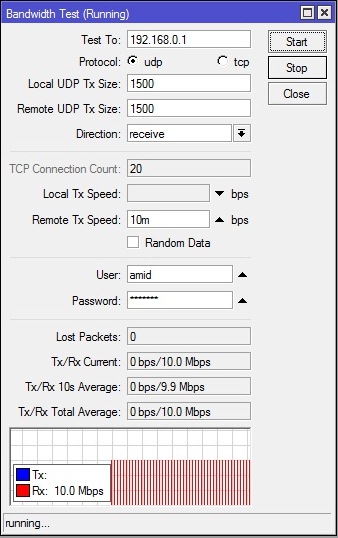

Киент через 3сек post-93290-079558000 1358254174_thumb.jpg с ограничением в 10m post-93290-044728400 1358254302_thumb.jpg вроде пошло
База через 20сек в нулиpost-93290-007682900 1358254203_thumb.png на 10м стартовать не хочетpost-93290-063010200 1358254366_thumb.jpg

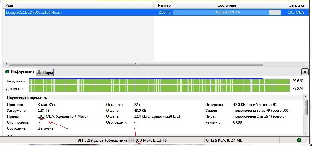

Торент 10Мб/с качает без затыков
В чем причина ?

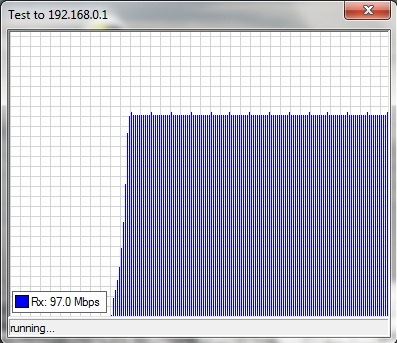

Скачайте программу тестирования от микротика с компа - http://www.mikrotik.com/download/btest.exe - и запустив сделайте тест до ближней точки по кабелю, а потом по радиоканалу.
Какая версия сейчас? Попробуйте 5.22, так же можете и 6.06 записать, но разницы никакой особой не будет.
За программку спасибо, удобная вещица.

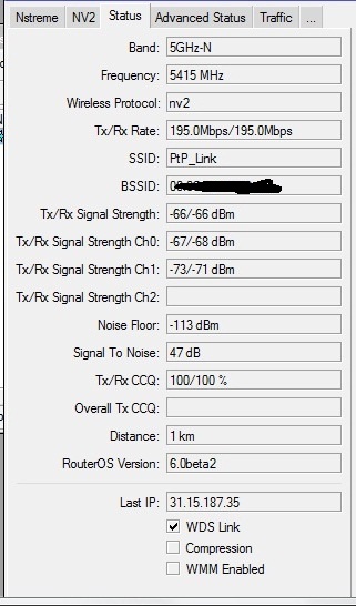

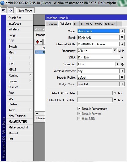

Пока ждал ответа, совета, поставил Routeros v6.0 beta2 (была 5.21) так как уже имел с ней дело и перешел на нестандартную ширину канала частотой 30Mhz
Канальная скорость упала с 270/270 на 195/195 но + качество стабильно 100%
post-93290-073395600 1358274861_thumb.jpg post-93290-005237500 1358274877_thumb.jpg
Результат внутреннего теста скорости тот же фиг. Успокоила ваша программуля . Результат замера до точки по кабелю
В общем если в дальнейшем на качестве работы девайсов это не отразится , то и фиг с этим тестом.

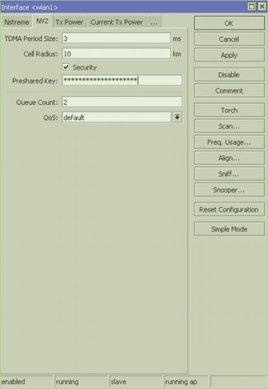

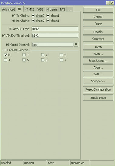

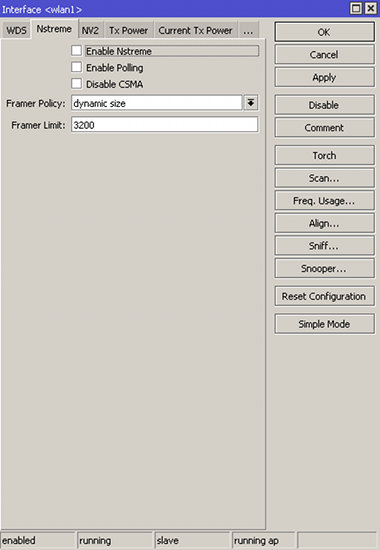

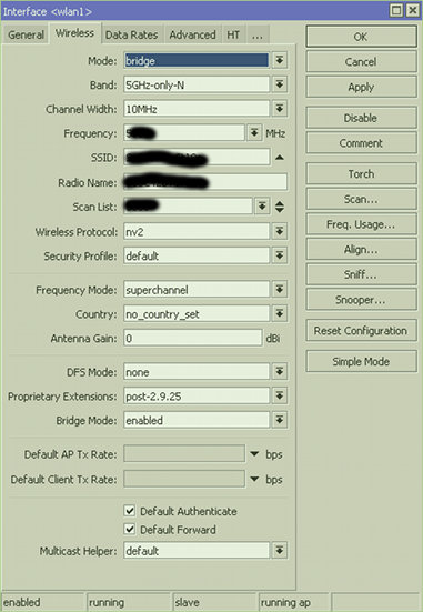

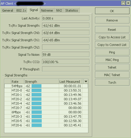

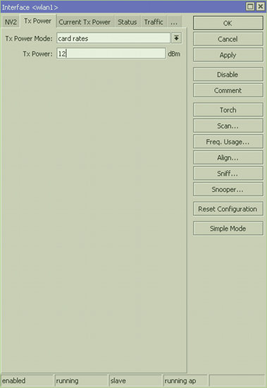

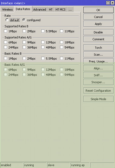

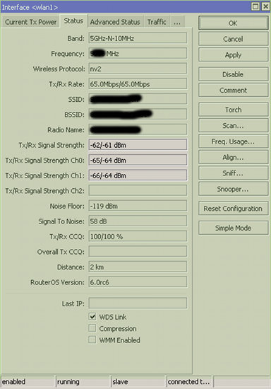

Здравствуйте.

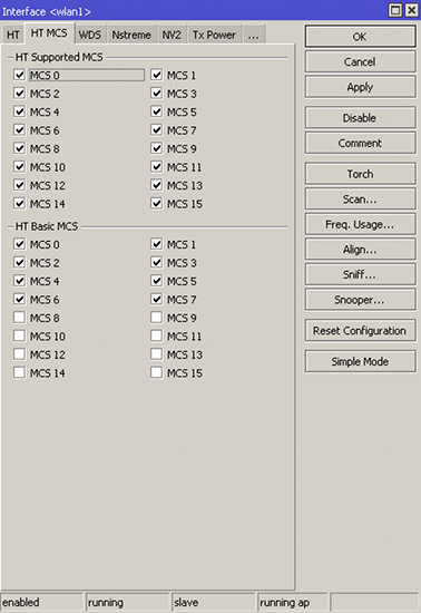

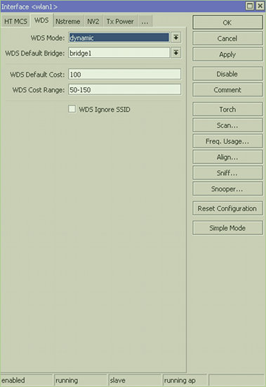

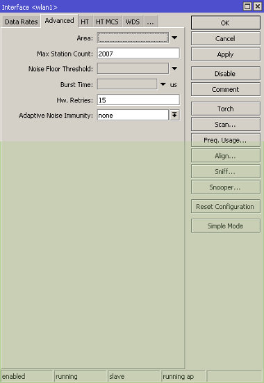

Есть линк на двух SXT, расстояние 700 метров. Зоны Френеля скорее всего нет - линк чуть выше крыш. Сейчас работает в полосе 10 МГц, TX Power = 12 dBm, сигналы -62/-62, шум -118, прокачивает 40-45 МБит/с. Хотелось бы уменьшить полосу и мощность без потери качества (в разумных пределах), но не получается. Ставлю мощность = 8 dBm - сигналы падают до -66/-66, скорость держится. Хотелось бы, чтобы сигналы не падали так сильно. Если ставлю полосу 5 МГц, то появляется странный перекос в сигналах -70/-62, шум -122, скорость падает до 10-15 МБит/с. Если ставлю одновременно полосу 5 МГц и мощность 8 dBm, то сигналы -74/-66, шум -122, скорость 10-15.
Можно как-нибудь избавиться от перекосов сигналов в полосе 5 МГц и добиться скорости 20-25 МБит/с?
Можно ли добиться сигналов -62 .. -63 при мощности 6-8?
Можете посоветовать что можно изменить в настройках для этого?
База:
post-70957-073348200 1358884683_thumb.jpg post-70957-096695400 1358884684_thumb.jpg post-70957-097860500 1358884685_thumb.jpg post-70957-093574100 1358884686_thumb.jpg post-70957-093684600 1358884687_thumb.jpg post-70957-095902400 1358884688_thumb.jpg post-70957-091049200 1358884689_thumb.jpg post-70957-046305700 1358884690_thumb.jpg post-70957-007851200 1358884691_thumb.jpg post-70957-099656600 1358884691_thumb.jpg
Нет, а нафига? и Нафига Вам 5МГц, полоса реальная будет не сильно отличаться от той, что при 10, а в скорости потеряете.
Точно не помню, но микротик, кажись позволял регулировать мощность на канал. И зафиксируйте вручную модуляции (симметрично).
У Вас хорошо отлаженный линк, оставьте его в покое.
Действительно. Нужно установить полосу 20мгц и понижать мощность, если не хотите кому-то помешать. Как вариант установите полосу 30мгц в 6 версии прошивки и уменьшайте мощность еще сильнее.
Неа, не надо 30 -- он же на 40 переключается, если я правильно понял функционирование чипа -- там два режима/фильтра 20 и 40 МГц (и, похоже, 60).
Остальное -- программно (на низком уровне)....
ЗЫ: Сааб, если есть доступ к нормальному спектраанализатору -- сделай анализ всех возможных полос (при нагруженном канале)
