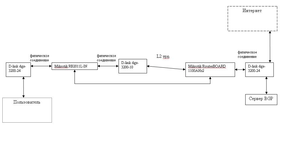

noob2013 Posted January 14, 2013 Posted January 14, 2013 (edited) Первоначально обсуждали вопрос здесь (http://forum.nag.ru/forum/index.php?showtopic=81707). Разобрались, что для L2VPN бывают ограничения на передачу MAC адресов (в нашем случае 10 MAC адресов на порт). Как теперь с ситуацией быть? Мы попытались организовать туннель на Mikrotik`ах, но при нагрузке идут бешеные потери (до 20-30%). Схема, которую используем - ниже. Всё оборудование справа от L2VPN стоит на М9, а часть слева стоит в районе. Можно ли как-то по другому организовать транспорт траффика с заворачиванием пакетов для скрытия mac адресов (в идеале, что бы в L2VPN светились только 2 MAC адреса). Схема: Edited January 14, 2013 by noob2013 Вставить ник Quote

SSID Posted January 14, 2013 Posted January 14, 2013 (edited) Ничего не сделать на существующем оборудовании, Mikrotik RB2011LS не позволит запустить туннель с гарантированной доставкой пакетов, просто мощности процессора не хватит. А вот с созданием EoIP туннеля вполне справится. Для такого туннеля страшны большие пакеты, т.к. их приходится из-за низкого MTU фрагментировать, что так же увеличивает нагрузку и задержку. С нагрузкой в 100-150 мегабит такие роутеры работают без проблем, в том числе и через интернет. Поставьте с двух сторон RB1100AHx2, у них процессоры мощные и аппаратное шифрование поддерживают, на них можно будет попробовать Open VPN создать. А вообще странно слышать про потерю пакетов. Если она есть, надо сразу выставлять претензию оператору, что бы разбирался. Обычно она встречается при перегрузке оборудования большим трафиком, но в этом случае должна увеличиваться задержка и только потом идти потеря пакетов, если потери случаются без увеличения задержки - виноват провайдер, предоставляющий канал либо его оконечные коммутаторы. Edited January 15, 2013 by SSID Вставить ник Quote
nuclearcat Posted January 15, 2013 Posted January 15, 2013 но в этом случае должна увеличиваться задержка и только потом идти потеря пакетов, если потери случаются без увеличения задержки - виноват провайдер, предоставляющий канал либо его оконечные коммутаторы. Не всегда. Если это rate-limit на циске (ну или другой полисер), то задержка расти не будет. Вставить ник Quote
