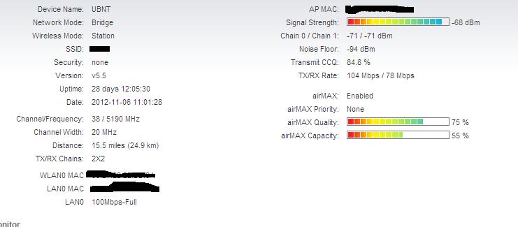

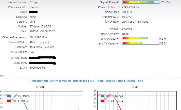

qverty2012 Posted January 13, 2013 Posted January 13, 2013 (edited) Подскажите пож. сколько максимально может пропустить этот мост? Больше 45 Мб не давит, хотя раньше доходило до 65 Мб Speedtest между антенами больше 35 Мб не показывает Edited January 13, 2013 by qverty2012 Вставить ник Quote
qverty2012 Posted January 13, 2013 Author Posted January 13, 2013 65х65 минимум. Странно ,тогда в чем может быть причина, почему 65 Мб не вытягивает? Вставить ник Quote

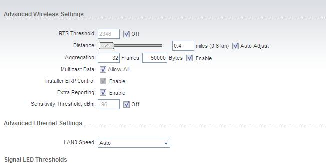

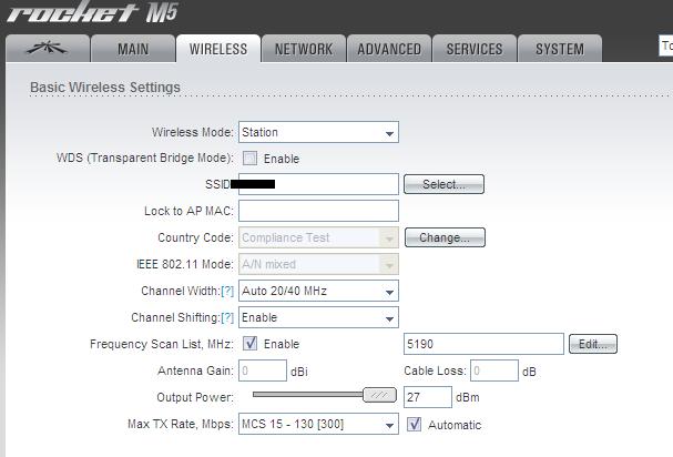

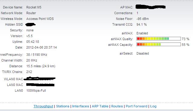

NewUse Posted January 13, 2013 Posted January 13, 2013 (edited) 1)Уровни маловаты, может антенны разболтало 2) Надо по очререди запускать ЭирВью на точках, может кто по соседству появился (только ЭирМакс предварительно отключить и перегрузить, иначе можно спалить)... 3)Расстояние действительно 24.8км? В любом случае -- АСК вручную +10% к расстоянию. 4)Отключить ЭирМакс, включить агрегацию на максимум 5)Вклюить шифрование ВПА2-АЕС Ну и скринов недостаточно: где мэин -- стейшенс с БС? где Мэин с клиента? Edited January 13, 2013 by NewUse Вставить ник Quote

qverty2012 Posted January 13, 2013 Author Posted January 13, 2013 (edited) airmax off полоса 20mhz на сколько сьедут показатели? Да, растояние то не маленькое! Если на 20 mHz перейти и Airmax отключить - ????????? что с этого получиться? Агрегацию на максмимум - это сколько нужно поставить? Edited January 13, 2013 by qverty2012 Вставить ник Quote
NewUse Posted January 13, 2013 Posted January 13, 2013 Больше вводных данных: скрины (список выше) расстояния ЭирВью Агрегацию на максмимум - это сколько нужно поставить? 32\50000 Если на 20 mHz перейти и Airmax отключить - ????????? что с этого получиться? Если расстояния большие -- возможны улучшения. Можно поэкспериментировать с шириной: 20,30,40 попробовать С ЭирМакс тоже надо поэкспериментировать (предварительно обновив прошивку до 5.5.2 ): Либо включив Но-АСК ПтП, либо отключив вообще... Вставить ник Quote

NewUse Posted January 14, 2013 Posted January 14, 2013 Смена частоты на 20 MHz - уменьшает пропускную способность канала на 15-20% а на 30МГц? В любом случае, от Вас, если хотите получить помощь -- требуется значительно больше данных, что именно -- писал выше... Если на 30МГц будет прибавка, относительно 40МГц -- оставляйте на 30МГц Вставить ник Quote
NewUse Posted January 14, 2013 Posted January 14, 2013 Ну, та тока на которой CCQ 84 -- скорее всего рядом помеха, можете запустить ЭирВью (отключив предварительно ЭирМакс или, лучше, откатившись на 5.3.х) и убедитесь. Если да, смена канала восстановит пропускную способность. Вставить ник Quote

NewUse Posted January 14, 2013 Posted January 14, 2013 0)сменить, если ещё не сменили частоту на чистую (найти по ЭирВью) 1)Включить шифрование ВПА-2 АЕС 2)либо АСК вручную на 28км с обоих сторон и отключить ЭирМакс, либо ЭирМакс и галочку ноАСК п2п (экспериментально, что лучше работает) Вставить ник Quote
