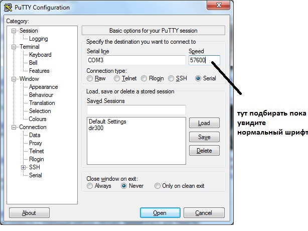

SergejGost Posted January 17, 2013 Author Posted January 17, 2013 (edited) И вот что вышло: Для прошивки понадобилось : USB на PL2303 Сетевой шнурок ( прямой -синий из комплекта ) PuTTY TFTP32 HEX-редактор Прошивка на роутер под модель Все прикладываю в архиве Начинаем: Соединяем кабель по USB ,по запросу ставим драйвера Запускаем PuTTY и выбираем как на картинке указано. Скорость подбирается пока не увидите нормальный шрифт . Пока не станет читабельным. Запускаем НЕХ-редактор ,открываем в нем прошивку и правим… Вернее просто убираем шесть первых строк до…..27 05…. И получается что то типа такого вида: было... 77 72 67 6e 32 33 5f 64 6c 77 62 72 5f 64 69 72 33 30 30 62 00 00 00 00 00 00 00 00 00 00 00 00 20 02 04 20 20 02 04 20 20 70 30 00 00 00 00 00 2f 64 65 76 2f 6d 74 64 62 6c 6f 63 6b 2f 32 00 00 00 00 00 00 00 00 00 00 00 00 00 00 00 00 00 3a 65 b5 f8 20 ae d5 c9 a5 82 29 2e 37 04 ba ca 27 05 19 56 75 03 4e 71 4e 71 9c ab 00 0d 65 ee 80 00 00 00 80 2b 50 00 3a 25 87 10 05 05 02 03 4c 69 6e 75 78 20 4b 65 72 6e 65 6c 20 49 6d 61 67 65 00 00 00 00 00 00 00 00 00 00 00 00 00 00 5d 00 00 00 02 18 1c 2d 00 00 00 00 00 00 00 35 58 5e 87 1c b0 b1 53 c1 cf 25 33 d1 85 6e 93 a8 3c 2d 23 98 66 51 af 38 8b c9 86 90 73 1e a9 8f 5e 40 3c d8 d9 d1 1a 84 54 53 68 7d a2 41 e3 fe 3b c9 18 6a 65 37 23 35 61 05 96 15 75 50 8a 52 97 fc 29 fc dc ea eb bd 79 68 44 8b 1c 7b 98 9e 72 e1 29 f1 d2 f6 73 d3 08 30 c0 f5 e5 24 cb b2 стало... 27 05 19 56 75 03 4e 71 4e 71 9c ab 00 0d 65 ee 80 00 00 00 80 2b 50 00 3a 25 87 10 05 05 02 03 4c 69 6e 75 78 20 4b 65 72 6e 65 6c 20 49 6d 61 67 65 00 00 00 00 00 00 00 00 00 00 00 00 00 00 5d 00 00 00 02 18 1c 2d 00 00 00 00 00 00 00 35 58 5e 87 1c b0 b1 53 c1 cf 25 33 d1 85 6e 93 a8 3c 2d 23 98 66 51 af 38 8b c9 86 90 73 1e a9 8f 5e 40 3c d8 d9 d1 1a 84 54 53 68 7d a2 41 e3 fe 3b c9 18 6a 65 37 23 35 61 05 96 15 75 50 8a 52 97 fc 29 fc dc ea eb bd 79 68 44 8b 1c 7b 98 9e 72 e1 29 f1 d2 f6 73 d3 08 30 c0 f5 e5 24 cb b2 Сохраняем ее,желательно обозвать удобным для вас именем. Устанавливаем TFTP32 и закидываем в его папку подготовленную прошивку. В программе указываем … Нажмите кнопку "Browse" и выберите папку с прошивкой (в виндовс 7, лучше на диске D: т.к. на С: нужен доступ администратора). Далее нажмите кнопку "Show Dir" выберите строку с прошивкой и нажмите кнопку "Copy", тем самым вы скопируете название прошивки в буфер обмена. (название прошивки можно вставить из буфера обмена, в putty вставка из буфера осуществляется нажатием правой кнопки мыши на экране сразу после мигающего курсора) Подключаем сетевой шнурок и прописываем адрес на сетевую карту. Тут не стал пробовать различные варианты ,времени не было и желания ,но я прописал их по своему ( все будет указано ниже ) адрес компа должен быть 10.10.10.3 маска 255.255.255.0 ИМХО: тут что забьешь ручками в роутер при установке параметров ( описывается ниже ) ,то и будет работать. У меня высветились одни адреса ( вернее одного не было ,видимо это и есть причина не выхода на связь роутера ) ,а вбил другие. После прошивки роутер стал откликаться по 192.168.0.1 Дальше с выставленными параметрами запускам PuTTY и конектимся через СОМ порт на котором выставилась PL-ка. Передергиваем питание роутера и ждем результата. Если полезла абра-кадабра играемся со скоростью ,пока не увидите читаемый текст. Когда текст стал читаться просто передергиваем питание еще раз и в течении нескольких секунд надо нажать «4» на клавиатуре. Высветится что то типа : 4: System Enter Boot Command Line Interface. U-Boot 1.1.3 (Feb 24 2011 - 11:12:27) RT3052 # RT3052 # printenv bootcmd=tftp bootdelay=1 baudrate=57600 ethaddr=f0:7d:68:8c:5b:8c serverip=10.10.10.3 preboot=echo;echo ramargs=setenv bootargs root=/dev/ram rw addip=setenv bootargs $(bootargs) ip=$(ipaddr):$(serverip):$(gatewayip):$(netmas k):$(hostname):$(netdev):off addmisc=setenv bootargs $(bootargs) console=ttyS0,$(baudrate) ethaddr=$(ethaddr) panic=1 flash_self=run ramargs addip addmisc;bootm $(kernel_addr) $(ramdisk_addr) kernel_addr=BFC40000 u-boot=u-boot.bin load=tftp 8A100000 $(u-boot) u_b=protect off 1:0-1;era 1:0-1;cp.b 8A100000 BC400000 $(filesize) loadfs=tftp 8A100000 root.cramfs u_fs=era bc540000 bc83ffff;cp.b 8A100000 BC540000 $(filesize) test_tftp=tftp 8A100000 root.cramfs;run test_tftp ethact=Eth0 (10/100-M) ipaddr=192.168.0.1 stdin=serial stdout=serial stderr=serial Environment size: 780/4092 bytes RT3052 # И тут надо прописать следующую команду : printenv Получите что то типа прежнего списка ,но его уже можно будет править. Приводим все к такому виду: bootcmd=tftp bootdelay=1 baudrate=57600 ipaddr=10.10.10.123 serverip=10.10.10.3 preboot=echo;echo ramargs=setenv bootargs root=/dev/ram rw addip=setenv bootargs $(bootargs) ip=$(ipaddr):$(serverip):$(gatewayip):$(netmask):$(hostname):$(netdev):off addmisc=setenv bootargs $(bootargs) console=ttyS0,$(baudrate) ethaddr=$(ethaddr) panic=1 flash_self=run ramargs addip addmisc;bootm $(kernel_addr) $(ramdisk_addr) kernel_addr=BFC40000 u-boot=u-boot.bin load=tftp 8A100000 $(u-boot) u_b=protect off 1:0-1;era 1:0-1;cp.b 8A100000 BC400000 $(filesize) loadfs=tftp 8A100000 root.cramfs u_fs=era bc540000 bc83ffff;cp.b 8A100000 BC540000 $(filesize) test_tftp=tftp 8A100000 root.cramfs;run test_tftp stdin=serial stdout=serial stderr=serial ethact=Eth0 (10/100-M) где: ipaddr=10.10.10.123-адрес роутера serverip=10.10.10.3- tftp сервера откуда роутер будет качать прошивку Команды: установить переменную: setenv имя значение удалить переменную: setenv имя сохранит изменения: saveenv перегрузить роутер: reset Распеатать переменные: printenv После всех манипуляций и сохранений передергиваю питание роутера и в течении 1-4 сек надо нажать «2» Тут точно не помню что там выписал ,но что то …ля-ля-тополя и IP-у каждого свой будет ,что прописали. – тут жмем ENTER Опять открывается ….ля-ля тополя и IP-опять ENTER И в последней строке запросит прошивку. Т.к. не пропуслили всю инструкцию по воскрешению роутера ,то должны помнить…у вас уже в буфере сохранено название ее. Тут просто надо за мигающим курсотом нажать правую кнопку мышки. Выводтся название там и все….ENTER. Должна пойти прошивка.Что то типа побежит : Loading: ################################################################# ################################################################# ################################################################# ################################################################# ################################################################# ################################################################# ################################################################# ################################################################# ################################################################# ################################################################# ################################################################# ###################################################### И ждем окончания прошивки. На этом все! В итоге просто передергиваем питание и выставляем свои данные. http://depositfiles.com/files/xgvnypyzr-Необходимые файлы Отдельная благодарность за соучастие в процессе NewUse!!! Edited January 17, 2013 by SergejGost Вставить ник Quote
