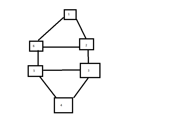

Но допустим схема сети у нас будет такая...
Edited by sadmi
Где например рут коммутатор номер 1.
И есть 10 vlanов. Мы хотим использовать в этой схеме протокол MSTP.
Как он будет работать на коммутаторах 6 2 5 3 если у них по 3 магистрали?
zi_rus, правильно ли я понимаю, что mstp это аналог протокола pvstp?
Скорее pvstp+ или Rapid PVST, как уже сказал zi_rus.
Основное отличие такое: в pvst дерево строится для каждого vlan-а, а в mstp - для группы vlan-ов; как объединять vlan-ы в группы - выбор настраивающего.
ок понял. спс.

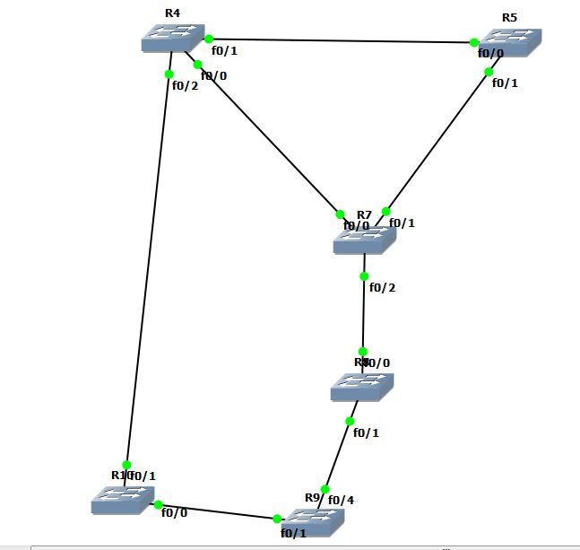

еще один вопрос. STP. Все в VLAN1
Рут коммутатор здесь R4
На всех интерфейсах стоимость 19.
Почему R9 блокирует интерфейс f0/4, а не R8 интерфейс f0/1?
Ведь у обоих стоимость до рута одинаковая?
