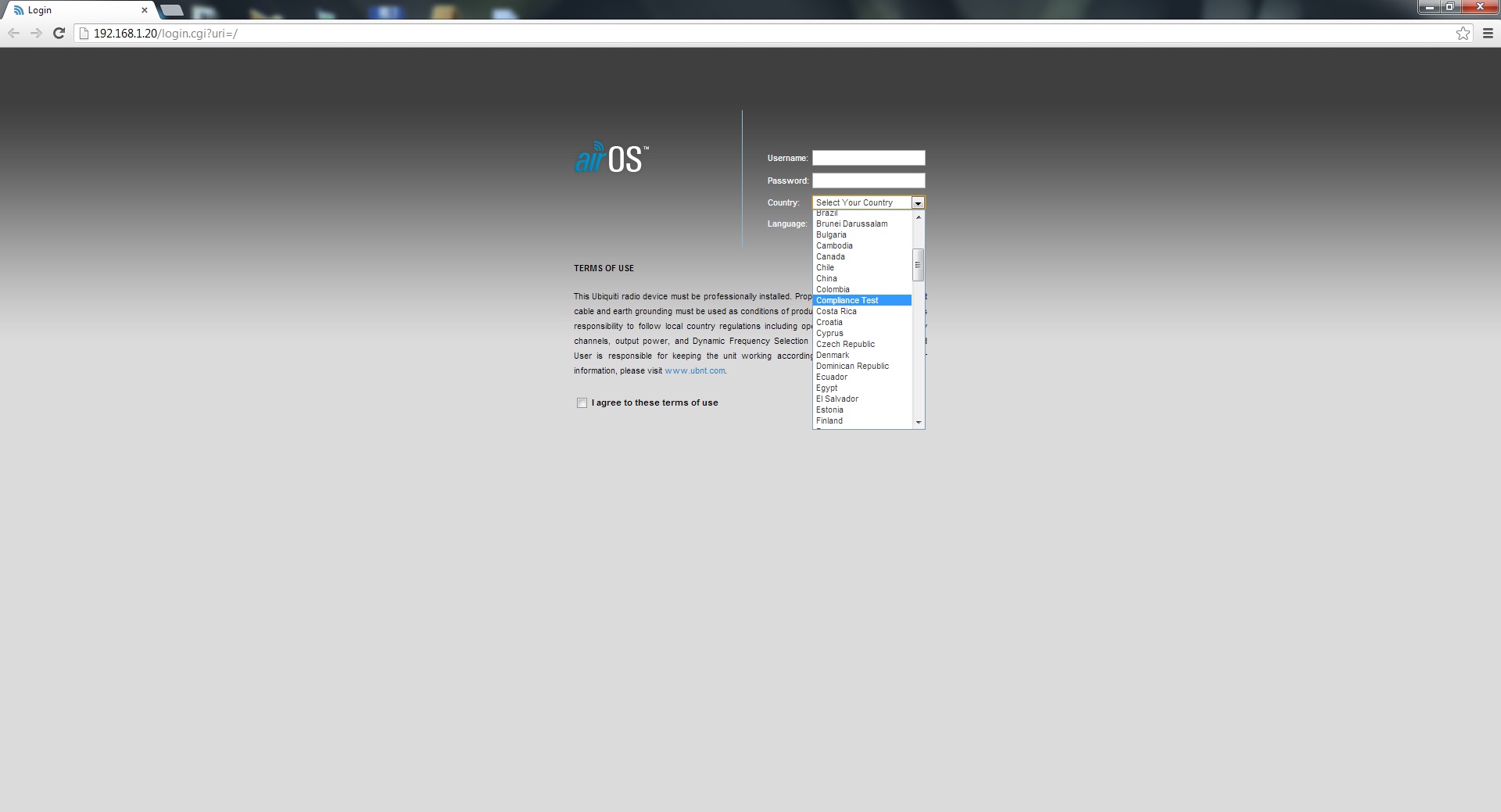

Tozier Posted January 11, 2013 Posted January 11, 2013 (edited) Добрый день. Извиняюсь за откровенно нубский вопрос, но вижу такое впервые. Гугл и поиск по форуму ничего не дали. Вся суть на скрине под спойлером. Rocket M5 из стран предлагает только Штаты и Канаду. При замене прошивки на 5.5.2 и 5.5.3 добавляется ещё Пуэрто-Рико. Но мне нужен Compliance Test, чтобы выставить нужную частоту. Кто-нибудь знает как это сделать? Edited January 11, 2013 by Tozier Вставить ник Quote

Tozier Posted January 11, 2013 Author Posted January 11, 2013 при первом запуске выбрать этот режим. При первом запуске на выбор те же Штаты, Канада и Пуэрто-Рико. Вставить ник Quote

Tozier Posted January 11, 2013 Author Posted January 11, 2013 Строчку radio.countrycode=840 нашёл, поменял на radio.countrycode=511 Строчки radio.1.countrycode=840 нет. Вообще больше строк со значением 840 нет. Единственное что изменилось - теперь вместо Штатов стоит Канада. Вставить ник Quote
