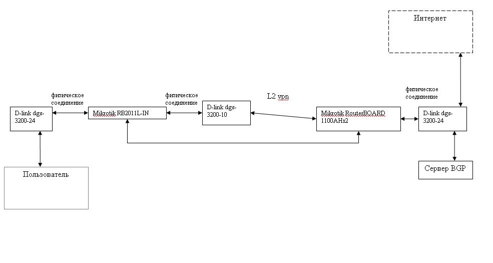

Проблему так и не решили ((( сейчас на уровне организации туннеля между эти двумя точками. Наблюдается 20% потеря пакетов при нагрузке. Сейчас нарисуем схему оборудования и каналов, выложим. Уже два дня бьёмся. Может кто исходя из схемы что-нибудь предложит или другое направление/оборудование использовать.

Вот такую схему используем. Нужно передать интернет до пользователей. Повторюсь, что канал L2VPN имеет ограничение на 10 mac адресов, поэтому всквозную пользователей на m9 (куда идёт l2vpn) пустить не получилось.
Вопрос как быть дальше? Туннель на 2х микроииках работает не корректно. Задачи пропустить 200 Мб/с нет. Нужно до 100 Мб/с без потерь прокинуть по l2vpn. Может предложить другое решение или объясните что у нас сейчас не так? Сейчас при нагрузке бешено растут потери (до 20-30%).

Ниже выложил схему сети с данной проблемой. 200 Мб/с гнать не нужно. Достаточно 100 Mb/s.

Судя по схеме, у вас там просится L3 на удалённой точке.
Что вы имеете ввиду под "просится"?
