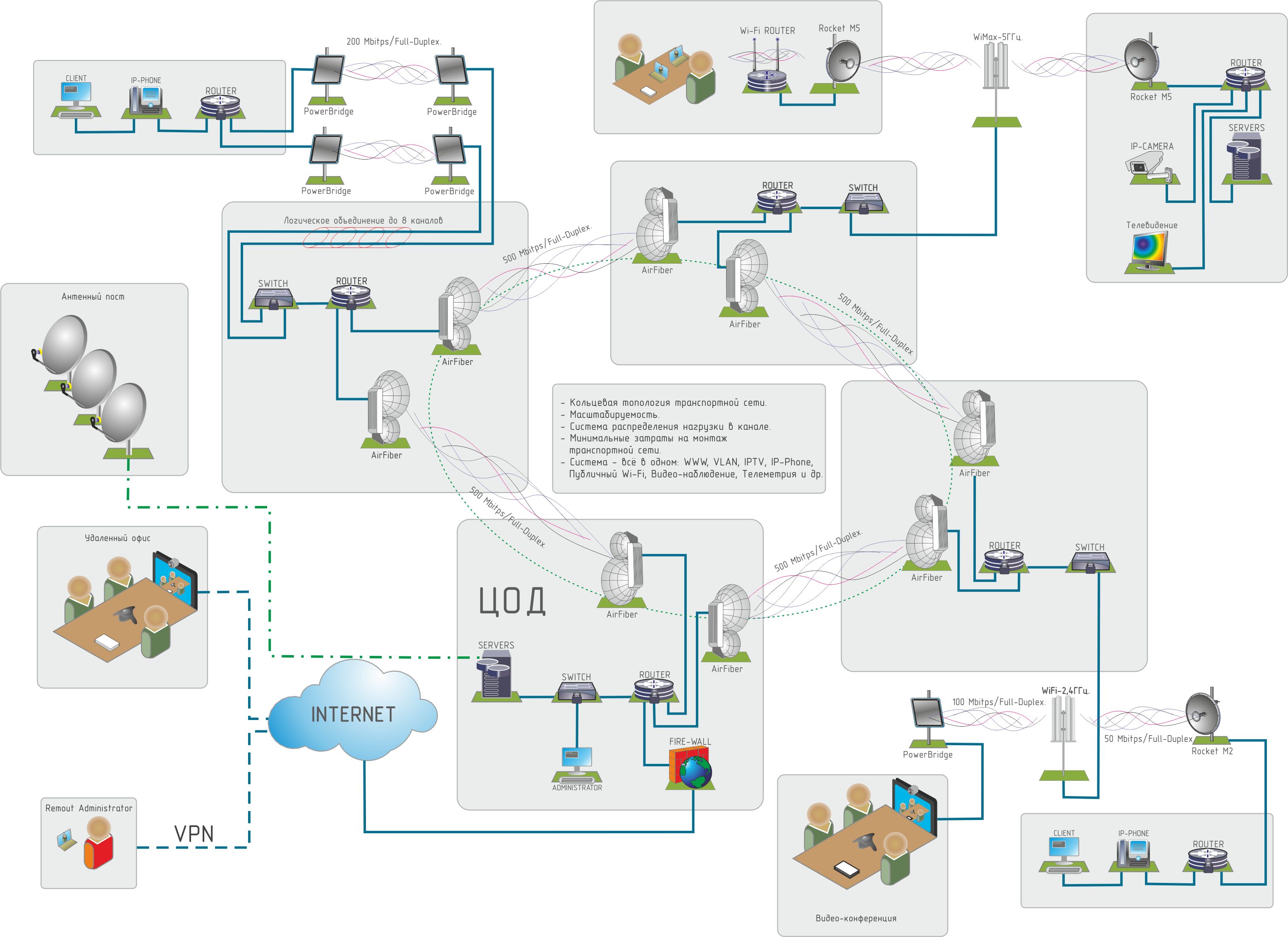

Недавно, на досуге, набросал схемку организации корпоративной сети в городе (см. вложение).
Меня смущает одно - AirFiber.
Судя по документации - при полной нагрузке AirFiber использует всю доступную полосу : 100 МГц передача + 100 МГц приём = 200 МГц.
Таким образом становится невозможно использование 2-х устройств (мостов) рядом.
Возможно ли разнести устройства по крайним точкам здания чтобы соседние устройства не мешали друг другу ?
Или может есть какие-то другие хитрости ?
У кого есть диаграмма направленности Аирфиба?

Естественные препятсвия на крыше. Будки, шахты, етс.
Ух ты какая красота=)
Аирфиберы всегда занимают всю полосу на которой работают. Если вы закроете их стенами здания, это полностью исключит взаимное влияние. Но нужно помнить, что в этом случае нельзя устанавливать устройства на одной линии, т.к. противоположные устройства будут ловить сигналы друг от друга.
Пока препятствий нет - это только задумка которую хочу предложить начальству. Я правильно понял - если организовать "препятствия" и повесить на разную высоту есть шанс что будет работать ?
Старался )
Старался )
Будет.
Старался )
Только у вас ошибка, 8 каналов через убнт вы на одной крыше не сделаете=) Да и по деньгам выгоднее опять же сразу аирфибер поставить=) И вообще очень высокие цифры по пропускной способности указаны. В реале такое очень трудно получить в 2 и 5ггц,не забывайте про регистрацию частот. Если встанет вопрос легальности, все базы с убнт сразу теряют актуальность.
8 каналов - это я просто про киску намекал. Про скорости тоже образно - хотя 70 Mbps/duplex у меня тянет на 2,5 км.

Подниму тему: Какой разнос по вертикали необходим для установки 2-ух airfiber на одной мачте?
Никакой. При работе в одном направлении на одинаковых частотах, высота установки не будет сильно влиять на помеховую обстановку.
Что-то не понял ответ. Нужно разместить на одной мачте 2 айрфабер (принять канал и ретранслировать дальше). По частотам не разнести. В пространстве по вертикали разнести вариант или файбер фонит во все стороны безбожно? :)
Спасибо!
Так ставьте вопрос правильно=)
Если используете халфдуплекс, то есть работу на одной частоте, то мешать они не будут.
Если полный дуплекс, то у вас будет возможность поменять частоты с каждой стороны. Например есть варианты установки, когда 2 фибера висят на одной стене здания и стреляют примерно градусов под 40 в разные стороны, работают без проблем.
