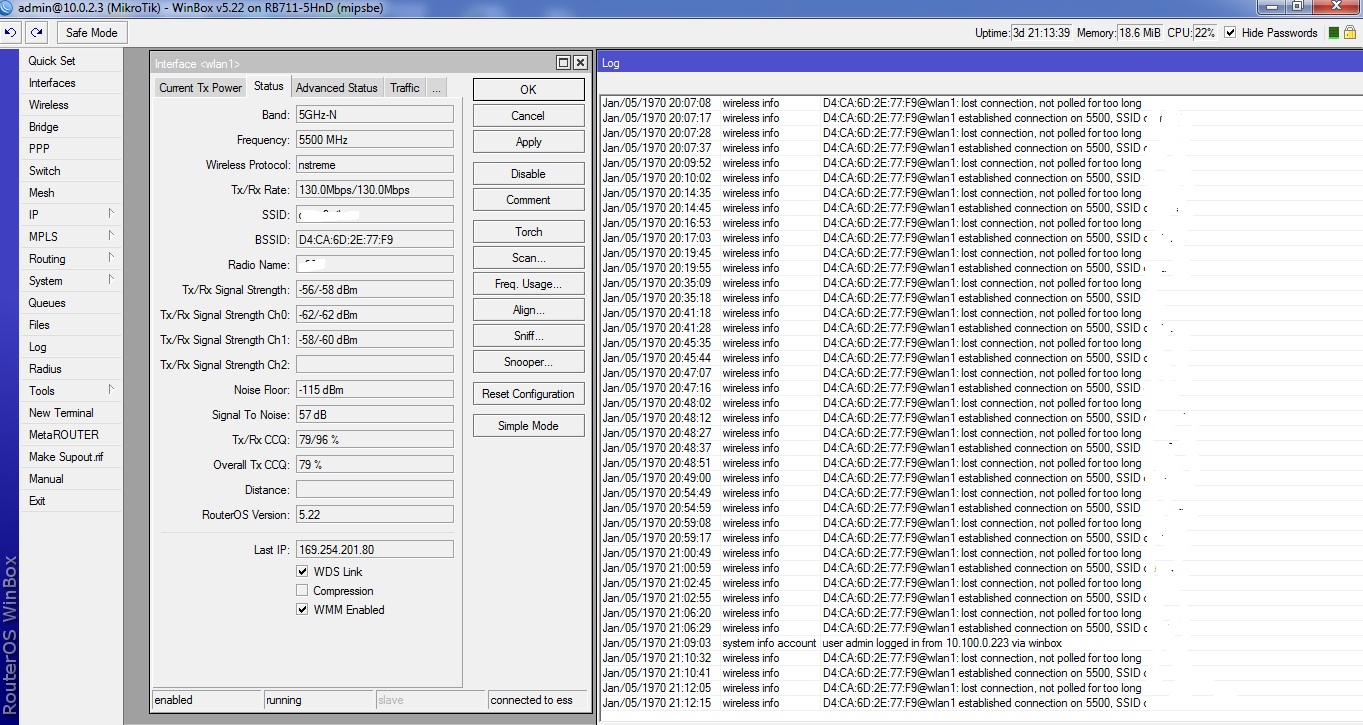

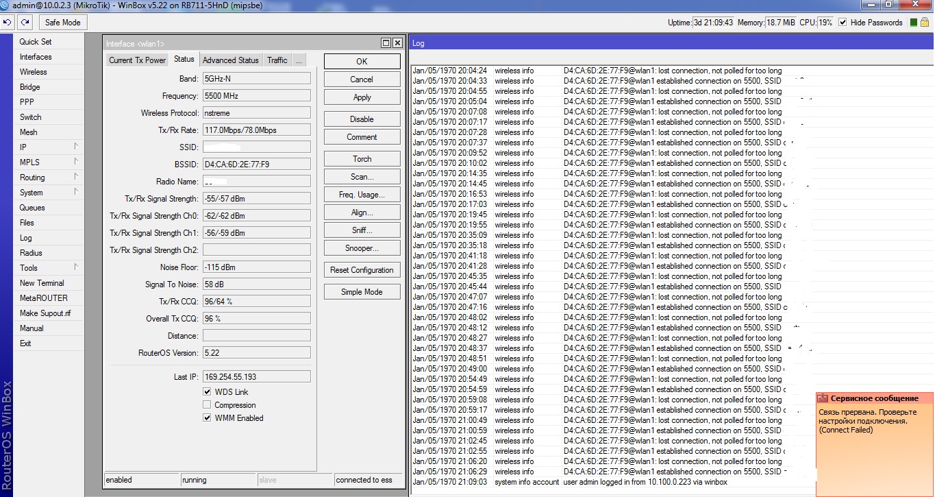

wmdumb Posted January 9, 2013 Posted January 9, 2013 chetkiyparen, скрины со вкладки статус беспроводного адаптера выложите. Вставить ник Quote
chetkiyparen Posted January 9, 2013 Author Posted January 9, 2013 линк на 1,1км, прямая видимость Вставить ник Quote
