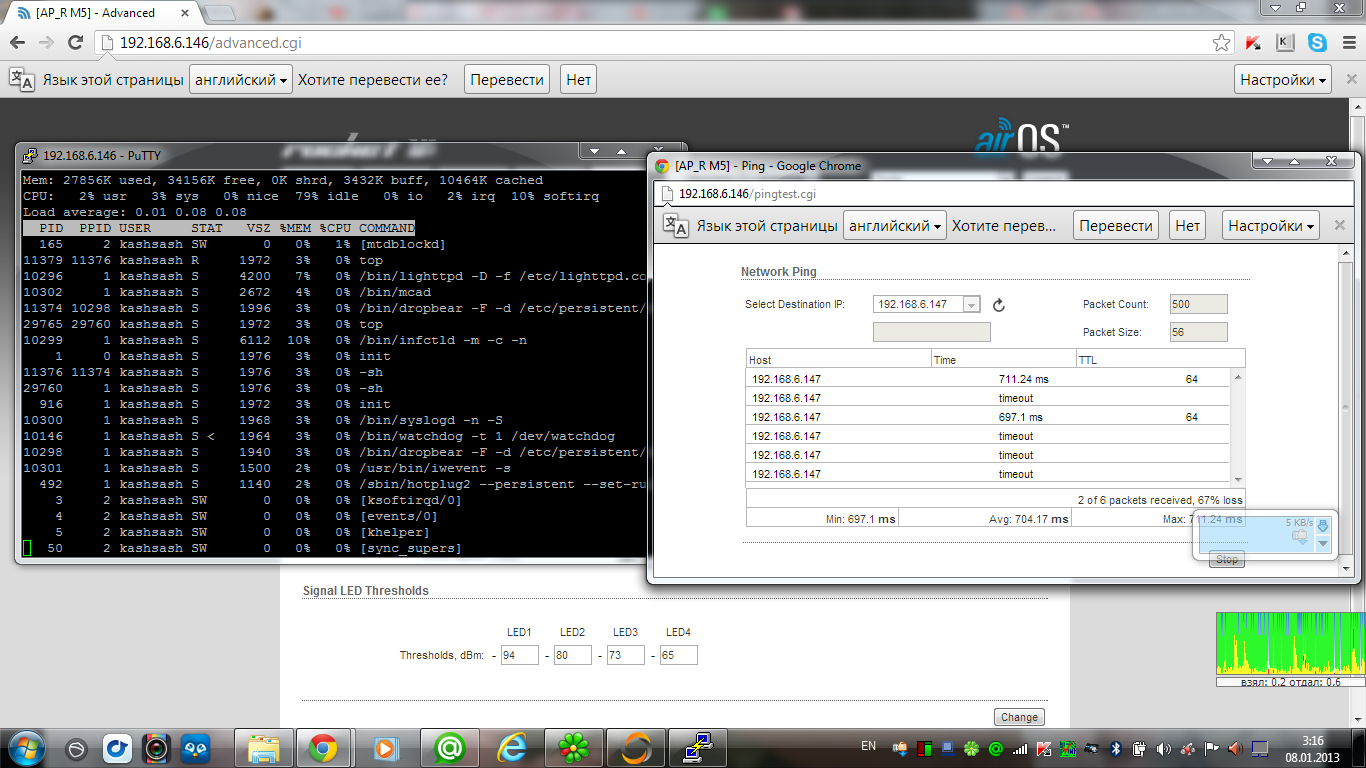

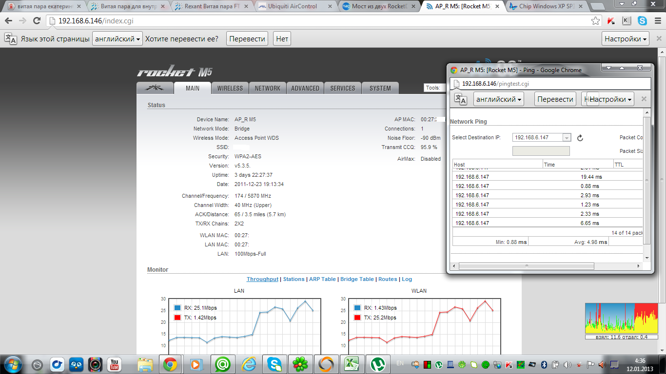

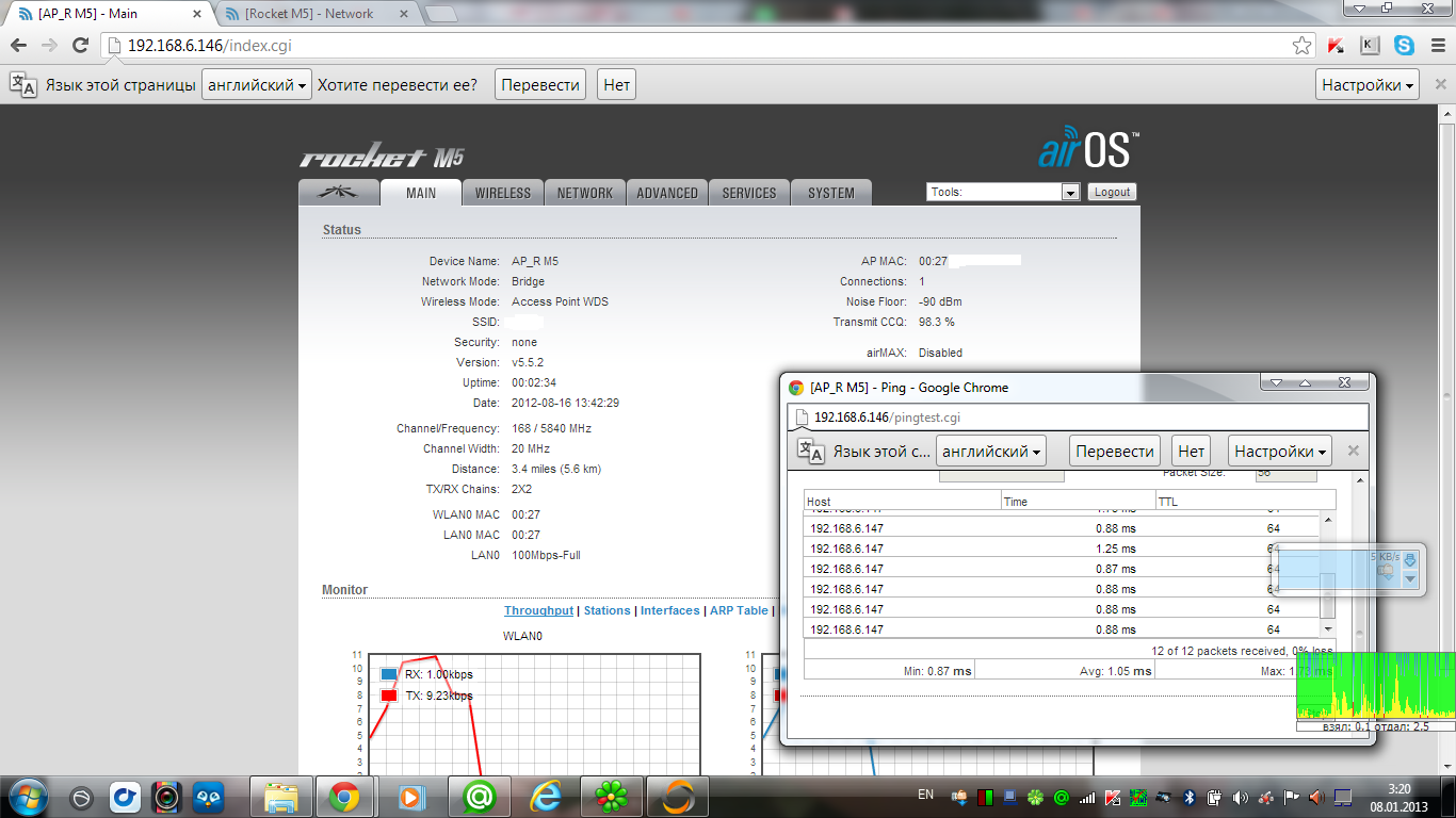

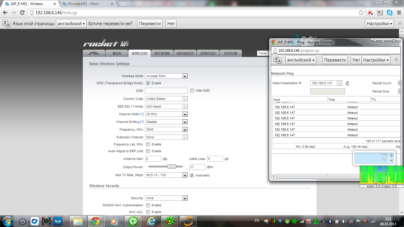

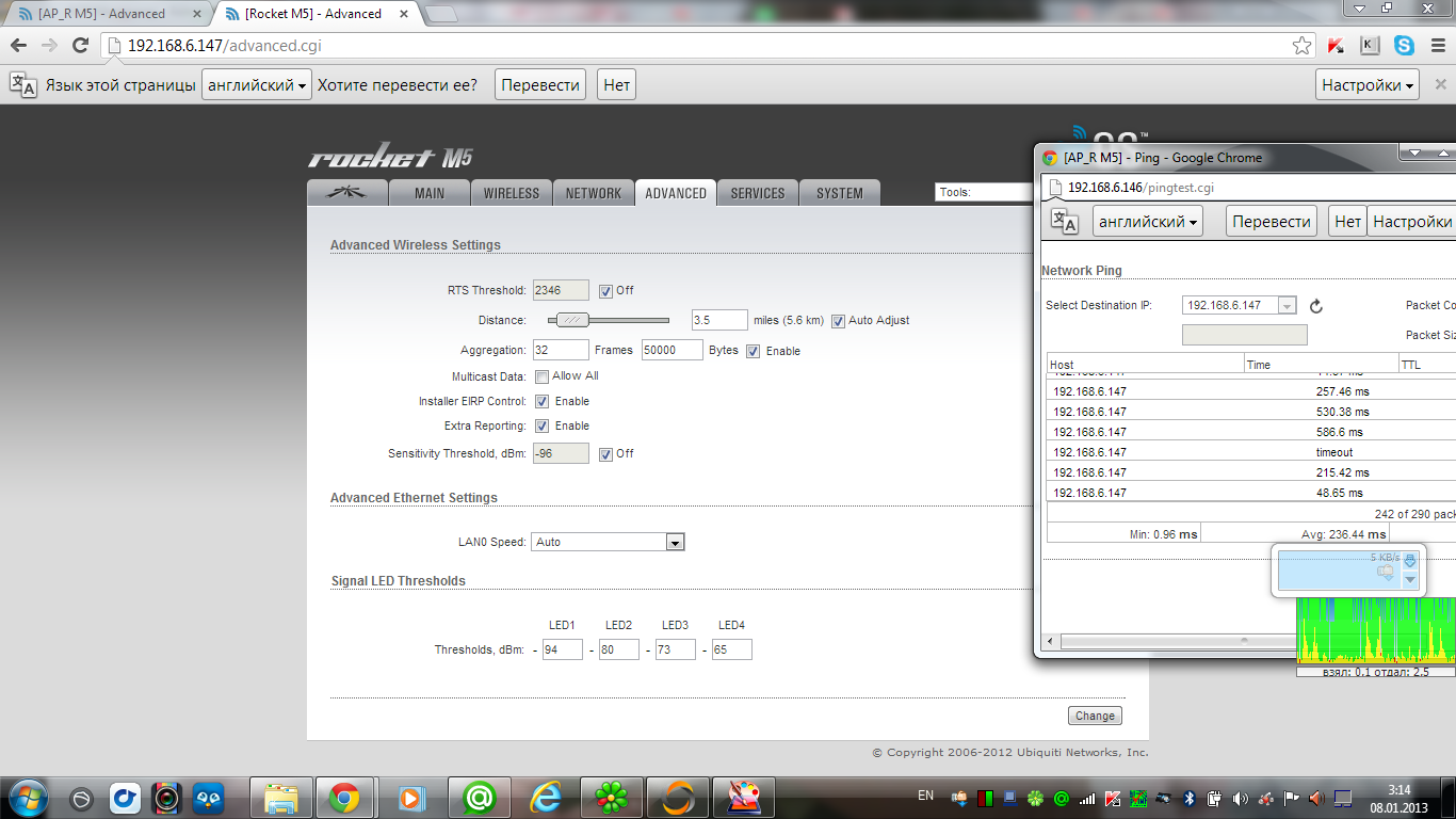

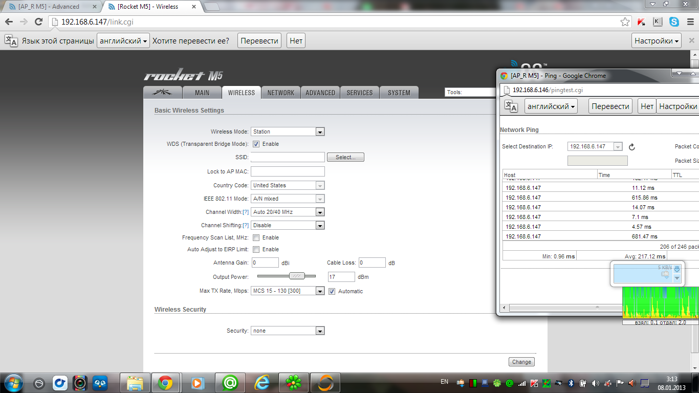

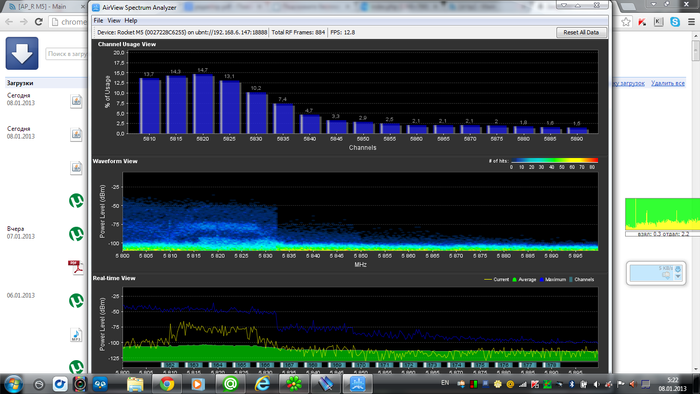

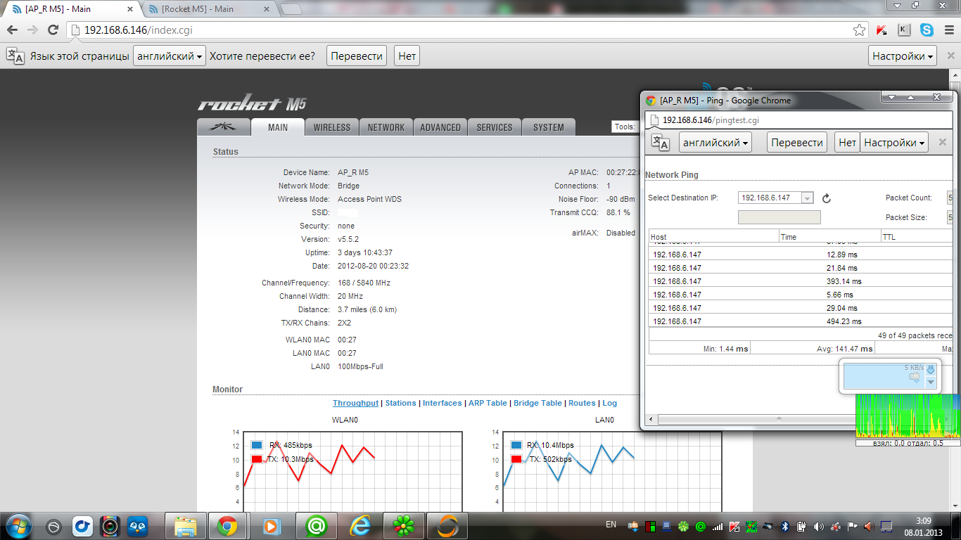

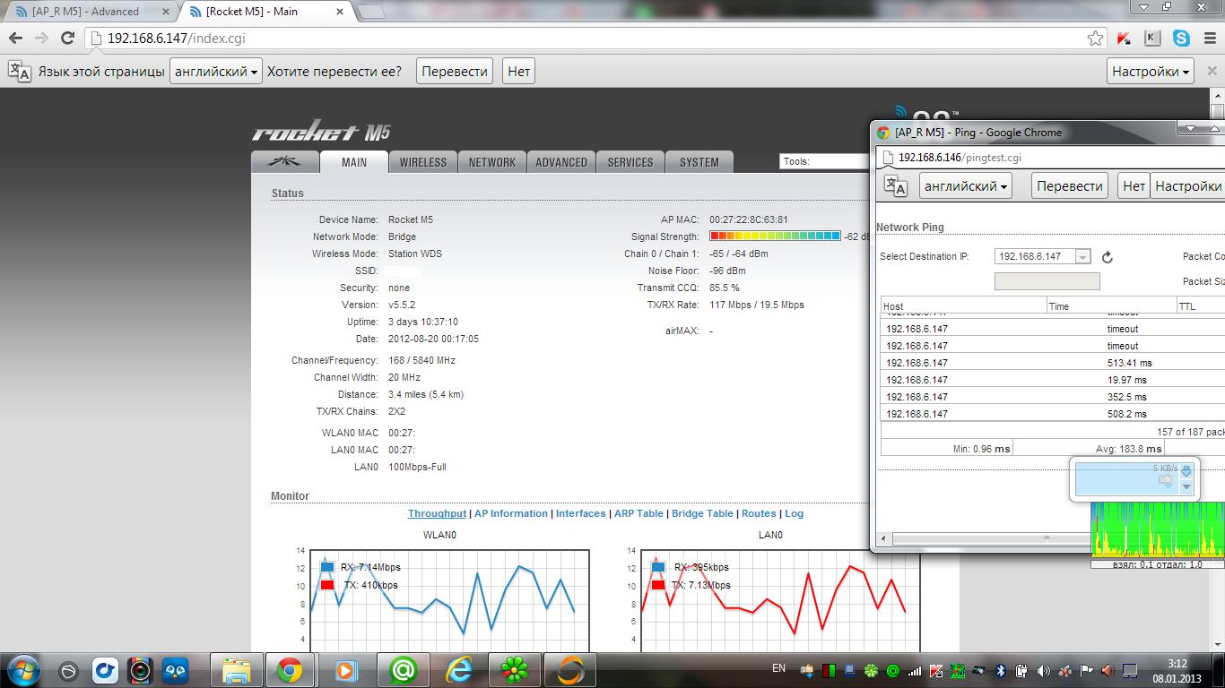

kashsash Posted January 7, 2013 Posted January 7, 2013 Мост выдает фокусы. Прибавлял убавлял мощности, менял агрегацию, включал, выключал AirMax при включенном PtP конечно же, менял частоты, полосу - ничего не помогает. Месяц назад спокойно выдавал 30 мегабит в обе стороны при пингах 2-10, последние две недели такая ерунда (на скринах все видно) С одной стороны сервер доступа, с другой 6 баз и человек 50 пользователей. При отключении баз или абонов выборочно толку нет, при отключении всех - красота. К марту на этот участок планируем AirFiber поставить, а пока как-то надо продержаться. Какие будут соображения господа знатоки??? Вставить ник Quote

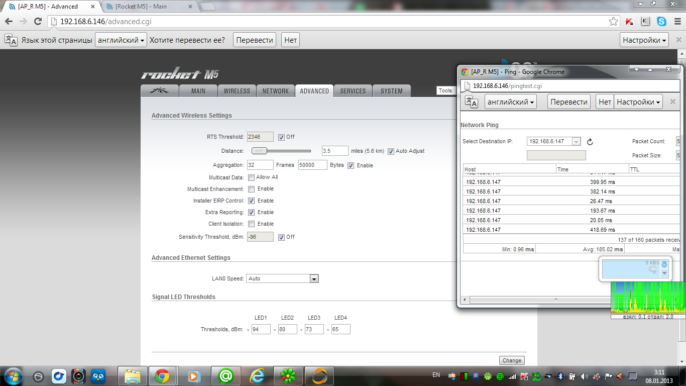

NewUse Posted January 7, 2013 Posted January 7, 2013 1)Поставьте шифрование 2)уменьшете аггригацию 3)Полноценный скрин ЭирВью, с точки с низким CCQ 4)АСК вручную Вставить ник Quote
kashsash Posted January 7, 2013 Author Posted January 7, 2013 Агрегацию менял АСК вручную выставлял Вставить ник Quote

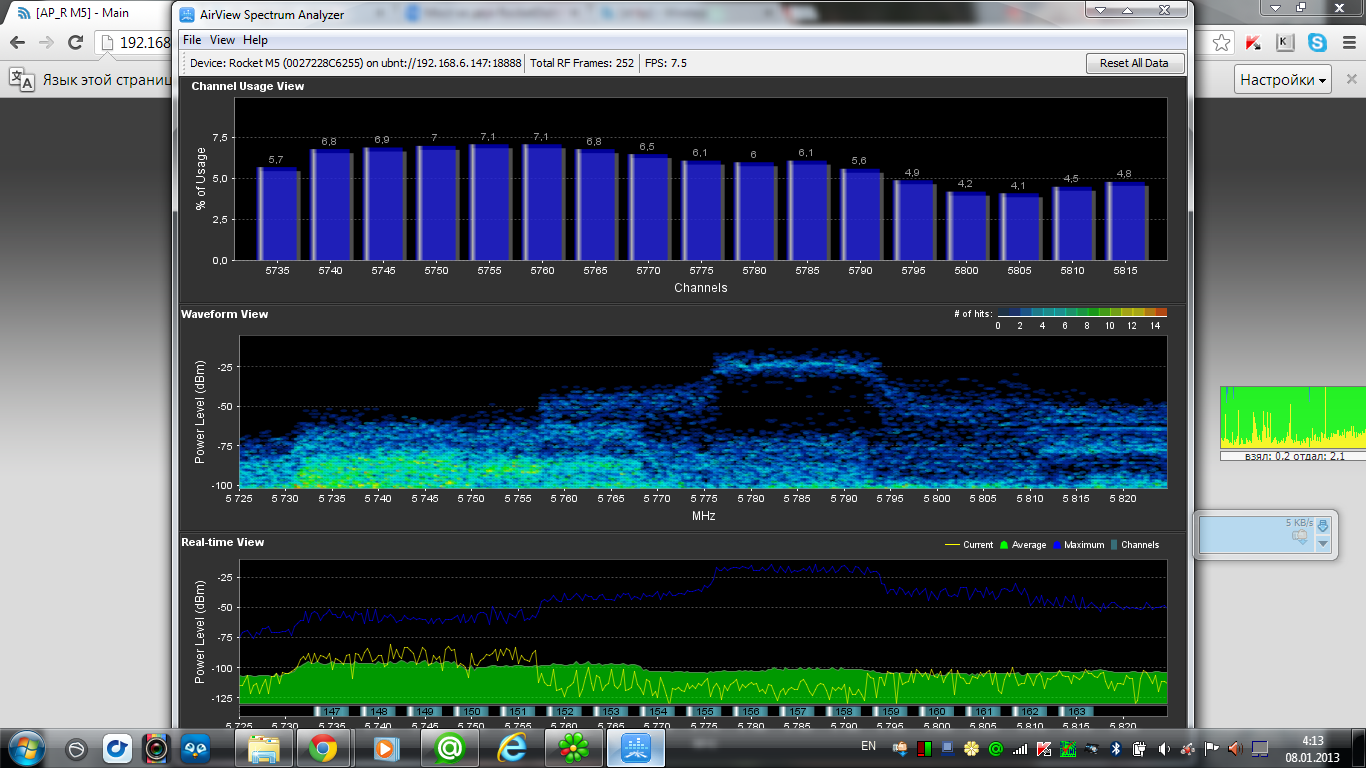

NewUse Posted January 7, 2013 Posted January 7, 2013 расширьте диаппазон сканирования, у Вас 5840 частота, на скрине 5700, где 5300-5500? Вставить ник Quote

NewUse Posted January 11, 2013 Posted January 11, 2013 5870 это центральная частота: т.е. 5860-5880+20=5860-5900, собственно, я бы ещё подвинул, показатели, для такого линка очень слабые... Вставить ник Quote
