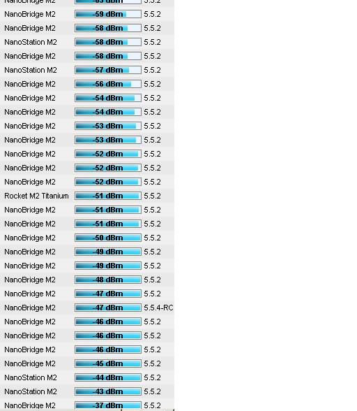

Знаете, что самое грустное - , что из 17 представленных вами станций правильно НЕ работает НИ ОДНА!!! Это джек пот!
Запомните уровень меньше - 42 так же вреден как и уровень больше -68
А теперь посмотрите на свою картинку и сделайте правильные для себя выводы.....

На вашем рисунке ПЯТь станций с уровнем больше - 42 перегружают входящий тракт базы и крадут у не - 30% пропускной
То же самое делает всего ОДНА станция локо с уровнем - 77
То есть уже 60% ёмкости сектора вы сами у себя отъели.
Это я еще не видел ваших показаний соотношение горизонтальной и вертикальной поляризации..... АХТУНГ
Вам точно хочется посмотреть - как правильно нужно настраивать сектор? Обещаете у себя сделать так же? тогда смотрите....
Вот и я про что. Должна быть автоматическая регулировка мощности на передачу, как на ваймаксе например. База сама уменьшает мощность клиентов таким образом, что бы минимальный уровень сигнала был в нужных пределах. На вайфае вот все никак не реализуют, наверно потому что изменять этот параметр нельзя без обрыва связи=)
В 5.7 АРУ появится, но дуракам как счастья не было, так и не будет, а те кто соображают, и без него проживут.
