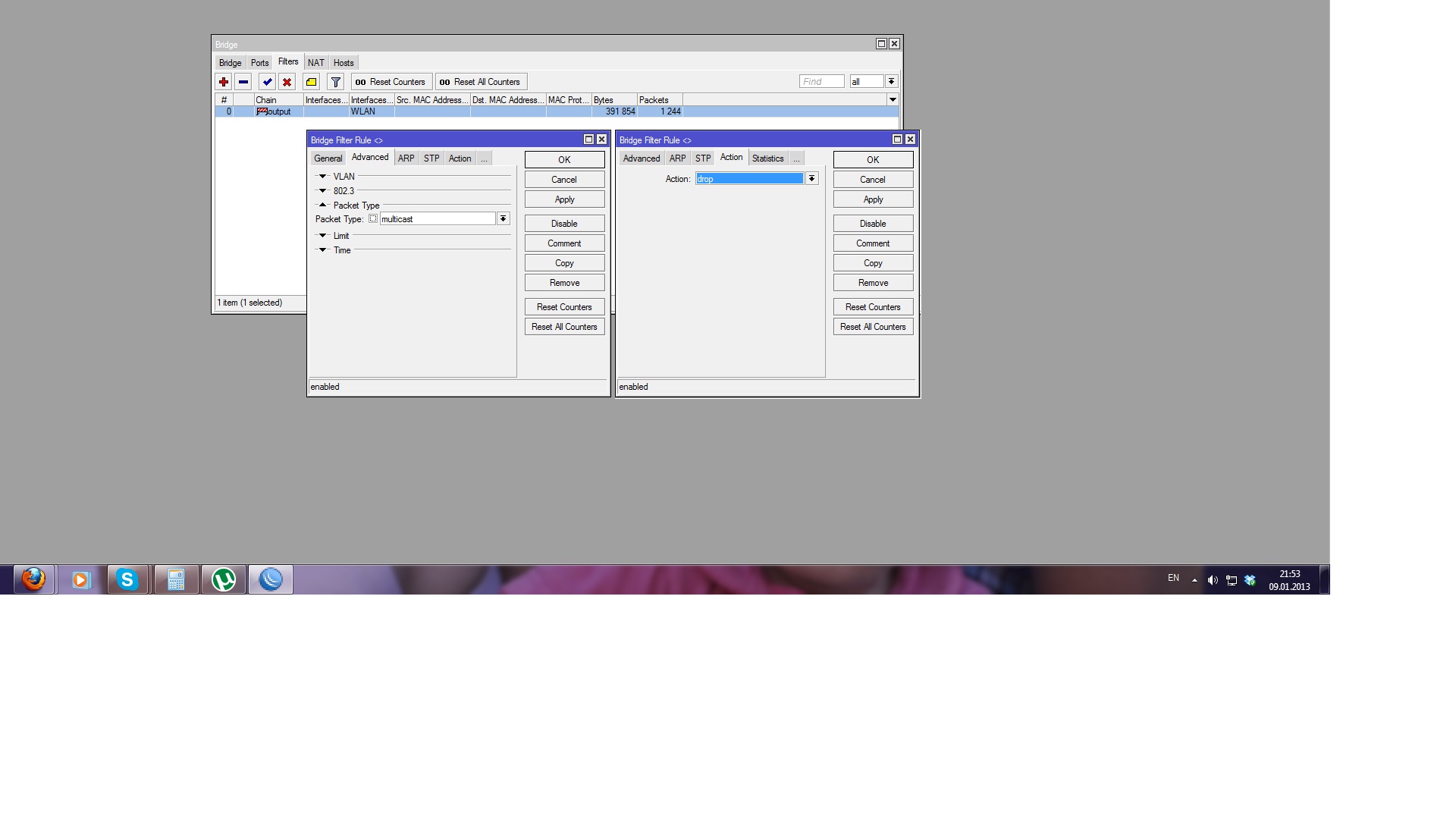

mystic Posted January 9, 2013 Posted January 9, 2013 Если ты настраивал базу через бридж, то сделай как на скрине - в разделе бридж создай правило, запрещающее multicast. Может и поможет. У меня работает! Вставить ник Quote
Vason Posted July 22, 2013 Posted July 22, 2013 Если ты настраивал базу через бридж, то сделай как на скрине - в разделе бридж создай правило, запрещающее multicast. Может и поможет. У меня работает! Огромное спасибо - помогло))) все заработало)) Вставить ник Quote
