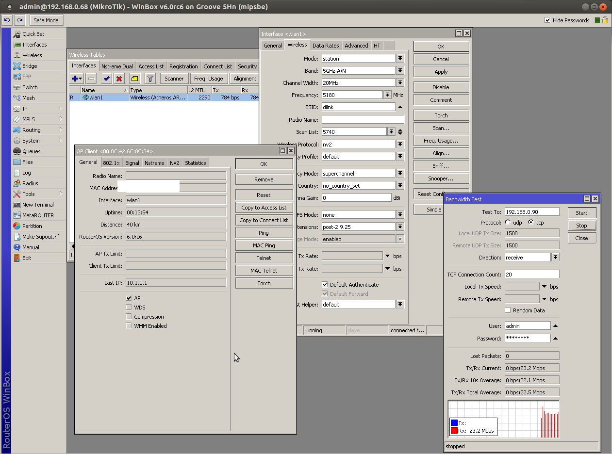

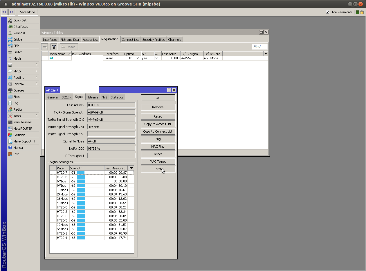

Поставил вместо sextant грид 29+грув, убил 2 часа на изнотовление крепления, 1 час на подъем на мачту крепление+грид+инструмент, 30 мин на монтаж и около 30 мин на юстировку с двух сторон и линк завёлся!
Поимели уровень -68дБм против расчетных -67дБм. Все это настраивалось в глухой туман, видимость не более 200м.
Жириус оказался вполне рабочим, несмотря на то, что видно его со всех сторон мама не горюй.
Вот и развеялся миф о невидимых ptp линках на крутых антеннах.
Видно отлично со всех сторон! даже подключится можно.
Страшно даже представить как гриды "фонят".
Так и не допёрло, почему же я на sextant не смог увидеть линк хотя бы на -80-85дБм.

Луч сужали (5, 10 Мгц) и что по вашим графикам вы ловите на 29 км.?
ПС. не заметил, вы поймали линк на 39 км., можно скрины увидеть.
Edited by Ferdin

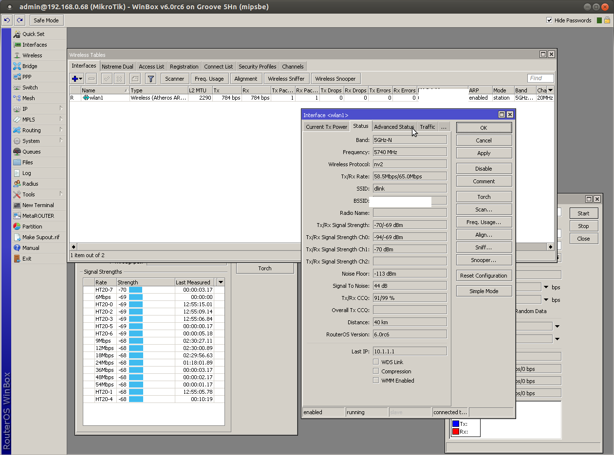

Частота 5180, на 5745 прокачивает 35Мбит.
А с 5180 рядом два сектора светит.
Конкретно сейчас наблюдаю оч. мокрую погоду около -3гр. Туманище.... уровень прыгает от -67 до -71
для справки, поляризация горизонтальная.
МИМО грид не понимает, пока работает в одном канале.

я не претендую на истину в тесте. Много зависит от передаваемого контента. Эт так, просто показать что его не колбасит.

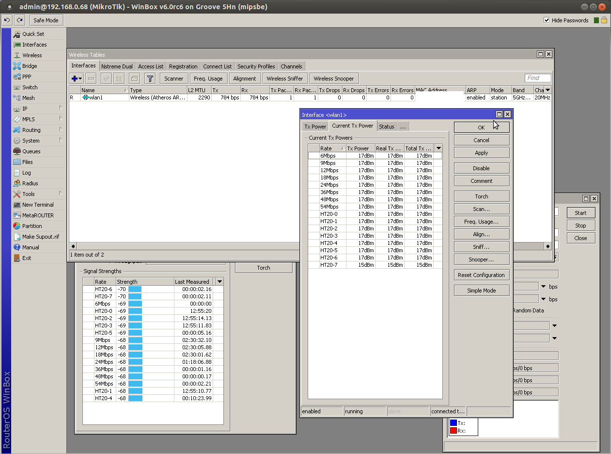

Надо выкладывать окно WIRELESS - Status с клиентского устройства. Там все нужные данные показаны.

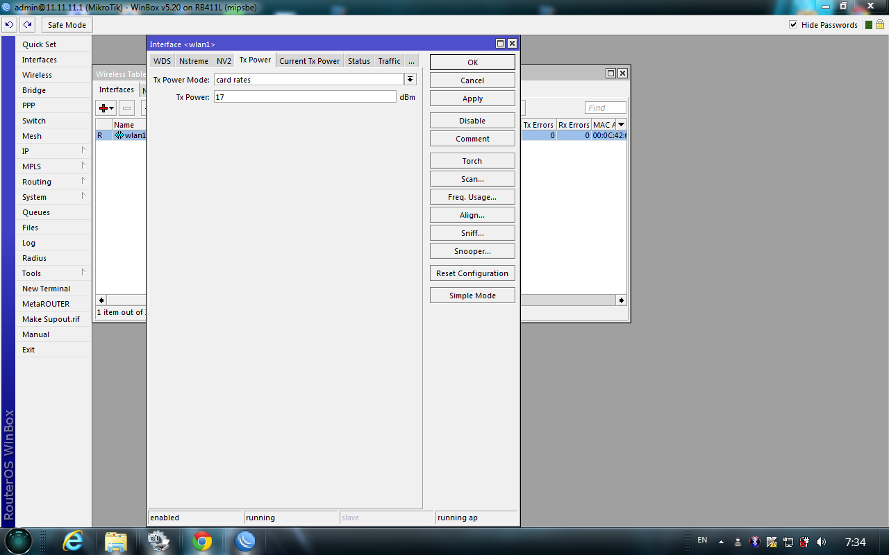

Что бы устройство не фонило - надо уменьшать мощность. 20дбм для вашего линка перебор, надо до 18 и ниже опускать.
А там 17дБм.
и кстати в макс модуляции вообще до 15 должно падать
Ну так и поставьте мощности сверху-вниз. Ведь необходимый сигнал для работы на самой низкой канальной скорости около -85. Например на 6М установить 5дбм, на 54М установить 18дбм. Тогда антенна не будет во все стороны фонить, ведь затухание по каждым канальным скоростям будет примерно одинаковое.
Можно на базе ограничивать максимальную канальную скорость и подбирать мощность, запуская тест на передачу и проверяя CCQ, и так по всем от 6М до вашей максимальной.
Это и есть основная ошибка при построении беспроводных сетей. Когда ставят несколько баз на ограниченной территории, то они все создают друг другу помехи, ведь посылки на канальных скоростях 6М отражаются от препятствий и попадают в приемники соседних баз и клиентов. Что ухудшает качество работы. Следует всего-то установить мощности сверху-вниз как работа сети нормализуется. Именно поэтому и нельзя на оборудовании УБНТ делать сети, состоящие из нескольких, разнесенных, базовых станций, потому что они такую настройку не поддерживают.
