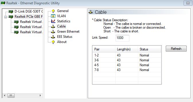

Утилитка от Realtek`a тоже кажет длину/кз/обрыв
Пробовали реалтеком, но мерит криво, очень криво!
