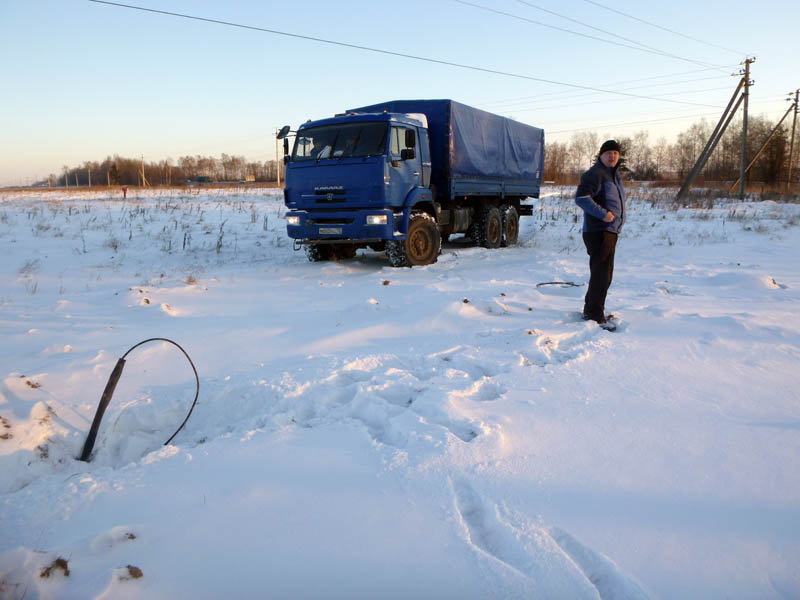

Ой ли ? Ну вот приехал я месяц назад на повреждение оптики в ПНД. И ?
Думаете мы делали ремонт трубы, варили ее, выводили уровень, потом вытягивали строительную длину, закладывали новый кабель ?
Ага... ЩАС. И НИКТО так не делает. Вставку сделали и уехали.
