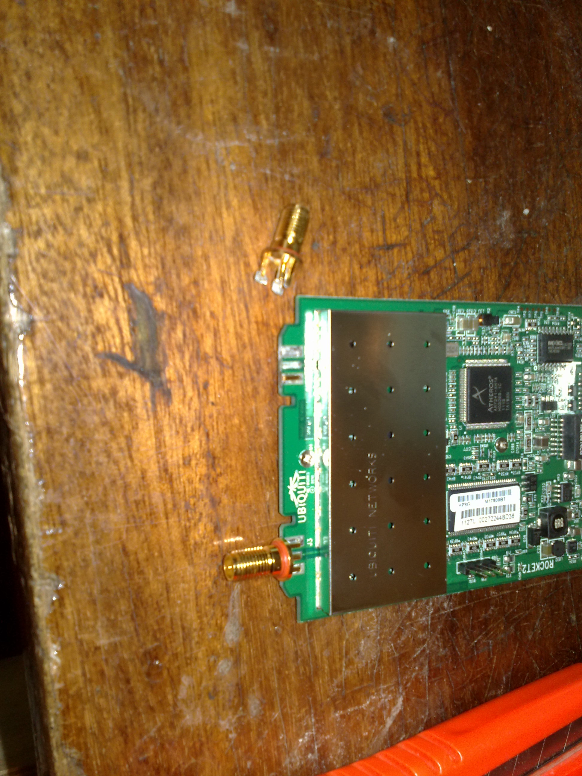

Один из рокетов очень отвратительно работал, канал на нём на дальние дистанции подать было невозможно, работал только в ближней зоне: в офисе "ловился" на ура, в полях линк был как разговор глухого и немого: 10 мегабит и ни граммом больше.. Решили разобрать:
второй sma пазъём отвалился. пайки никакие, олова пожалели на каждой пайке, где то вообще появлялось ощущение что это не залужено, а покрашено. Пайки с тыльной стороны платы от медной фольги отвалились без следов зацепления припоя с медью.

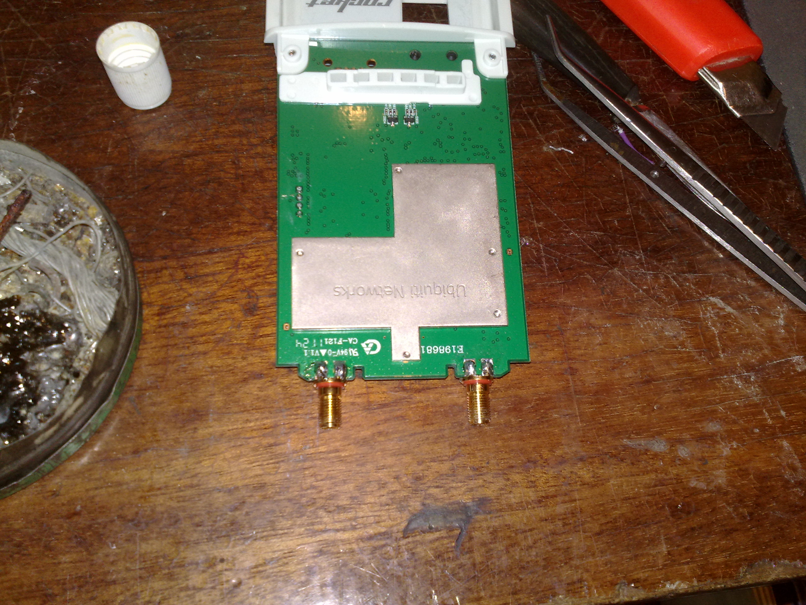

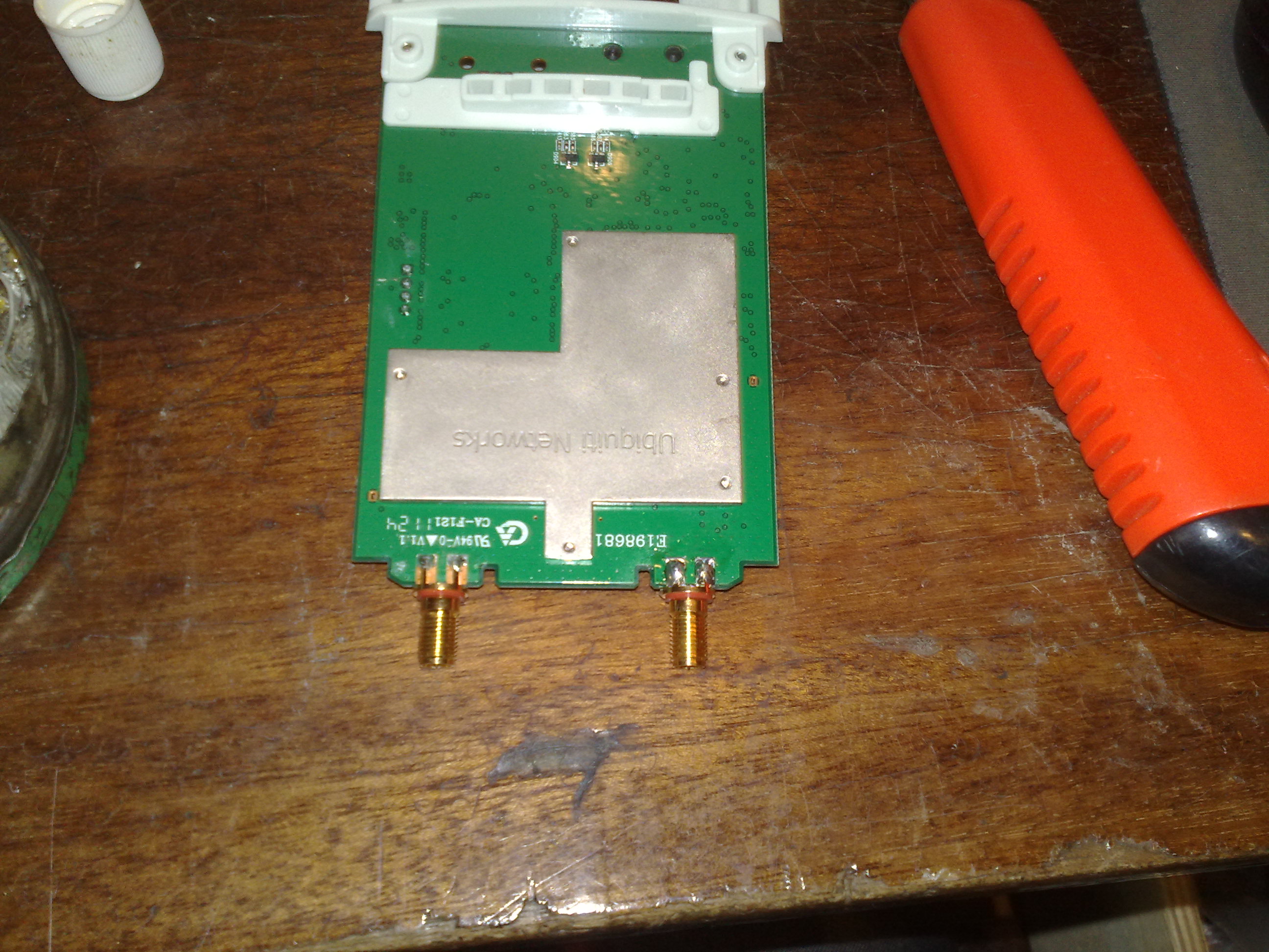

слева заводская пайка, справа припаяли сами

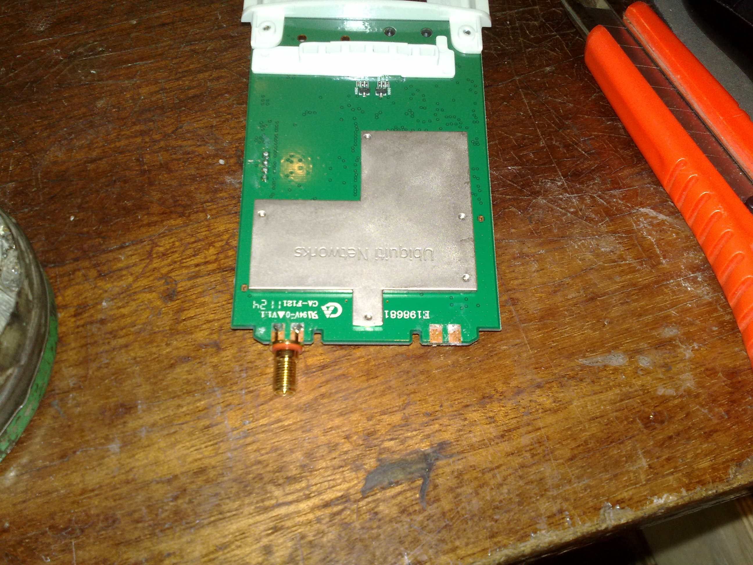

усилили заводскую пайку
