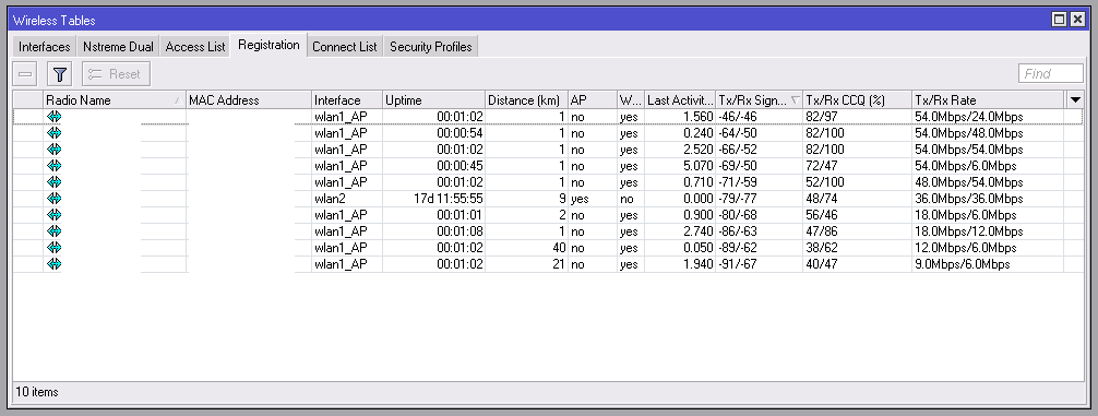

Вот для теста стояла база с мощностью 18дбм, антенна секторная экстралинк 16 дб:

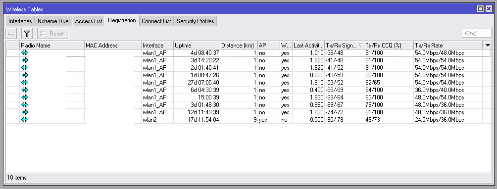

Уменьшил мощность до 2дбм, уровни сигналов сильно упали у дальних клиентов:
Клиенты 14дб антеннабокс, расстояния до километра. Где-то немного деревья мешают, где-то часть крыши. Однако у ближних клиентов уровень сигнала на прием уменьшился, но не вышел за допустимые пределы. Дальние же сильно потеряли в скорости.
У меня не будет дальних клиентов, максимум 2км, и то наврятли. Тех кто уж очень далеко, мне проще будет в 5ГГц в центральной базе подключить.
