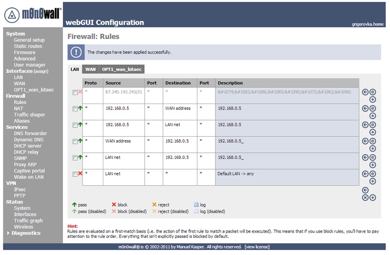

перебрал все возможные варианты на мой взгляд.
весь траффик закрывается но открыть на конкретный айпи ни как..
ниже все варианты настройки правил. для наглядности.
что я делаю не так.
Edited by alexhop
что я делаю не так.

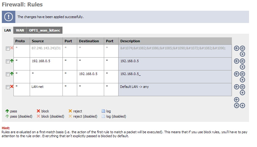

нужно разрешить инет только 192.168.0.5 , а всем запретить,?
да
по идеи 3 правила.
-from 192.168.0.5 to any (*)
-any(*) to 192.168.0.5
-deny * to *
Все получилось работает как надо !!!! )) ответ был рядом:)) как оказалось.

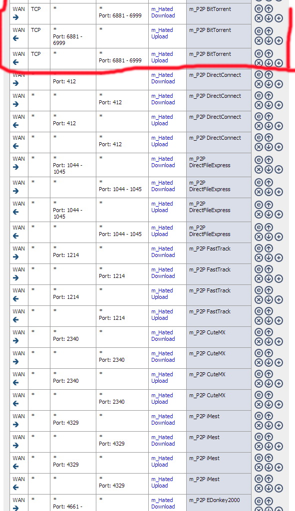

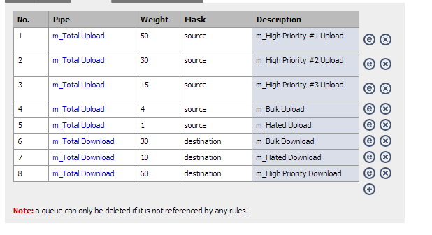

А не найдется у вас пару рекомендаций как красиво порезать торренты ???
попробуйте понизить приоритет на P2P сеть. в настройках шейпера
В данный момент правила выглядят так .. ваше мнение нужно ли что-то подправить??
