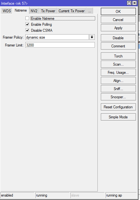

livalera Posted December 26, 2012 Posted December 26, 2012 Здравствуйте уважаемые знатоки Проблема такая стоит на база Mikrotik 411ah + r52ah к нему подключены клиенты SXT Вреде все нормально но по ночам часов в 9 начинают отваливается клиенты перепробовал все что знал ! при изменении частот клиенты становятся на место минут на 15 думал глушат пригласил частот надзор нечего не нашли ! единственны симптом болезни у клиентов падает CCQ ! умоляю помогите !!!!!!!!!!!!!!! что может быть не так да этого все работало нормальна и изменений в настройках не производилось ! спрашуйте что надо по требованию скину скрины и ролик как все происходит ! Вставить ник Quote

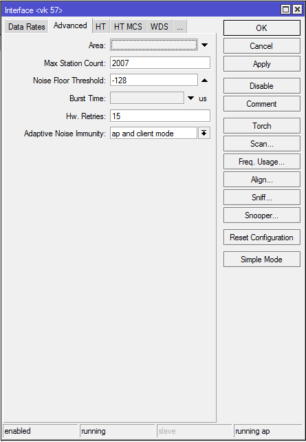

Saab95 Posted December 26, 2012 Posted December 26, 2012 На вкладке ADVANCED в пункте Noise Floor Threshold введите вручную значение уровня шума и посмотрите на изменения. Вставить ник Quote
livalera Posted December 26, 2012 Author Posted December 26, 2012 (edited) На вкладке ADVANCED в пункте Noise Floor Threshold введите вручную значение уровня шума и посмотрите на изменения. Менял значения на 128 не помогло ! все таже беда ! Edited December 26, 2012 by livalera Вставить ник Quote

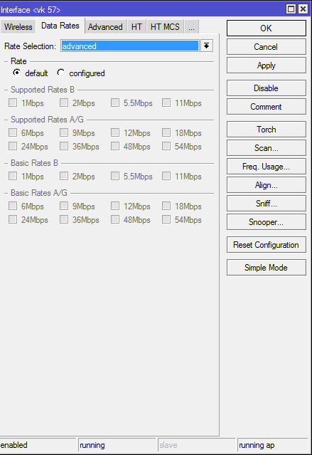

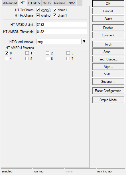

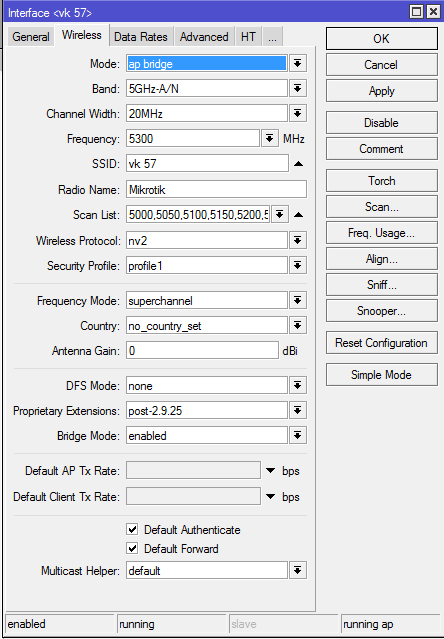

livalera Posted December 26, 2012 Author Posted December 26, 2012 дравствуйте уважаемые знатоки Проблема такая стоит на база Mikrotik 411ah + r52ah к нему подключены клиенты SXT Вреде все нормально но по ночам часов в 9 начинают отваливается клиенты перепробовал все что знал ! при изменении частот клиенты становятся на место минут на 15 думал глушат пригласил частот надзор нечего не нашли ! единственны симптом болезни у клиентов падает CCQ ! умоляю помогите !!!!!!!!!!!!!!! что может быть не так да этого все работало нормальна и изменений в настройках не производилось ! спрашуйте что надо по требованию скину скрины и ролик как все происходит ! Сканировали частоту именно в тот момент когда отвалы клиентов происходят. И клиенты все отваливаются разом или некоторые остаются. В эфире при сканировании пусто ! отваливаются все разом а потом по одному подключаются ! подключились 2-3 потом опять пропали ! и так до бесконечности ! утром апять все норм ! высылаю скрины может где перехимичел )))))))) Вставить ник Quote
