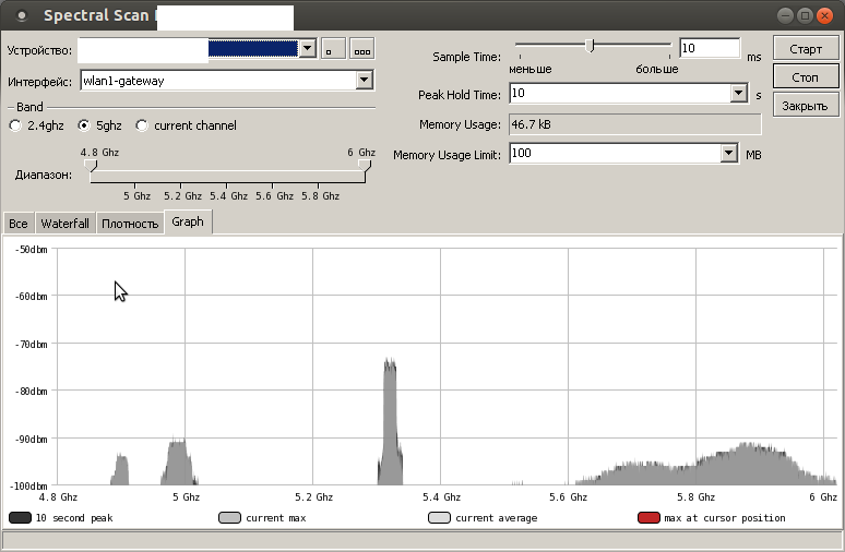

Подскажите что мы видим на картинке ?
Сканер - sextant
5.3 - это мой соседний, в 2х метрах Sextant
~5.0 - походу чья то релейка
~4.9 - ещё одна
5.6-6.0 - это что может быть?
Местность почти деревенская. В 10км от города ~60т.
В 2км вышка с кучей антенн, но интернет никто не предоставляет по радио.

Сканер микротика не показывает реальной картины, на скрине может быть что угодно, и не факт что там что то работае.
а чем можно посмотреть эфир в 5ГГц (можно ещё и в 2.4) стоимостью до 10к рублей.
Только сканерами мт\убнт и гадать что он там показал. Анализатор спектра стоит совершенно других денег.
Начните с простого - 2000 рублей и у вас в кармане loco m5 - если и эта железка показывает похожую картинку тогда готовьте не меньше 20 000 рублей за Б/У анализатор.
Это либо широкополосная помеха, либо микротик гармоники сигнала показывает. Можно получить очень красивые картинки если подключить плохую антенну плохим кабелем через плохой пигтейл и просканировать эфир=)

А гармоника как должны выглядеть? на этой площадке рядом светят 2шт МТ в 2.4
Чередующиеся острые или плоские пики по всему или части диапазона.

Отключал железки 2.4 и выяснилось:
- 4.9 - гармоника от RB711-2Hn в с частоты 2447 стоящем позади в 0.7м (светящий в противоположную сторону). Мощность 22дБм была, т.к. проморгал дефолтовые настройки. Выставил 18дБм и гармоника пропала полностью!
Разглядев поближе кусок 5.0ГГц - получилась центральная частота 4.985ГГц, Если это будет 2я гармоника от 2.4, то получается несущая ~2.4925ГГц. У меня на этой площадке точно нет 2,492ГГц, да и для 2й гармоники явно великоват уровень (в сравнении с тем, что было на 4.9ГГц), особенно если учесть, что если где и стоит источник - то в 2км.
Вывод, на 4.985ГГц имеем чью то действующую релейку, скорей всего сотовиков или газпром.
Думаю будет правильно не приближаться к ней на 20-30МГц как минимум и провести ревизию по МТ на предмет мощности >18дБм.
Кстати, как думаете, что может давать шум 5.6-6.0ГГц с такой шириной спектра? целых 400МГц!
Допустим что это не косяк МТ.
Как думаете, это может быть 3я гармоника от GSM1800/1900 (какой там сейчас используется не знаю) и 3G ? А то на вышке в 2км десяток секторов сотовиков точно висит.
